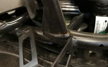

    Hi, koenntest du vielleicht ein bild von der bruchstelle machen, wenn es dir nicht viel ausmacht?
    Gruss und danke dir.
