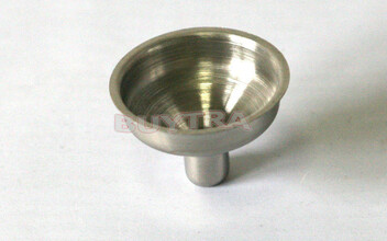

    Meine Frau hast es, wenn die Reservelampe leuchtet. Also habe ich mir heute mit dem restlichen Polo-Gutschein das 0,5-Liter-Kanisterchen von Fuelfriend gekauft.
    Heute Abend leuchtete dann die Reservelampe und ich fuhr mit meiner Frau als Sozia an die Tankstelle.
    Stolz präsentierte ich ihr das rote Teil, "Extra für Dich :romance-heartsthree: ". Tja, was tut man nicht alles.
    Und dann..... die Zapfpistole ist viel dicker, als die Öffnung. Da ging garnichts. Da hätte ich eher mein Zippo befüllen können.
    Was hat sich Fuelfriend dabei gedacht? :doh:
    Wer kennt den passenden Adapter?
