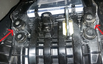

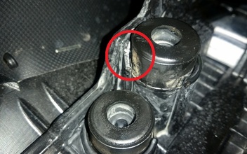

    Servus zusammen.
    Da mich die Montage der Sitzbank in der unteren Position mich immer wieder zur Weißglut :angry-cussing: gebracht hat,
    habe ich seitlich bei den hinteren Gummis das Kunststoff an den Ecken einfach mit einen Seitenschneider
    abgeknipst und somit das Problem gelöst.
    Jetzt geht die Montage "Kinderleicht"..
    Kein Gefummel mehr ..
    [attachment=1]1.jpg[/attachment]
    [attachment=0]2.jpg[/attachment]

    Bei mir ist eben diese Kante an der Seitlichen Kunststoffverkleidung hängen geblieben.
    War immer eine üble Fummelei..
    Hat mich einfach genervt.
    Abgezwickt.. und gut ist..
