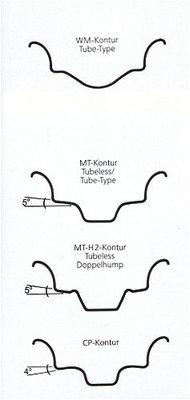

#7 Einfach ans Motorrad gehen und die Felgenkennzeichnung kontrollieren - nur wenn dort ein "2H" auftaucht ist die Felgenform TL-tauglich also z.B. 2.15 x 21 2H
Die Montage von TL Reifen auf der AT ist KEIN Indikator dass die Felge für TL Reifen tauglich ist (unabhängig vom Problem der Luftdichtigkeit)
