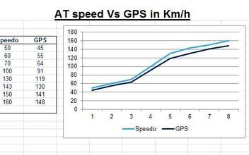

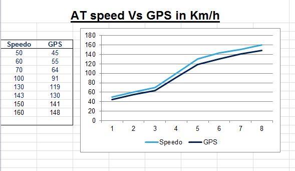

    Passt doch. 10% Vorlauf ist nicht ungewöhnlich.
    Die Messwerte sind nicht plausibel. Die Abweichung kann nur linear steigen oder gleich bleiben. Hier sind es bei 143 km/h 13 km/h Abweichung und bei 150 km/h nur 9 km/h.

    Da der Tacho über einen Schrittmotor angesteuert wird, kann ich ihm zu jeder Impulszahl aus dem Getriebe eine beliebige Voreilung einprogrammieren.
    Und welchen Sinn macht es, eine Programmierung wie oben im Diagramm vorzunehmen?

    Über einen "Sinn" lässt sich trefflich streiten.
    Man sollte aber auch die GPS Kurve gedanklich begradigen. Wenn die Übersetzung unverändert bleibt, muss sich auch pro 1000 RPM die Geschwindigkeit nach GPS geradlinig entwickeln. Oder interpretiere ich die Zahlen von 1 - 8 fälschlicherweise als Drehzahl??

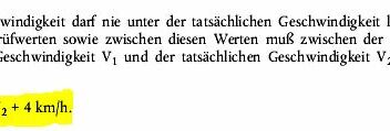

    Wechselnde Voreilung im Bereich bis 50 km/h und über 50 km/h sind normal, wobei nach EG-Richtlinie eine Voreilung von max. 10% der gefahrenen Geschwindigkeit plus jeweils 4 km/h zulässig wäre. Also bei Tempo 50 dürfte der Tacho zwischen 50 und 59 km/h anzeigen , bei Tempo 100 wären es zwischen 100 und 114 km/h
