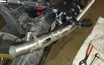

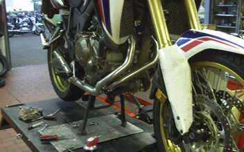

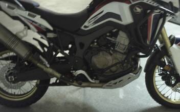

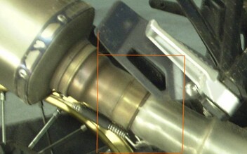

    Remus-Krümmer: Hitzeschutzbleche entfernt. Federn nach Hinten verlegt und an Termignoni angepasst.
    [attachment=3]Remus Kat-Passstück.jpg[/attachment]

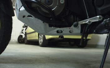

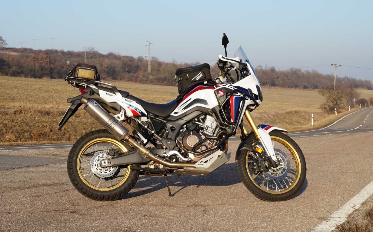

    Anpassungen SW-Motech-Motorschutz: Mit hülsen voren unterfüttert und leicht geneigt. Auf beiden Seiten 'störende' Teile entfernt.
    [attachment=2]PICT0013k.jpg[/attachment][attachment=1]PICT0006k.jpg[/attachment]

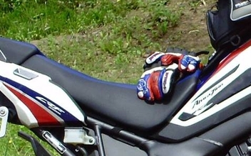

    Sitzbank gekürzt (und 2cm aufgepolstert)
