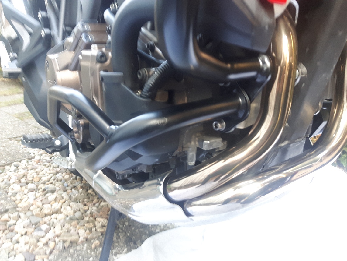

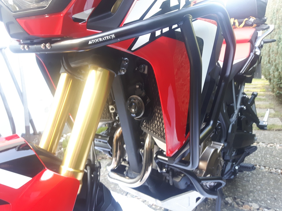

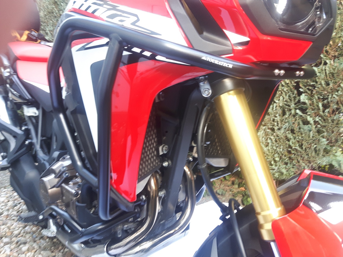

Gerade montiere ich auch meinen oberen Sturzbügel von TT in silber.
Der untere kam drei Monate früher....... .

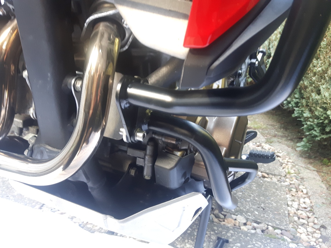

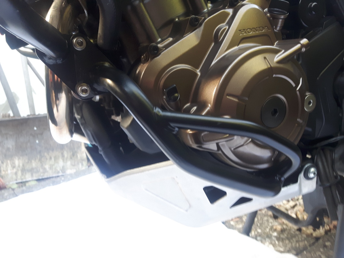

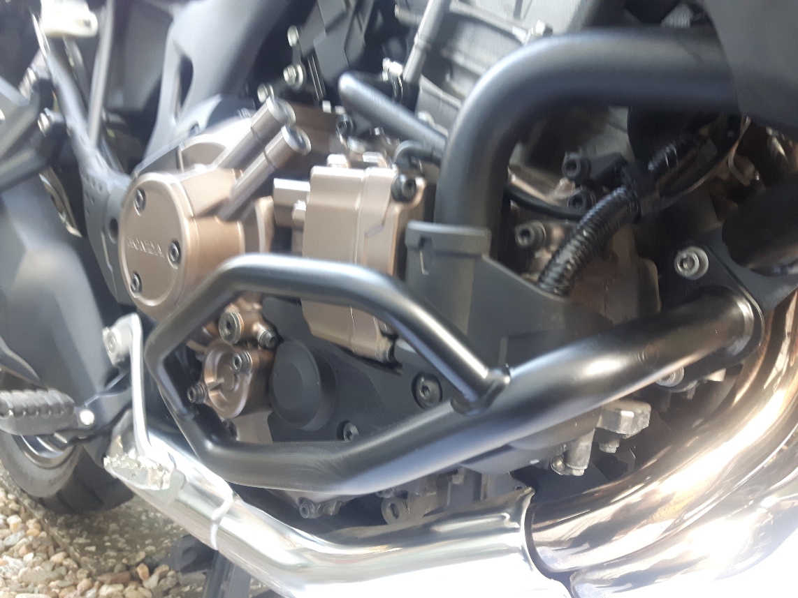

Hattet Ihr auch das Problem mit zu kurzen Schrauben?
Ich muss die U-Scheiben zur Montage de Mittelteils unter dem Cockpit weglassen damit das Gewinde nur annähernd den Kunststoffring der selbstsichernden Mutter erreicht.
Ich werde jetzt gezwungenermaßen mit Schraubensicherung arbeiten.
LG
Jürgen
