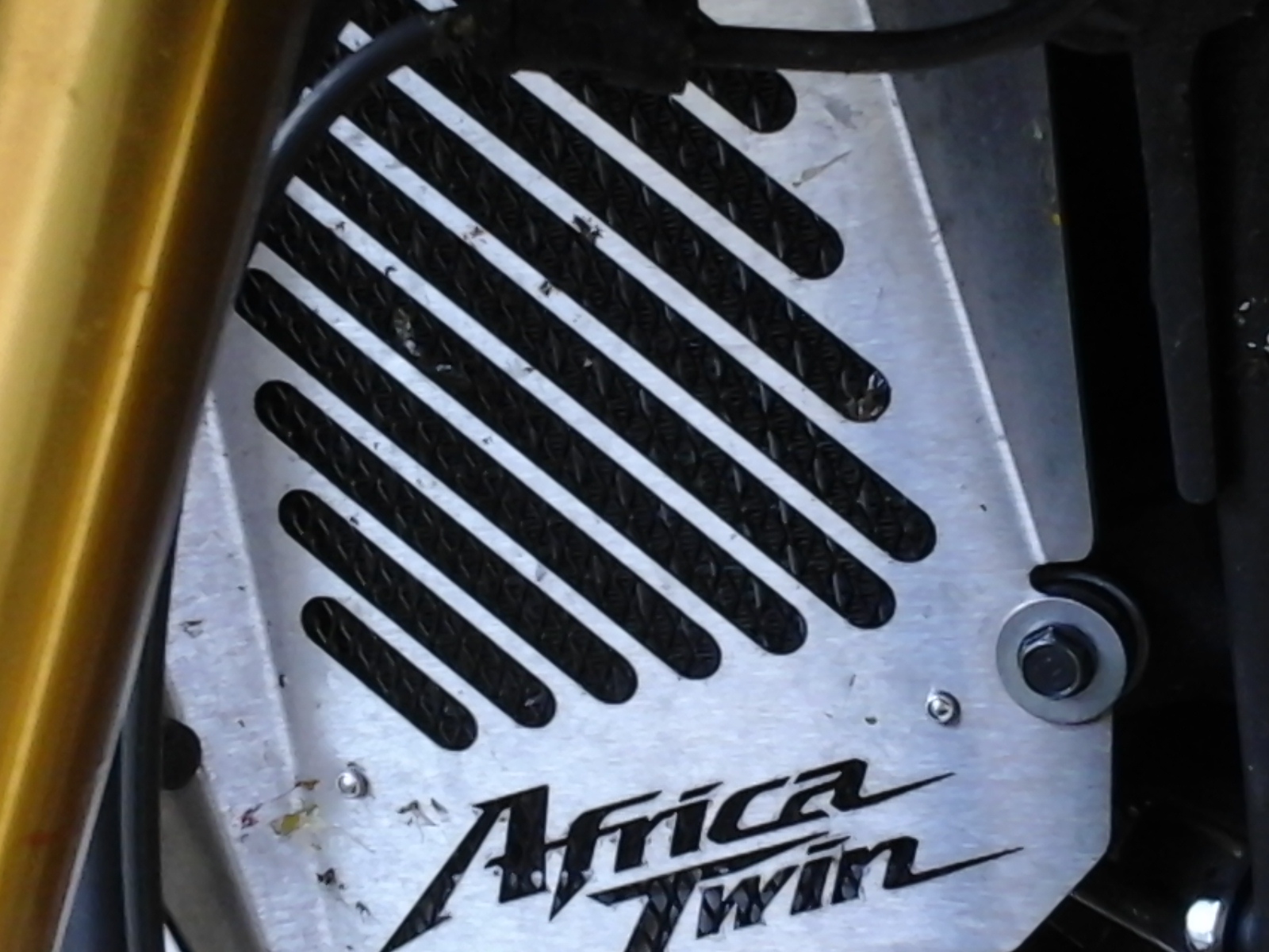

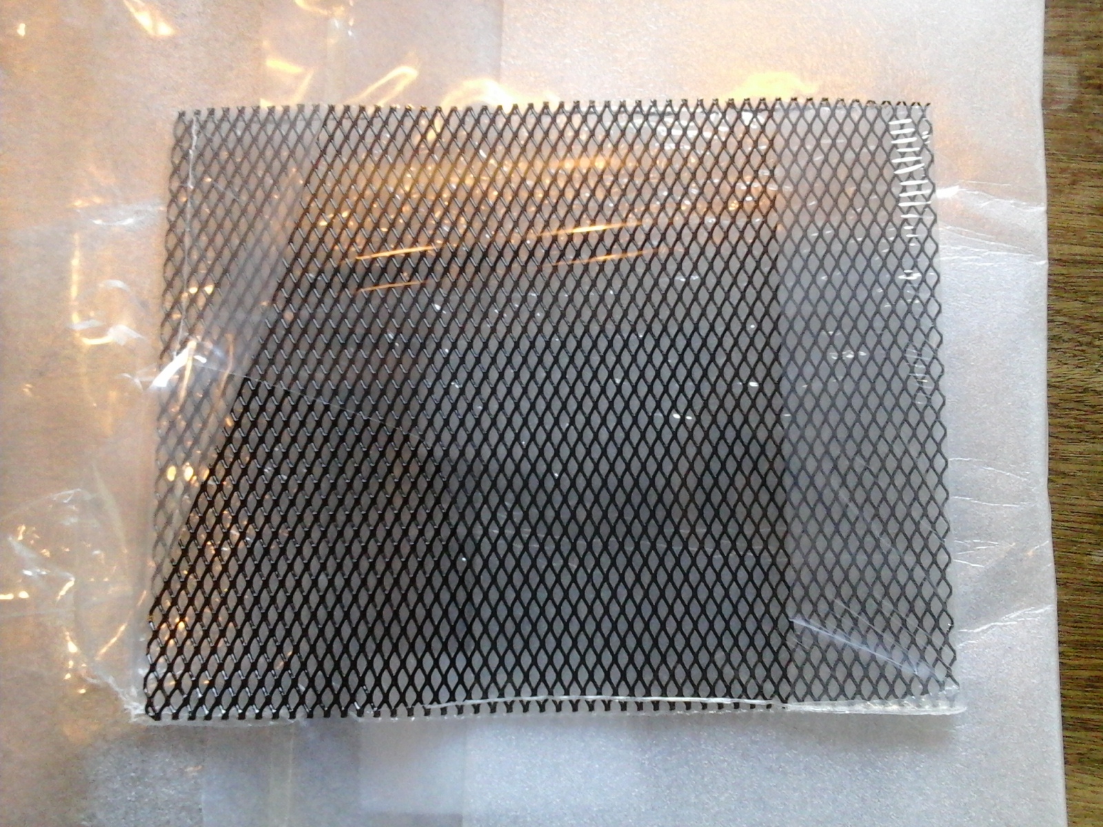

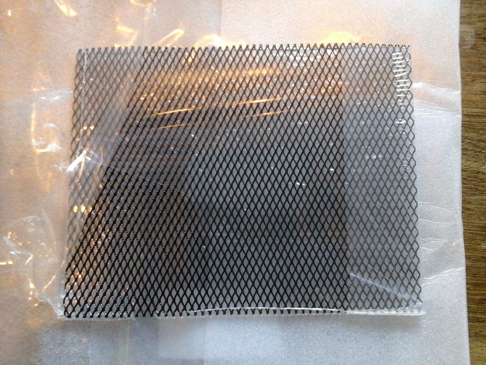

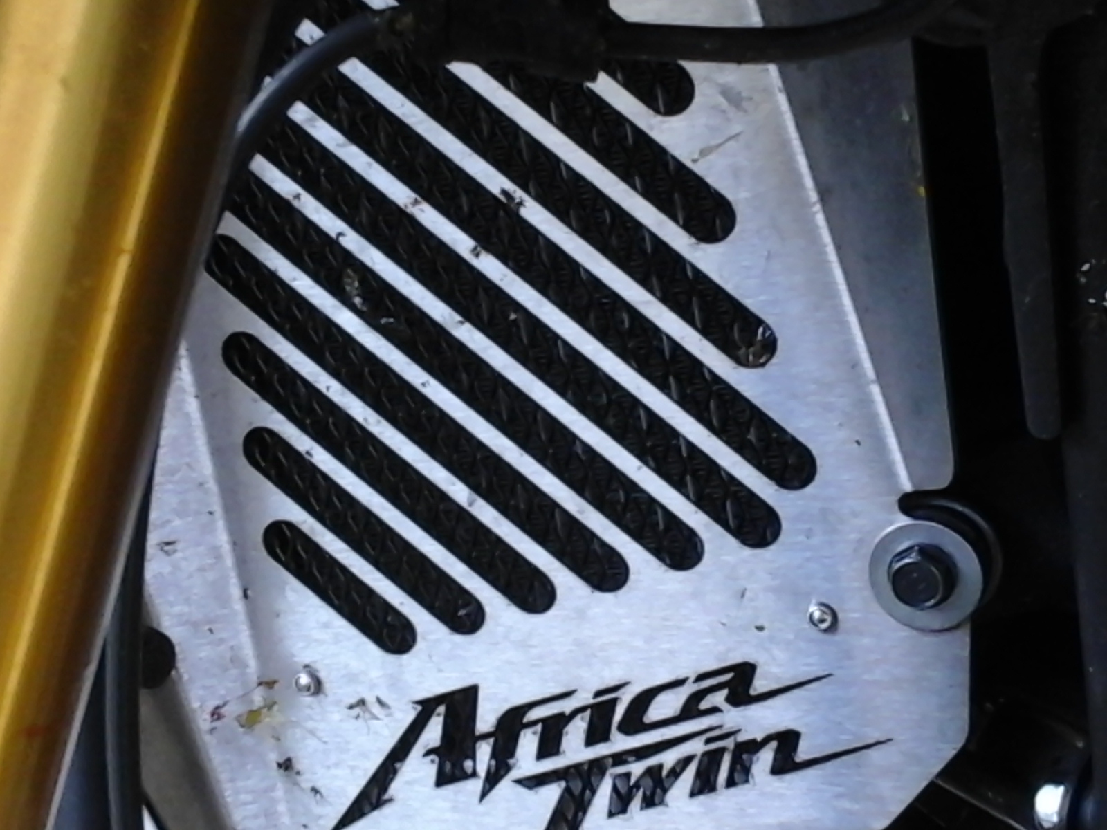

Hallo ,
hab eine Verbesserung für meinen Kühlerschutz "gebastelt". Aluminiumgitter aus'm Baumarkt für 10 € , passend geschnitten und mit je 4 Blindnieten von hinten befestigt . Der zu große Abstand der Lamellen ist damit überbrückt und das mühsame Auspulen von Insektenleichen aus dem Kühler hat sich auf nahezu Null erledigt .
Gruß , Andi
