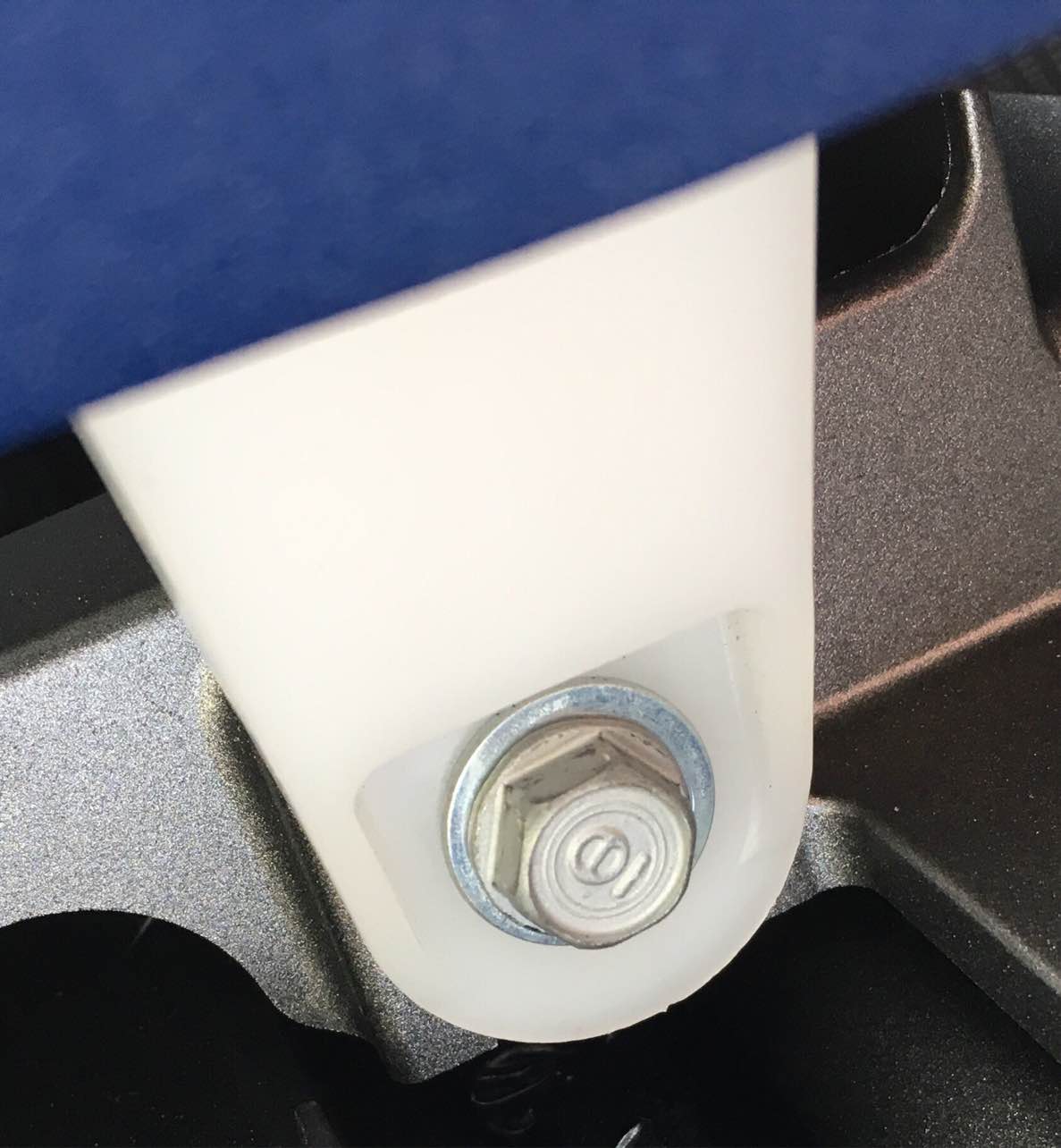

    Unter dem Soziussitz ist noch Platz, aber man kommt schwer dran.
    Der 10er-Gabelschlüssel passt ganz schlecht, weil die Plastikkanten um die beiden Schrauben herum zu weit vorstehen. Wer sich das wohl ausgedacht hat? :doh:

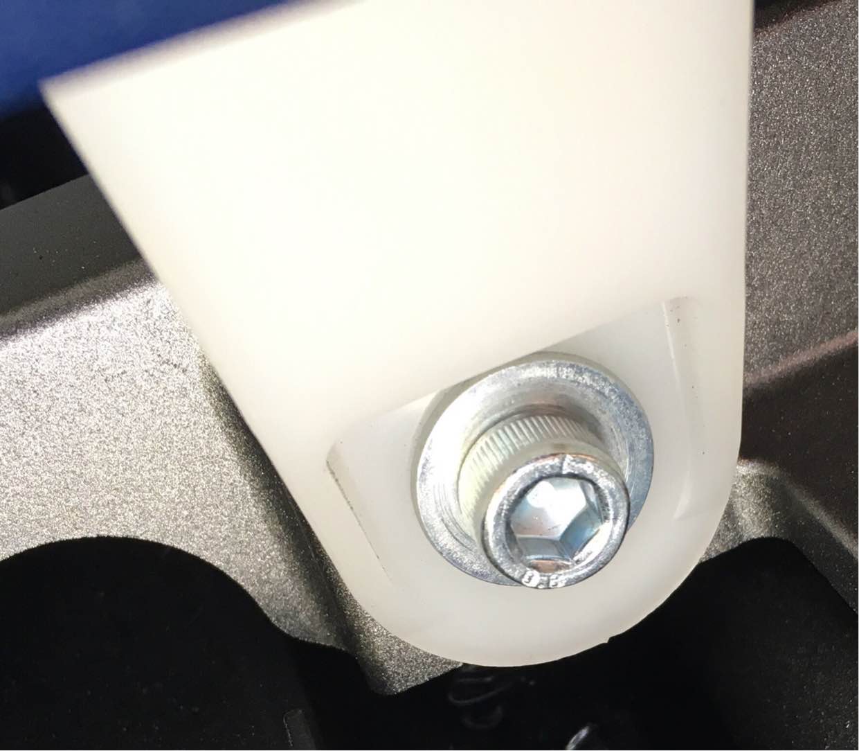

    Ich habe die Sechskanntschrauben nun gegen Innensechskanntschrauben (Inbus) getauscht.

    Dabei habe ich darauf geachtet, dass der Inbus 5 mm hat, um den Inbusschlüssel unter der vorderen Sitzbank verwenden zu können. So brauche ich kein weiteres Werkzeug.
    Perfekt passt eine M6x16mm. Damit braucht man keine Unterlegscheibe und die Schraube drückt fest auf die Hülse. Die Schrauben gibt es z.B. bei toom im 6er-Pack.
    Flügel- oder Rändelschrauben rein und man braucht überhaupt kein Werkzeug mehr für die Sitzbank. Habe die Elektrik für den Zubehörkram unter der Soziusbank, so geht Sicherung tauschen ruck-zuck. Allerdings muss man aufpassen, da die Sitzbank u.U. nicht mehr in der unteren Position eingehangen werden kann, weil die ausladenden Schraubenköpfe im Weg sind. Das wird wohl auch der Grund für die leicht versenkten Originalschrauben sein (...die sich statt mit sperrigem Maulschlüssel mit Ratsche, Nuss und kleiner Verlängerung übrigens ganz hervorragend lösen lassen... ;) )
    Flügel- und Rändelschrauben habe ich geprüft, auch Sterngriffschrauben, aber alle passen nicht wegen der geringen Gewindelänge oder der engen Kunststoffvertiefung oder wegen dem geringen Abstand zur Fahrersitzbank.
    Genau darauf, dass ich immer Ratsche, Nuss und kleine Verlängerung dabei habe, möchte ich mich nicht verlassen. Ich möchte jederzeit mit Bordmitteln den Soziussitz einigermaßen einfach demontieren können.
    Viele M6-Schrauben, insbesondere aus Edelstahl, brauchen einen 4-mm-Inbusschlüssel, aber da der nicht standardmäßig dabei ist, habe ich die Schraube mit 5-mm-Inbus genommen.

    Meine 16-mm-Inbusschrauben passen, ohne hinten am Kunststoff gegen zu kommen, aber die 12-mm-Rändelschrauben werden auch tief genug im Gewinde sitzen.
