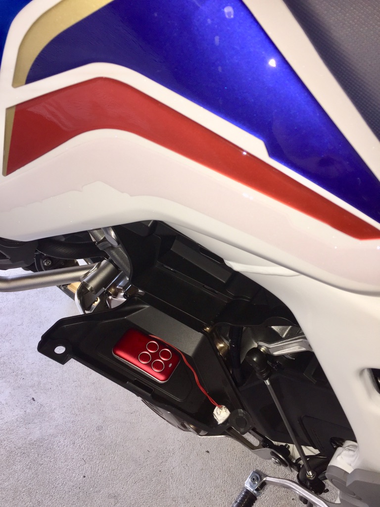

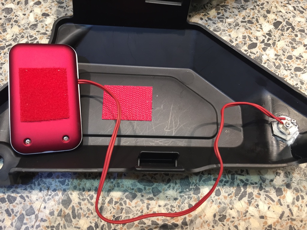

Da ich das elektrische Garagentor ohne absteigen bedienen wollte, habe ich mir folgende kleine Lösung in die AT eingebaut. Klappt wunderbar und ist in einer Stunde gebohrt, gelötet und eingebaut.
Den Multi-Sender gibt's für ein paar Euro in der Bucht, den (wasserdichten) Taster bei Louis.
