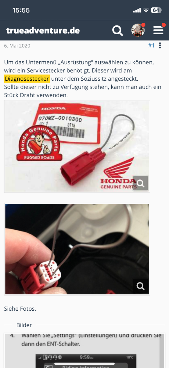

    Verstehe ich richtig, dass sie in Zubehörmenü nicht erscheinen, oder dass das Zubehörmenü nicht erscheint?
    Letzteres sollte dein fHH eigentlich besser wissen, denn dazu muss nur der Diagnosestecker hinten unter dem Soziussitz angesteckt werden. Mit einer Büroklammer kannst du das auch überbrücken und selbst nachschauen.
    Externer Inhalt youtu.be
    Hier ist es erklärt.

    welche beiden Pole des Diagnosesteckers muss ich mit der Büroklammer überbrücken?
    Danke für einen Tipp!
