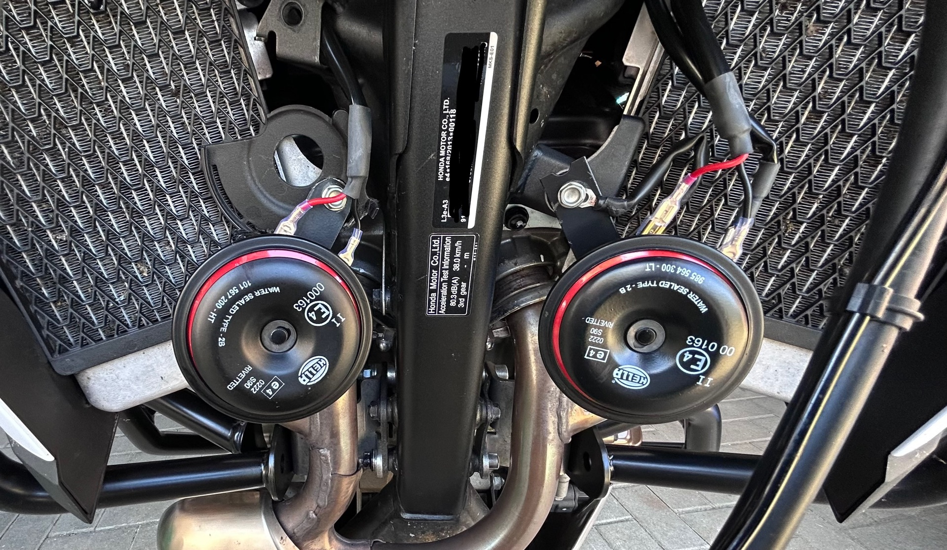

Wo kann man denn beim Einbau der Doppeltonfanfahre das Relais verstecken?
Gruß aus dem Norden
Hallo Roman,
das Relais passt gut unter die linke Verkleidung oberhalb des Luftrüssels. Ich habe eins verbaut bei der Realisierung der Doppelhupe von Hella siehe:

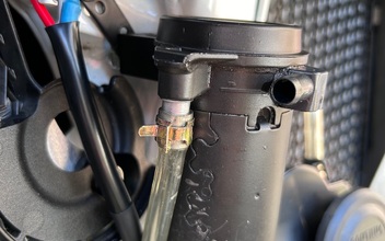

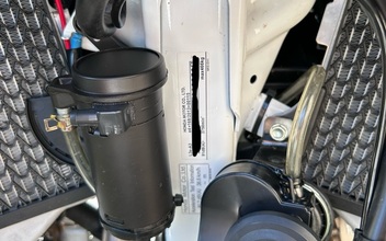

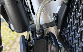

Hallo zusammen 👋🏻
nachdem meine Serienhupe wieder einmal nicht wahrgenommen wurde, habe ich mir jetzt auch die Stebel Nautilus kompakt verbaut. Anschluss über ein Relais und den Kompressor von den Hörnern getrennt. Diese sind verklebt und man(n) braucht Geduld 💪🏻. Es ist alles Freigängig und es stört auch nichts beim Einfedern. Das Ergebnis entschädigt für die Arbeit und kann Leben retten.
Gruß aus Brandenburg
Dirk
