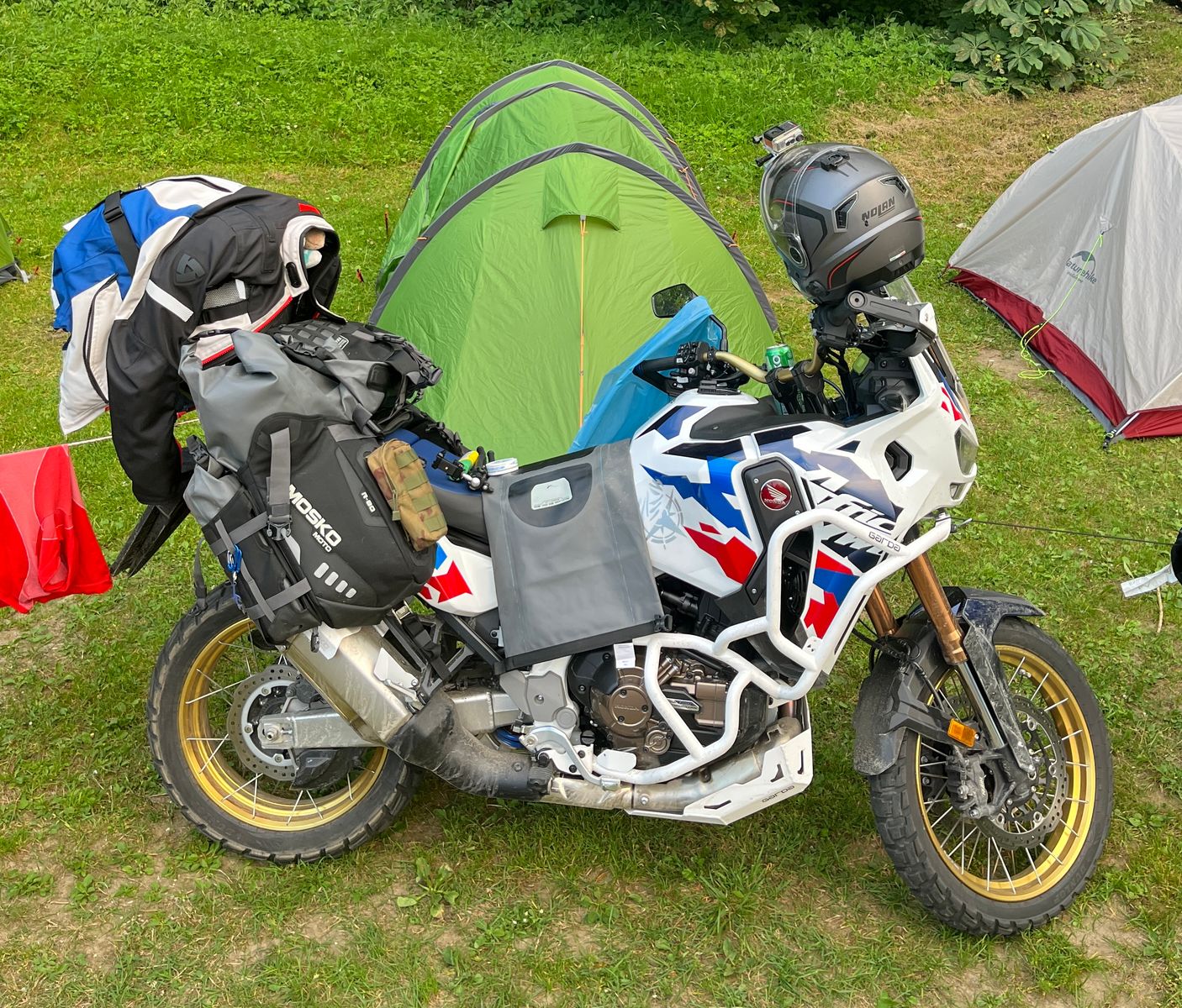

    Servus! Wir kommen gerade von einer Kroatien-Tour und dabei bin ich auf folgendes Problem gestoßen: Der Helm (also die Intercom) in meinem Fall ein NOLAN N-Com 901 R erkennt die 24ger ATAS als "Handy". Heißt: Solange das Handy "was zu sagen hat" (und scheinbar spricht die Honda ständig!) ist keine Intercomverbindung zum Mitfahrer möglich! Früher mit dem externen Garmin Zümo war das kein Problem, das erkannte der Helm als "Smart-Navi-System", somit wurde die Verbindung zum Mitfahrer bei Naviansagen kurz unterbrochen und anschließend konnte man wieder quatschen!
    Hat jemand ähnliche Probs oder vielleicht ein Headset mit dem es funktioniert? Das Iphone ist weder mit dem Helm, noch mit dem Möppi per Bluetooth verbunden - nur per Kabel mit dem Moped :-).
