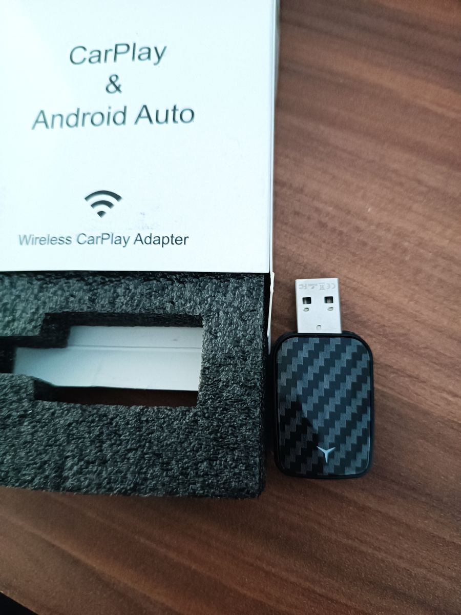

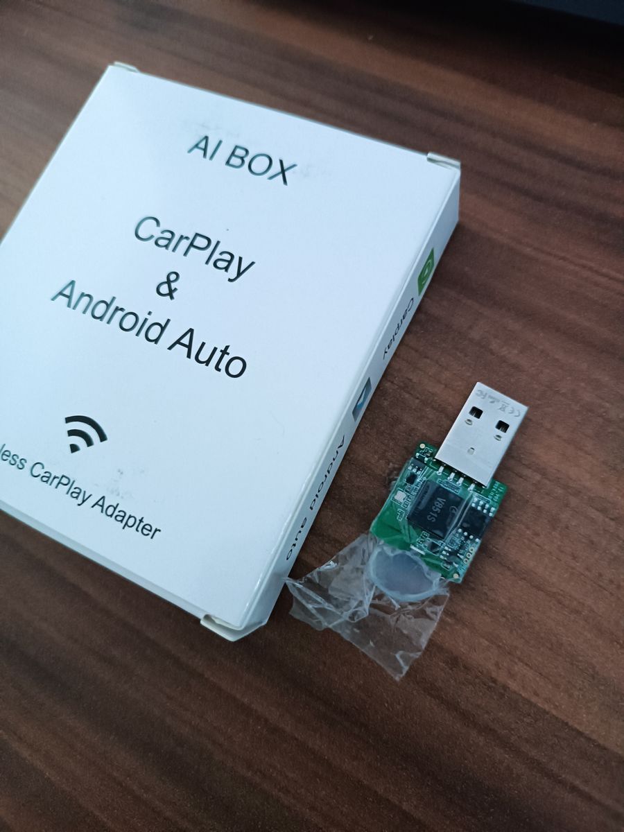

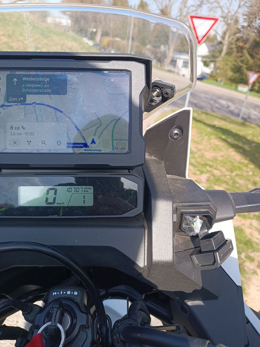

Ich habe auch den Android Auto-Adapter installiert. Stimmt, ich musste die Platine aus dem Gehäuse ziehen, damit sie passt und angeschlossen werden kann.
Beiträge von OlehAT1100
Adapter ist von Amazon.
Ja, es schließt nicht vollständig, aber mit ein wenig Arbeit schließt es sich. Er passt gerade so rein. Aber auch von der Höhe/Länge her ist noch reichlich Platz vorhanden.
Die Hauptsache ist, dass Sie zwischen den Stopps Ihr Telefon nicht herausnehmen müssen, alles verbindet sich automatisch nach 20–30 Sekunden.
Ich habe kein Headset, aber über den Adapter sollte alles funktionieren. Der Adapter verfügt über Bluetooth.
Android Auto Adapter.
Ich musste ein wenig arbeiten (es kaputt machen), damit es passte, aber es hat sich gelohnt.
PS.
Jetzt ist die Verbindung stabil. Und Sie müssen nach dem Aus- und Einschalten der Zündung nicht neu einstellen. Nach der ersten Einrichtung startet alles automatisch. Stimmt, man muss Bluetooth am Motorrad deaktivieren, damit es nur über den Adapter funktioniert.
