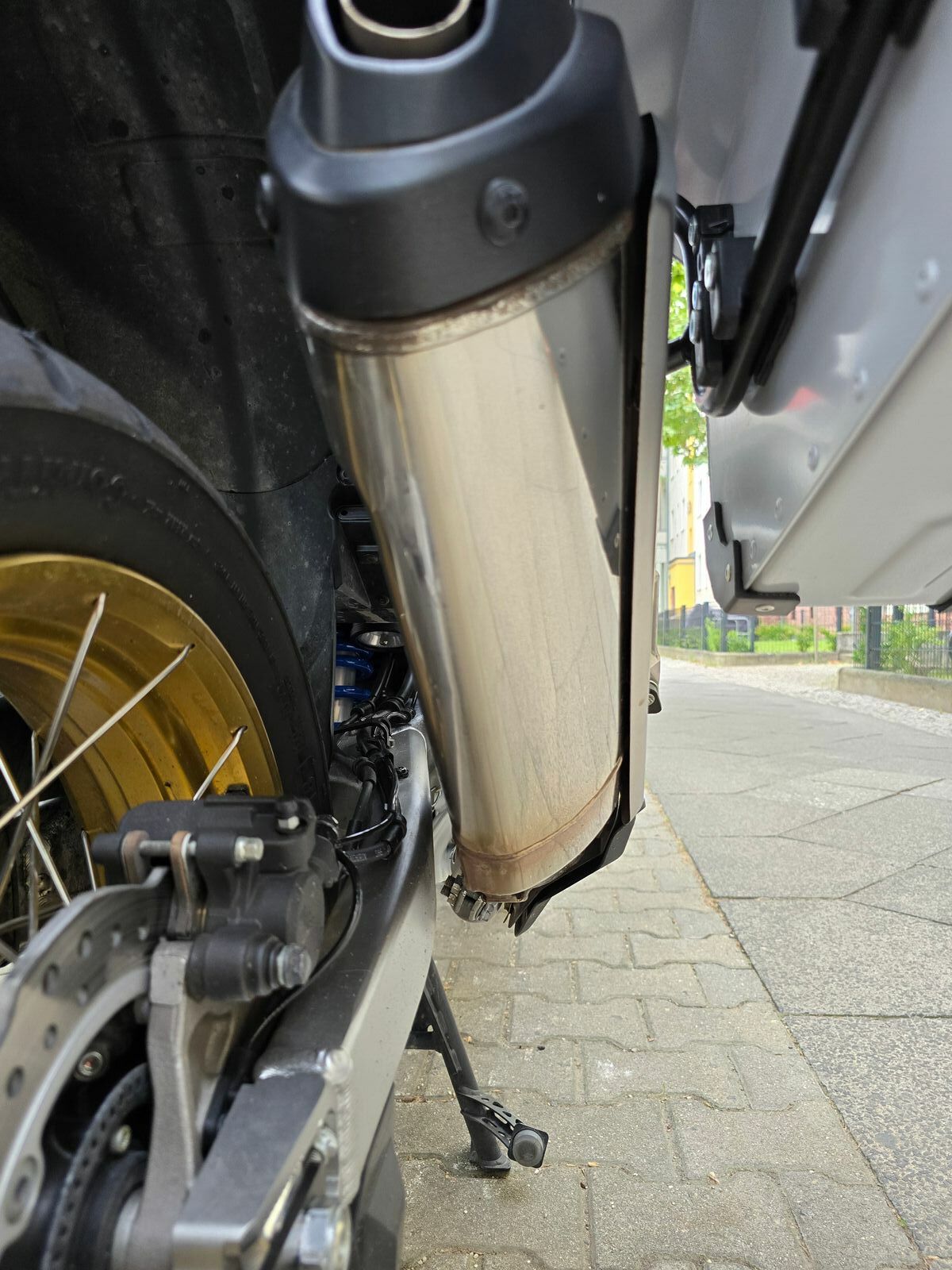

    Aber Rost am Auspuff.. soviel zur Qualität von Edelstahl.
    Und die Qualität wird immer schlechter und gleichzeitig der Preis immer höher.
