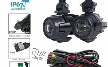

Alles anzeigenDeine Frage laesst sich nur 100%ig klaeren, wenn man den Typ der Scheinwerfer und damit deren Leistungsaufnahme kennt
Die haben bei meiner Varadero schon gute Dienste geleistet und sind preislich unschlagbar, haben dazu auch eine E-Nummer
