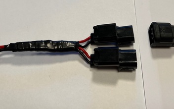

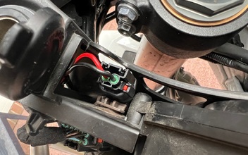

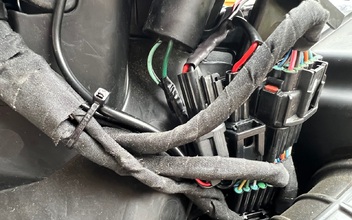

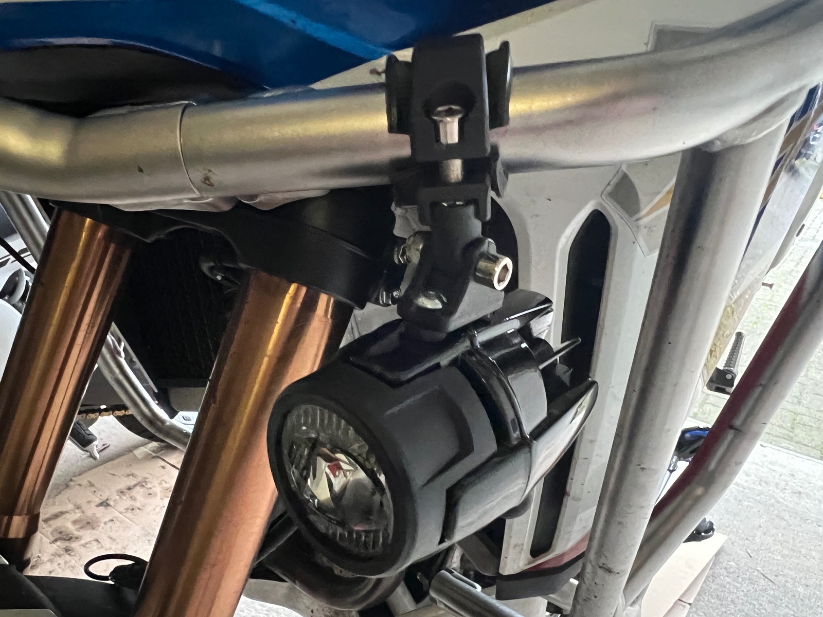

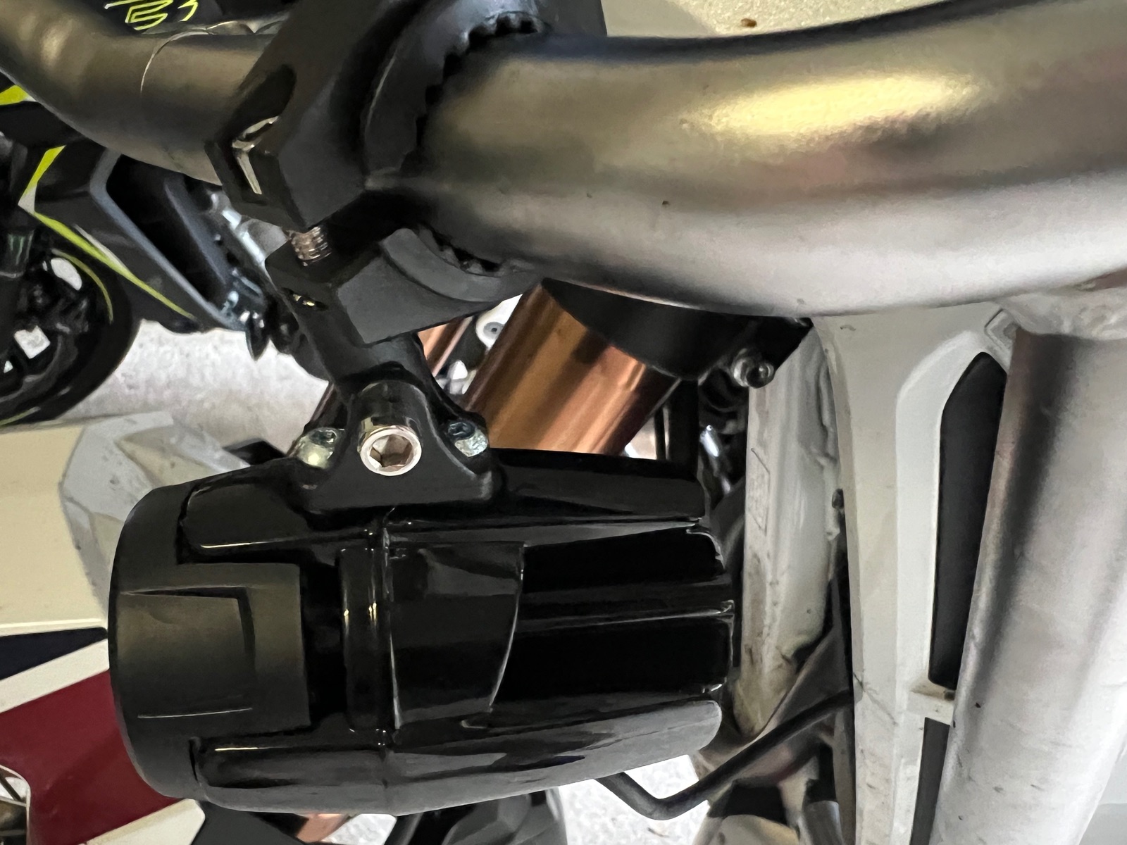

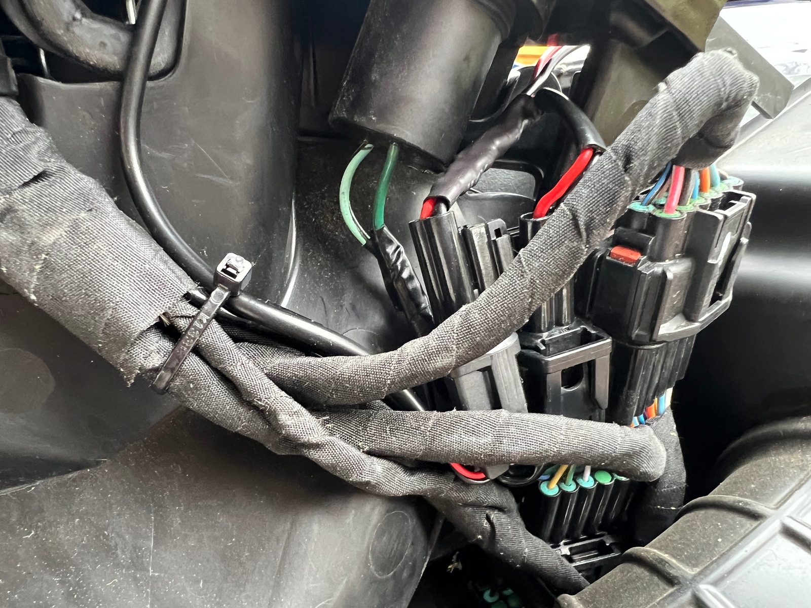

Ich habe diese preiswerten China-Dinger ( mit „E9-Zulassung“) angebaut und betreibe sie ohne Probleme mit dem Original Anschluss unter der Seitenverkleidung. Hätte sie auch bei Motea kaufen können. Da gibt es aber nur das ganze Set, welches ja gar nicht benötigt wird, denn den Kabelbaum, das Relais und den Schalter braucht man ja nicht zu verwenden. Insofern kann man in China noch einige Euro sparen. Man kann sich dort die Scheinwerfer einzeln ohne Kabelbaum bestellen.
Verarbeitung ist für den Preis okay, leuchten sehr hell, und sind eine tolle Ergänzung zu den Originalscheinwerfern. Ich verwende sie auch am Tag.

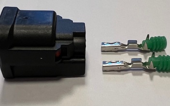

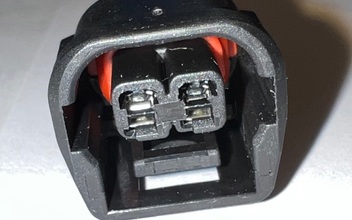

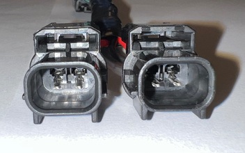

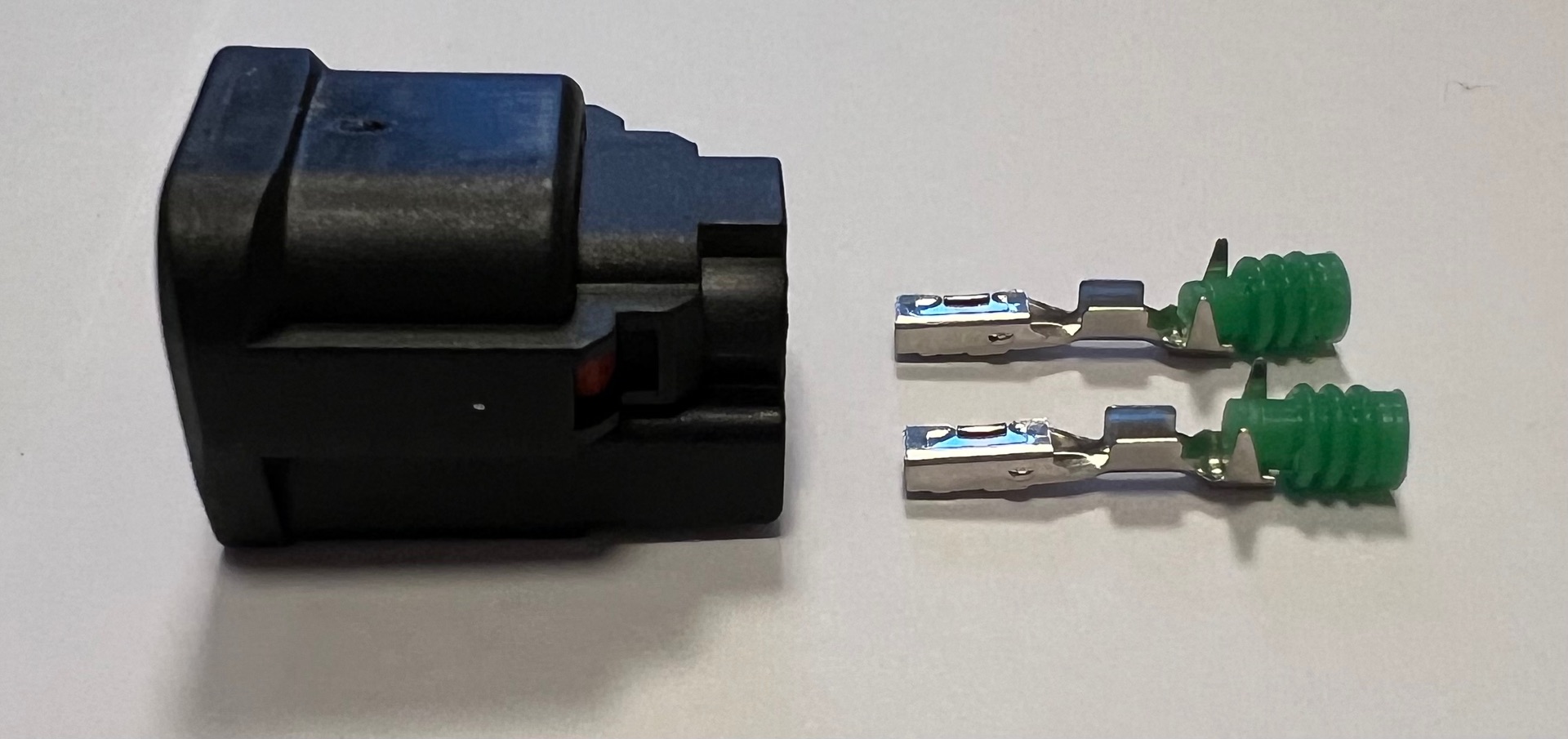

Man kann die Originalstecker verwenden und mit PIN versehen, oder man bestellt sich halt schnell in China die passenden Stecker und crimpt sich die Anschlüsse für die Nebelscheinwerfer selber.
