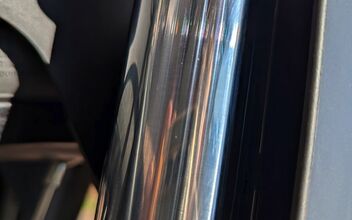

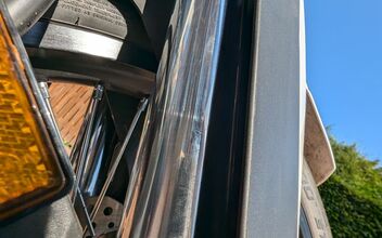

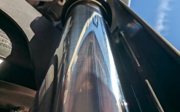

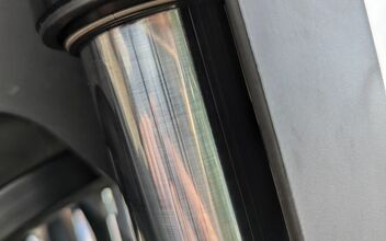

    Der Vorbesitzer hatte sie kaum benutzt und sie stand eigentlich die meiste Zeit in der Garage. Schon nach sehr kurzer Zeit habe ich gemerkt, dass etwas Öl sich auf der Gabel absetzt. Das wurde dann so viel, dass ich gemerkt habe, dass das kein normaler Schmierfilm ist, sondern das wahrscheinlich der simmerring der Gabel im Eimer ist. Ich bin also mit 2500 km laufleistung, zum Honda Händler gefahren. Da ich diesen Monat noch Garantie hatte, wurde mir ein neuer Simmerring eingebaut. Nun habe ich vor kurzem das Motorrad wieder zurückbekommen und habe schon in der Pause bei der ersten Tour festgestellt, dass sich langsam laufspuren im Chrome des Tauchrohrs einarbeiten. Diese Riefen sind mit dem Fingernagel kaum bis gar nicht zu fühlen. Allerdings wenn man beispielsweise mit dem Fahrzeugschlüssel über diese riefen fährt kann man sie erspüren. Grade im Vergleich zu der nicht beschädigten Seite ist definitiv ein Unterschied spürbar. Nun bin ich direkt wieder zum freundlichen gefahren um nachzufragen was der dazu zu sagen hat. Laut Händler wäre das normal und die Spuren kommen vom Austausch des Simmerings. Da sie aber nicht spürbar sind, solle ich mir keine Gedanken machen. Ich habe natürlich Angst davor, dass sich diese Laufspuren in den nächsten 1000 km verschlimmern. Gerade da meine Garantie ja nun auch diesen Monat abläuft. Deshalb die Frage an euch. Sind diese Abnutzungserscheinungen normal? Oder gibt es hier einen Handlungsbedarf. Die linke Seite wurde übrigens nicht getauscht. Diese ist auch weiterhin wie ein Spiegel ohne jegliche abnutzungserscheinungen. Ich hänge mal ein paar Bilder an. Freue mich auf eure Kommentare. Lieben Gruss TobiKi
