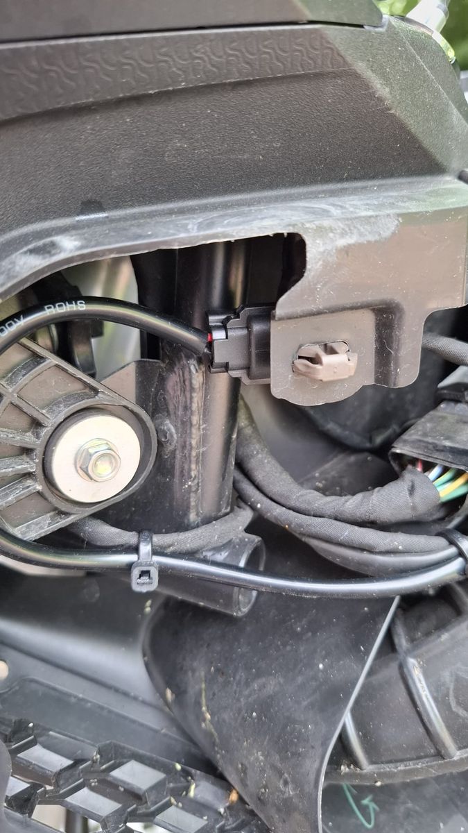

Ich habe mir eine 12 V Buchse gekauft und diese mittels Stecker direkt an den 12 V Stecker unter der Verkleidung angeklemmt.
Passendes Kabel bestellt. Vom feinsten verlötet und mittels Schrumpfschlauch ordentlich verschlossen und Kabel verlegt.

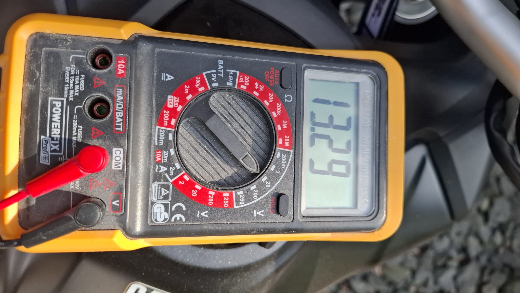

Die Steckdose funktioniert einwandfrei und ich habe auch die richtige Polung.
