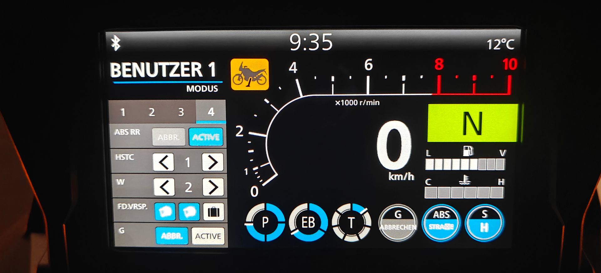

Du hast die Traktionenkontrolle nur auf eins eingestellt, IMHO war das die Ursache. Onroad habe ich die meist auf Maximum oder zumindest nahe an Maximum eingestellt. So eingestellt rutscht dir kein Hinterrad weg. Ich fahre das ganze Jahr durch, auch im Winter mit Streusplitt. Diesen Winter hatte ich sogar noch einen Stollenreifen drauf. Kein Problem, die richtig eingestellte Traktionskontrolle macht das!
Ich bin mehr durch die Kurve gerollt. Man hat ja so ein Gefühl (Popometer) wenn man durch die Kurve fährt wie man sie fahren will. Von dem wie ich die Kurve fahren wollte war ich gerade Mal bei 1/3 und dann hat's das Hinterrad schon gezupft.

Alles anzeigenTraction Kontrolle auf wie viel eingestellt? Je mehr blau umso mehr greift sie ein. Gleiches bei der Gasannahme, viel blau und sie nimmt gefühlvoller das Gas an. Max Power ist davon nicht betroffen.
2: Sozia hinten drauf und folgende Einstellung, siehe Bild.
