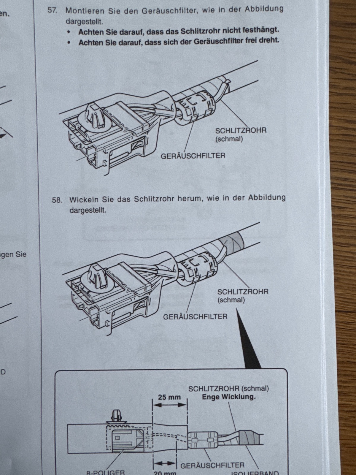

Alles anzeigenSchau doch erstmal nach, welche Artikelnummer du bestellt hast.
Stimmt die mit der Nummer auf der Anleitung überein?
Im übrigen ist die Bezeichnung Geräuschfilter in diesem Fall etwas
irreführend. Es handelt sich hier um einen Ferritkern, der elektro-
magnetische Störungen unterdrücken soll. Braucht man imho bei
dieser Anwendung nicht.

Hi Frank, hab heute die Griffe bekommen. Innerhalb der Anleitung ist auf Seite 14 von einem Geräuschfilter die Rede. Sörens war nicht im Lieferumfang. Hast du es bei dir Ohne gemacht ? Bekommt man sowas in einem guten Baumarkt ?
