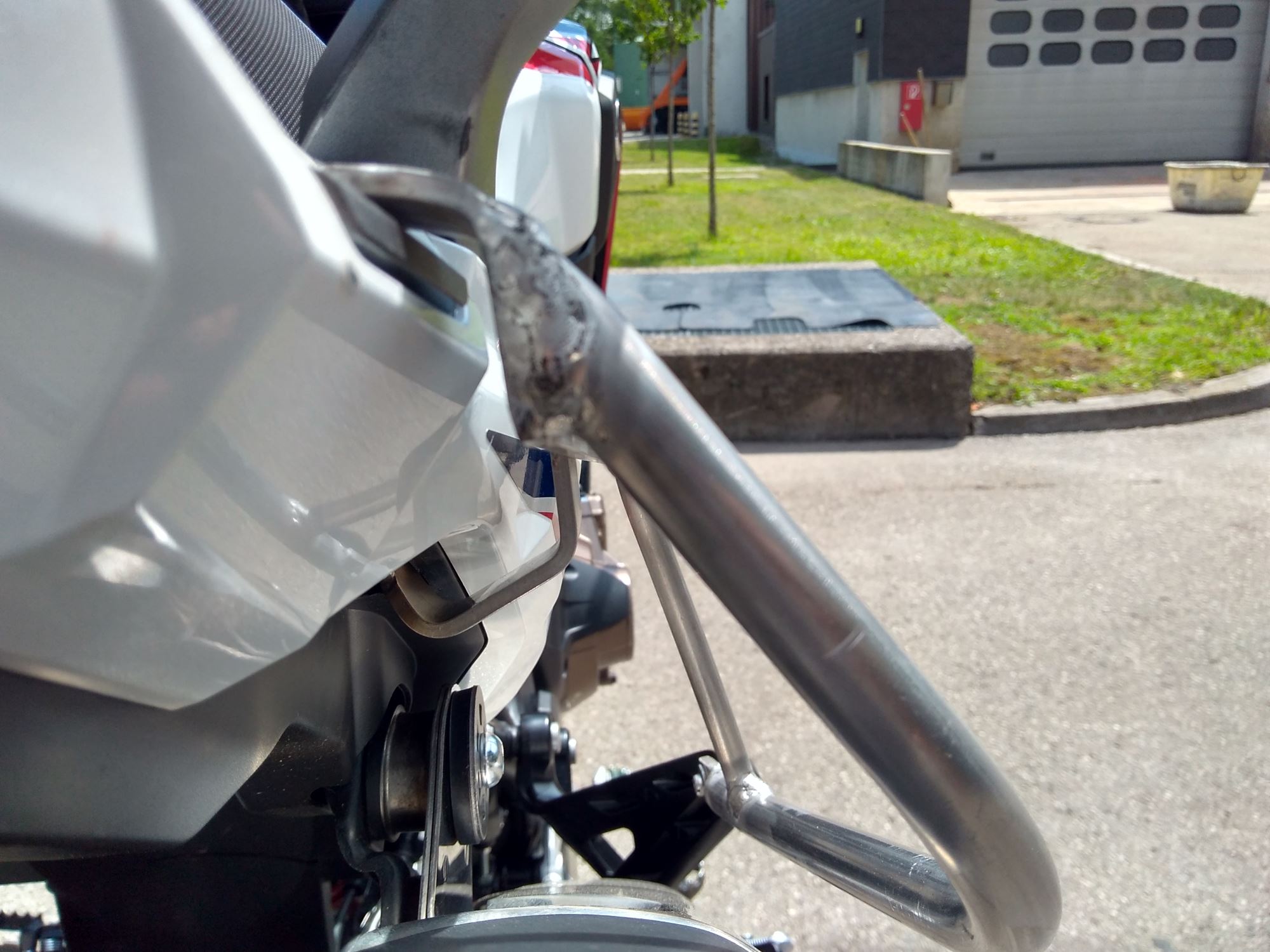

Hallo Andreas,
die Kritik macht mir nichts. Unser Schlosser musste meine Löcher die ich reingebrannt habe ja wieder zu bekommen.
Bernhard

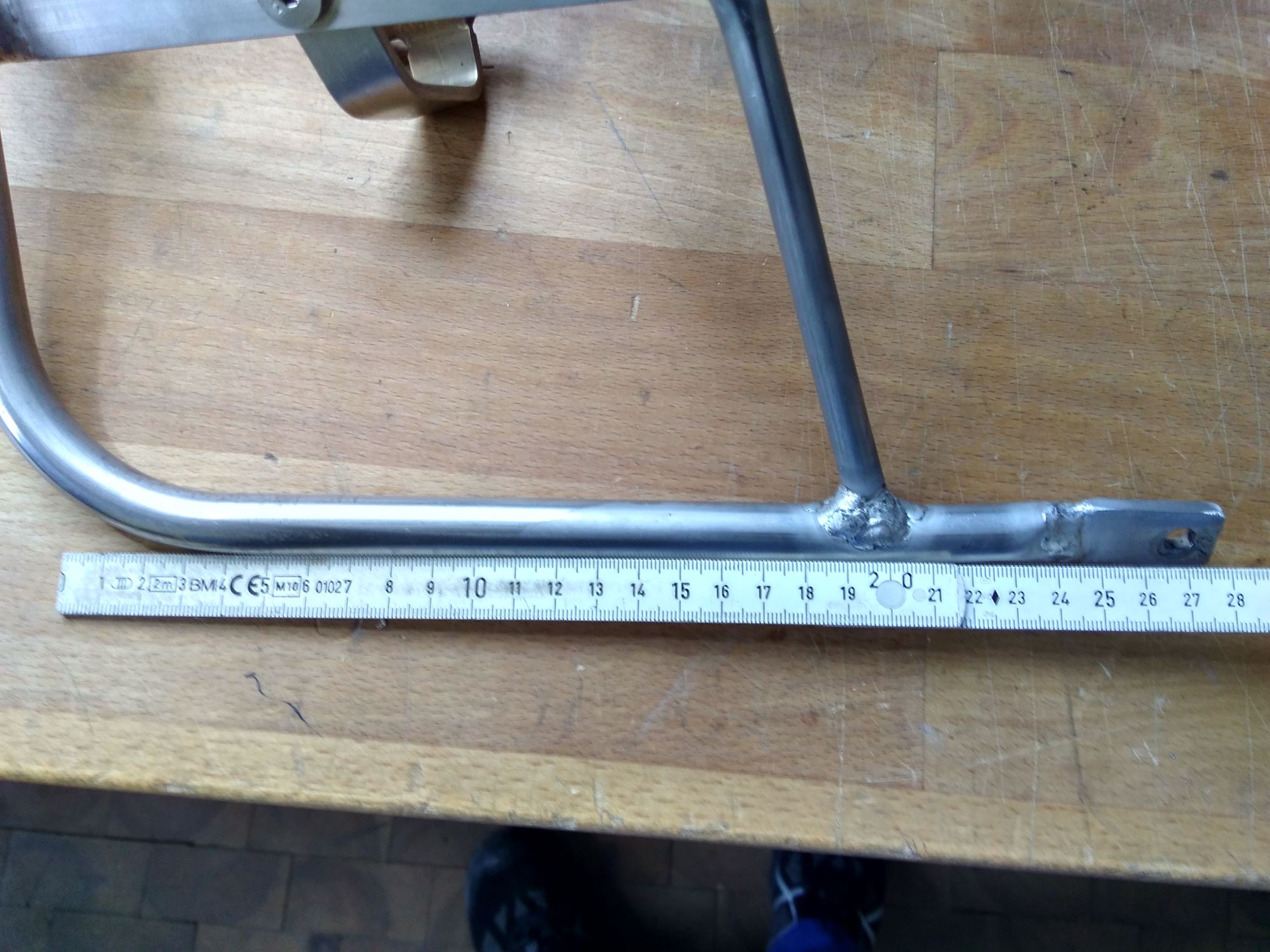

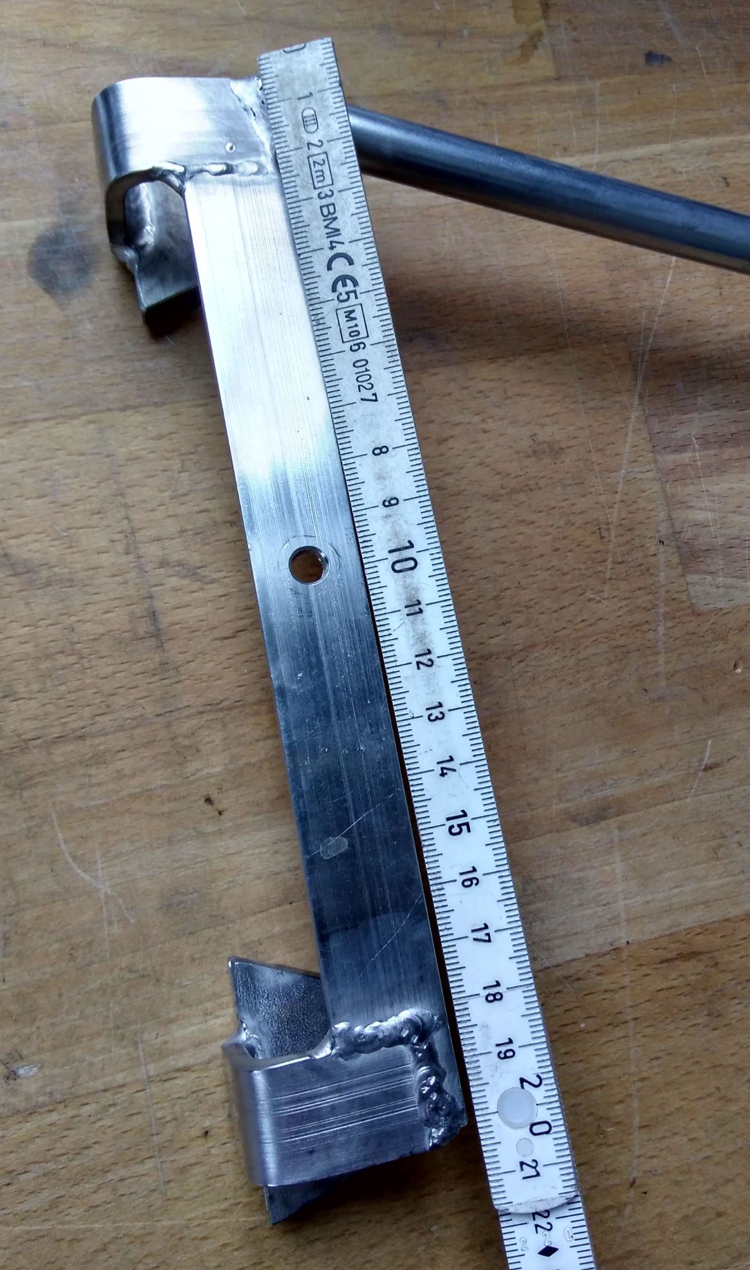

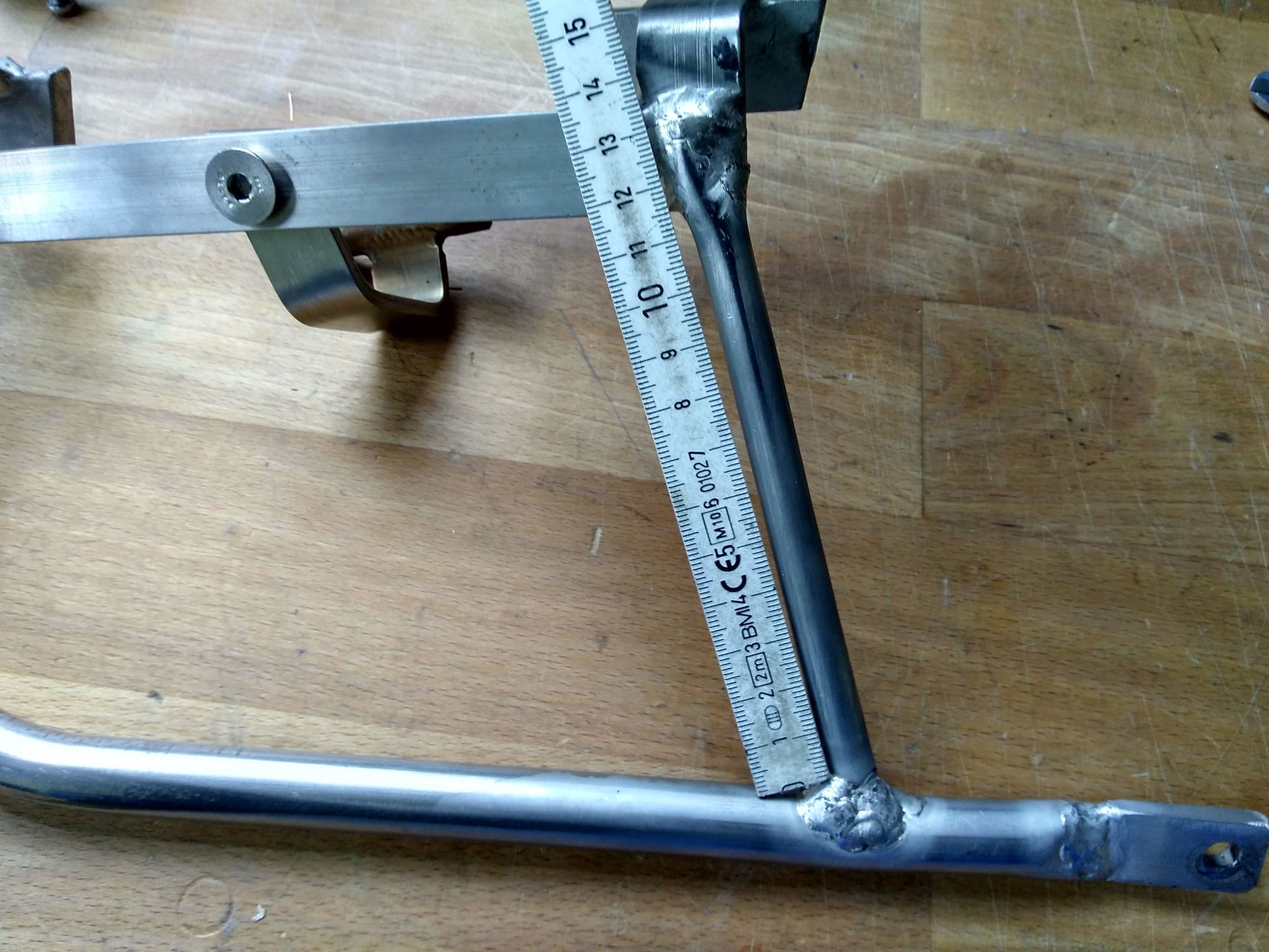

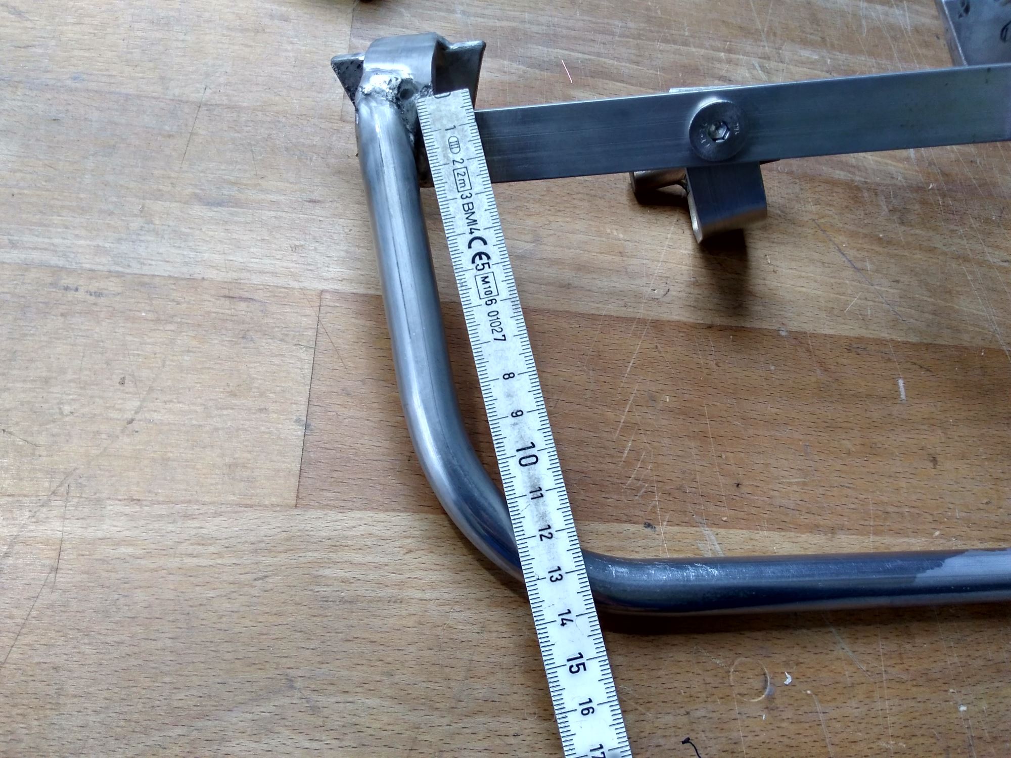

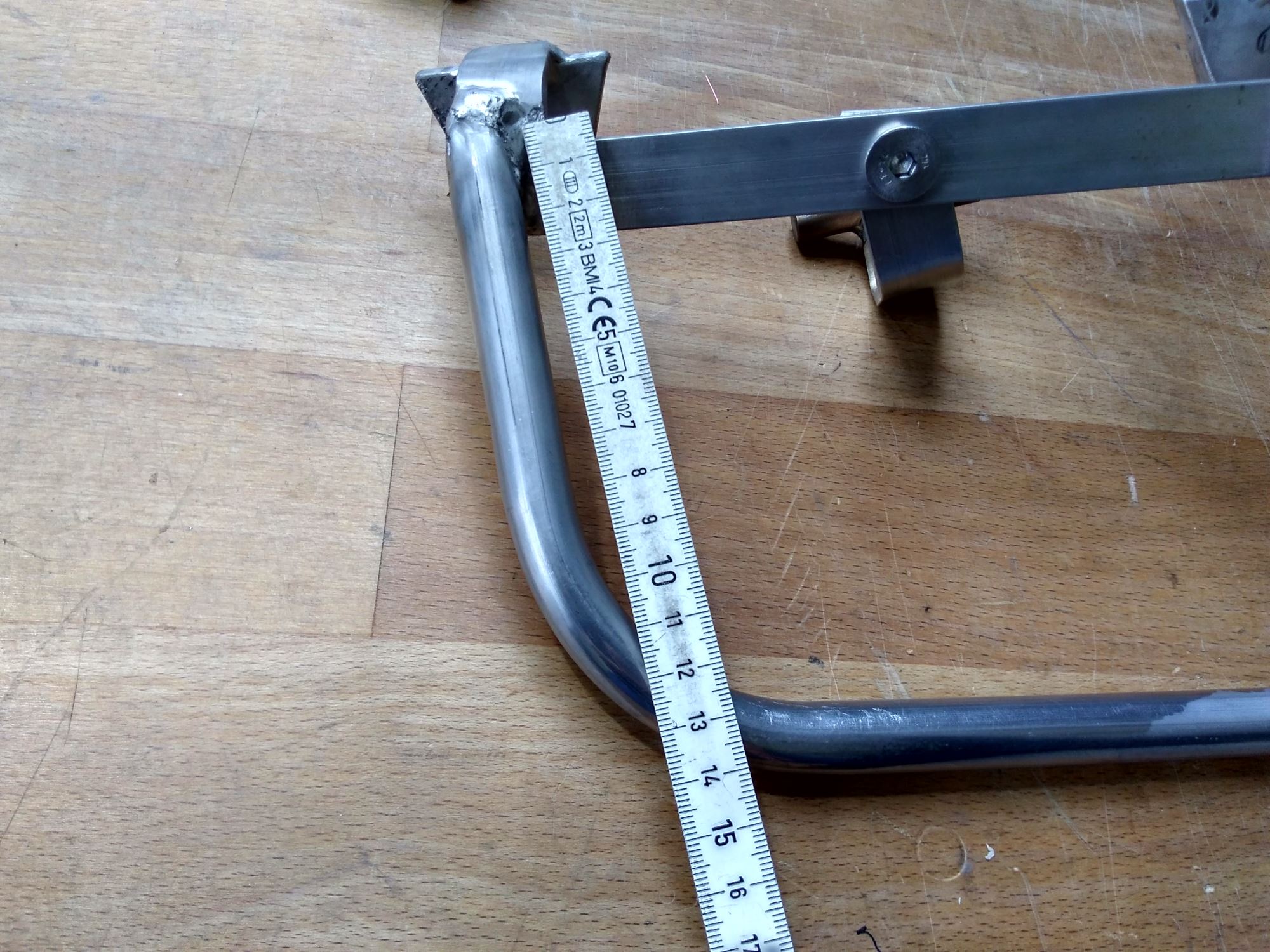

Hallo hier Teil 2

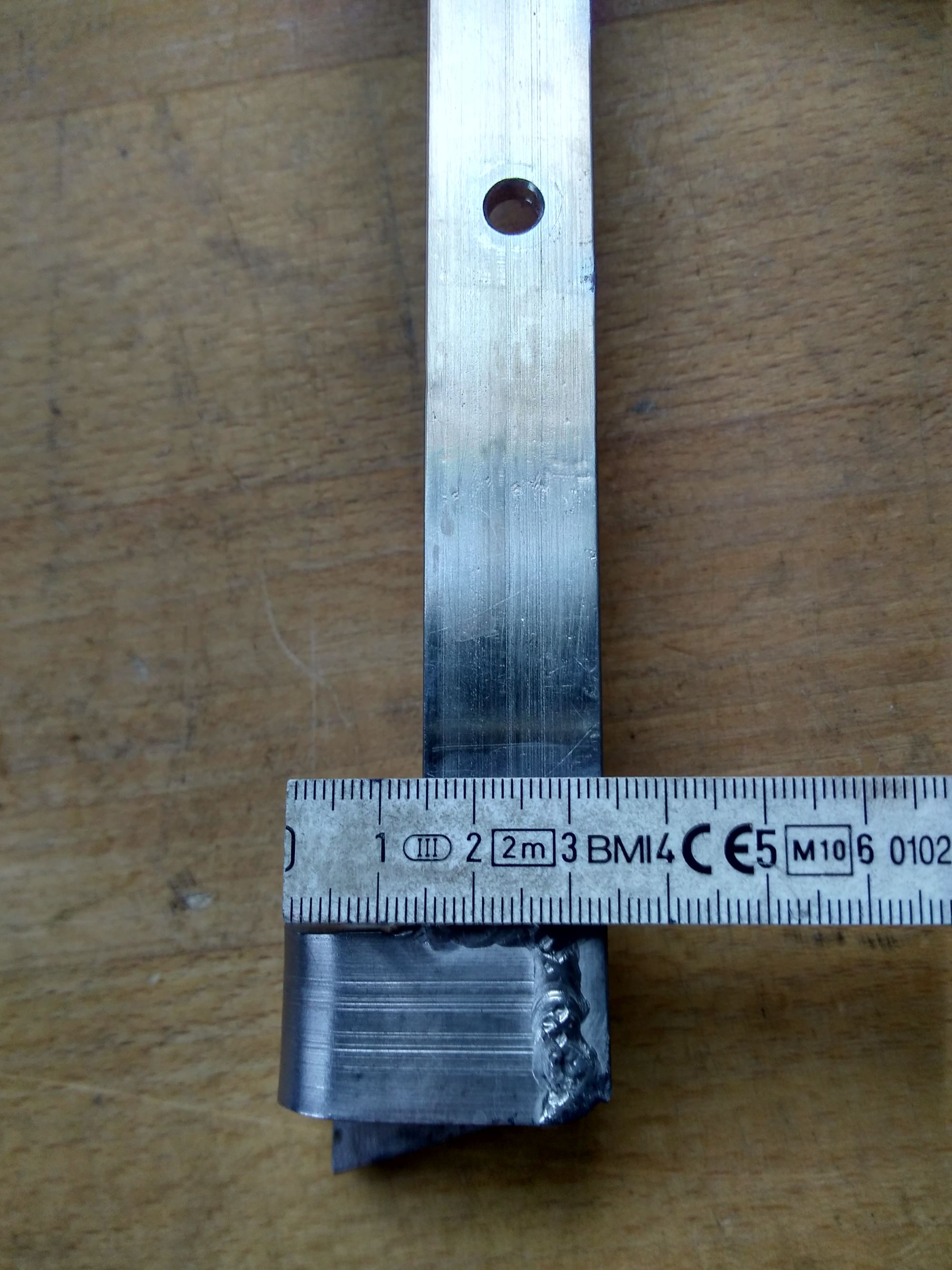

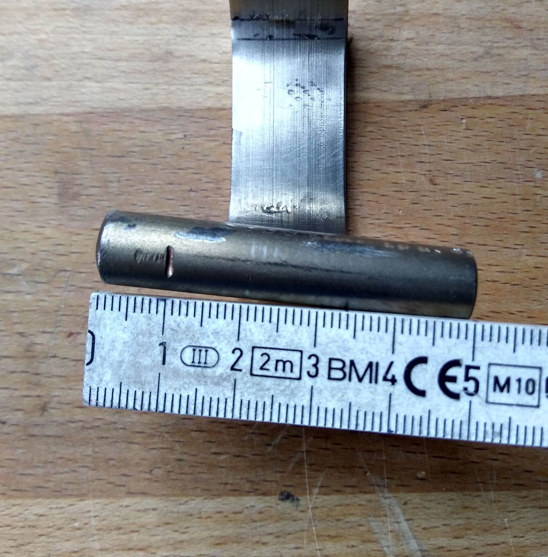

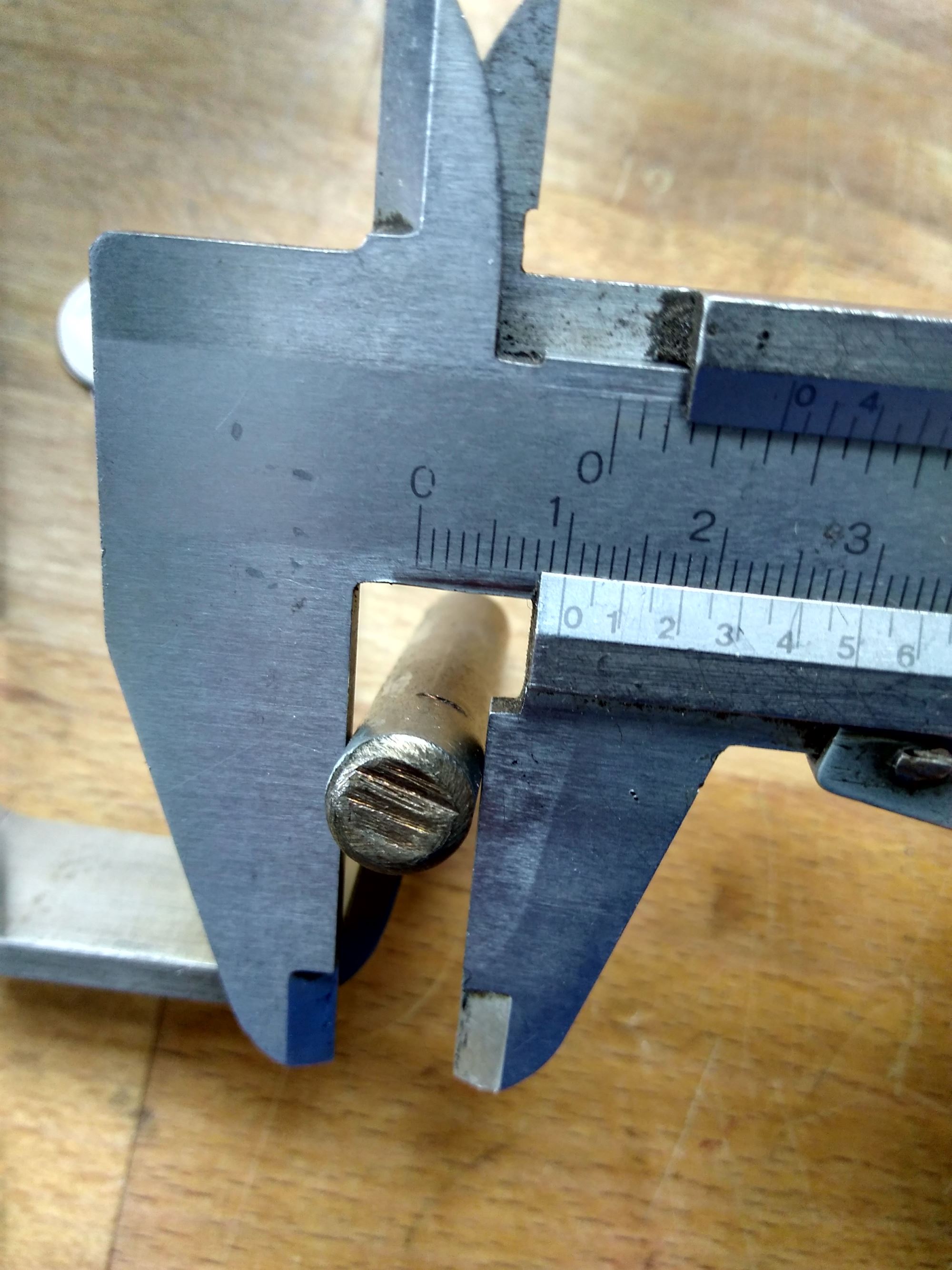

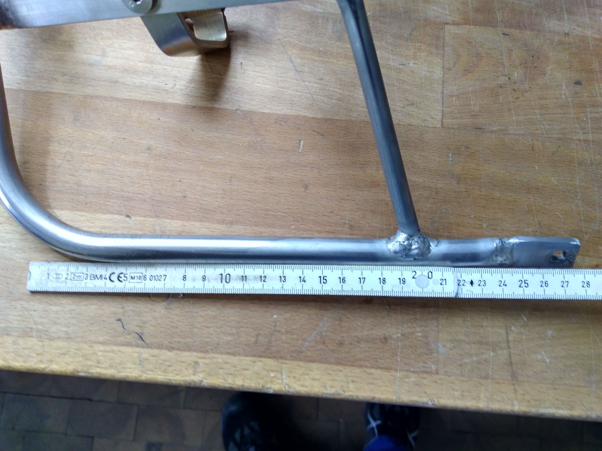

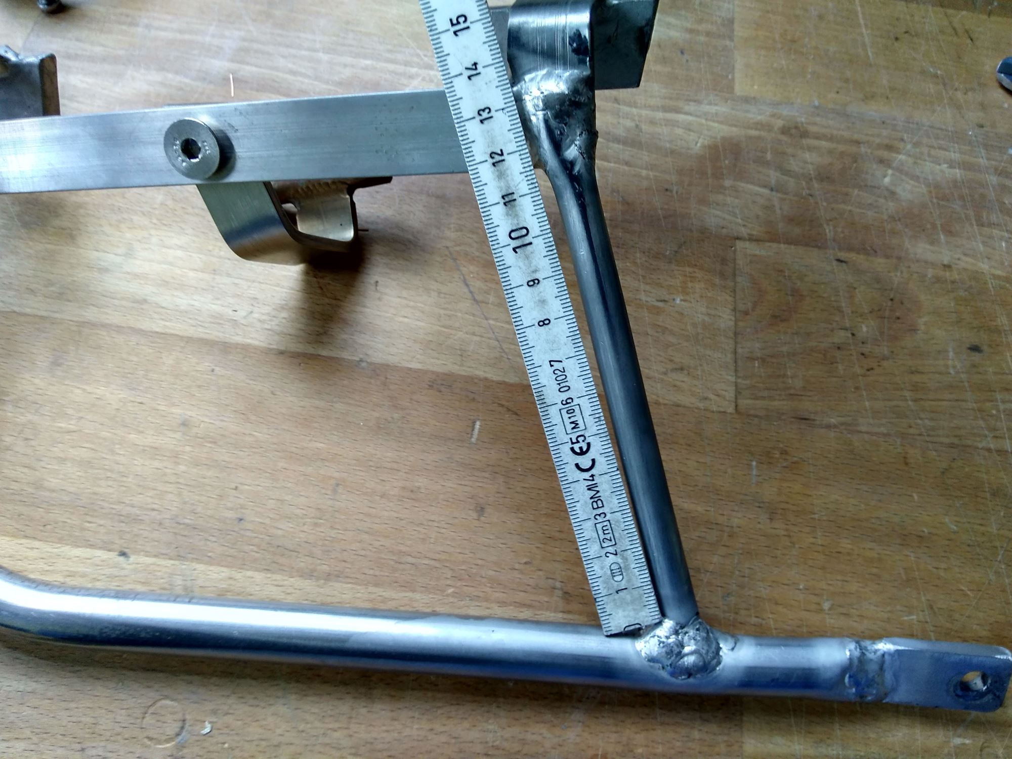

Für das untere Rohr habe ich eines mit 15mm Durchmesser genommen. Auf der einen Seite habe ich ein Flacheisen geschliffen das es in das Rohr passt und mit einen 6mm Loch versehen, was an der Fussrasten Verlängerung mit einer M5 Schraube befestigt wird.
[attachment=5]Rechts Rohr_1.jpg[/attachment]
[attachment=4]Rechts Rohr_2.jpg[/attachment]
[attachment=3]Rechts Steg.jpg[/attachment]
[attachment=2]Rechts_1.jpg[/attachment]
[attachment=0]Rechts_3.jpg[/attachment]
Den Rest individuell Biegen und schweißen. Immer wieder anhalten und prüfen ob es noch passt.
Auf der linken Seite ist der Grundträger gleich, nur das Rohr habe ich wieder entfernt, da muss ich mir noch was ausdenken.
[attachment=1]Links.jpg[/attachment]
Anhang: Alle Maße sind ca. Angaben, deshalb solltet ihr selbst nachmessen und immer wieder Ausprobieren wie das ganze passt.

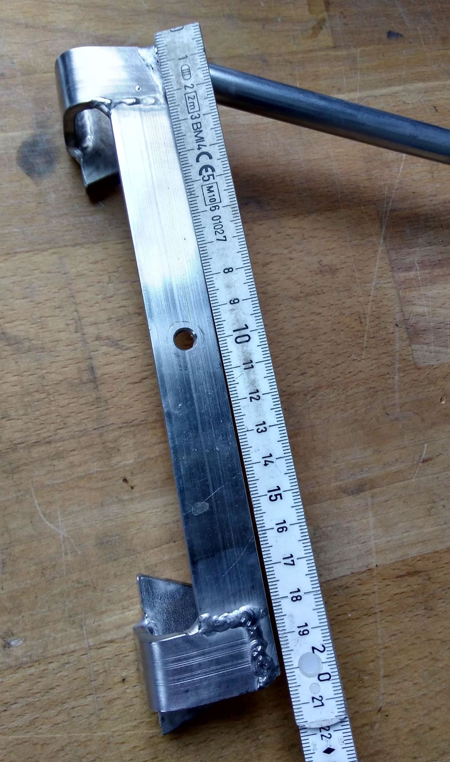

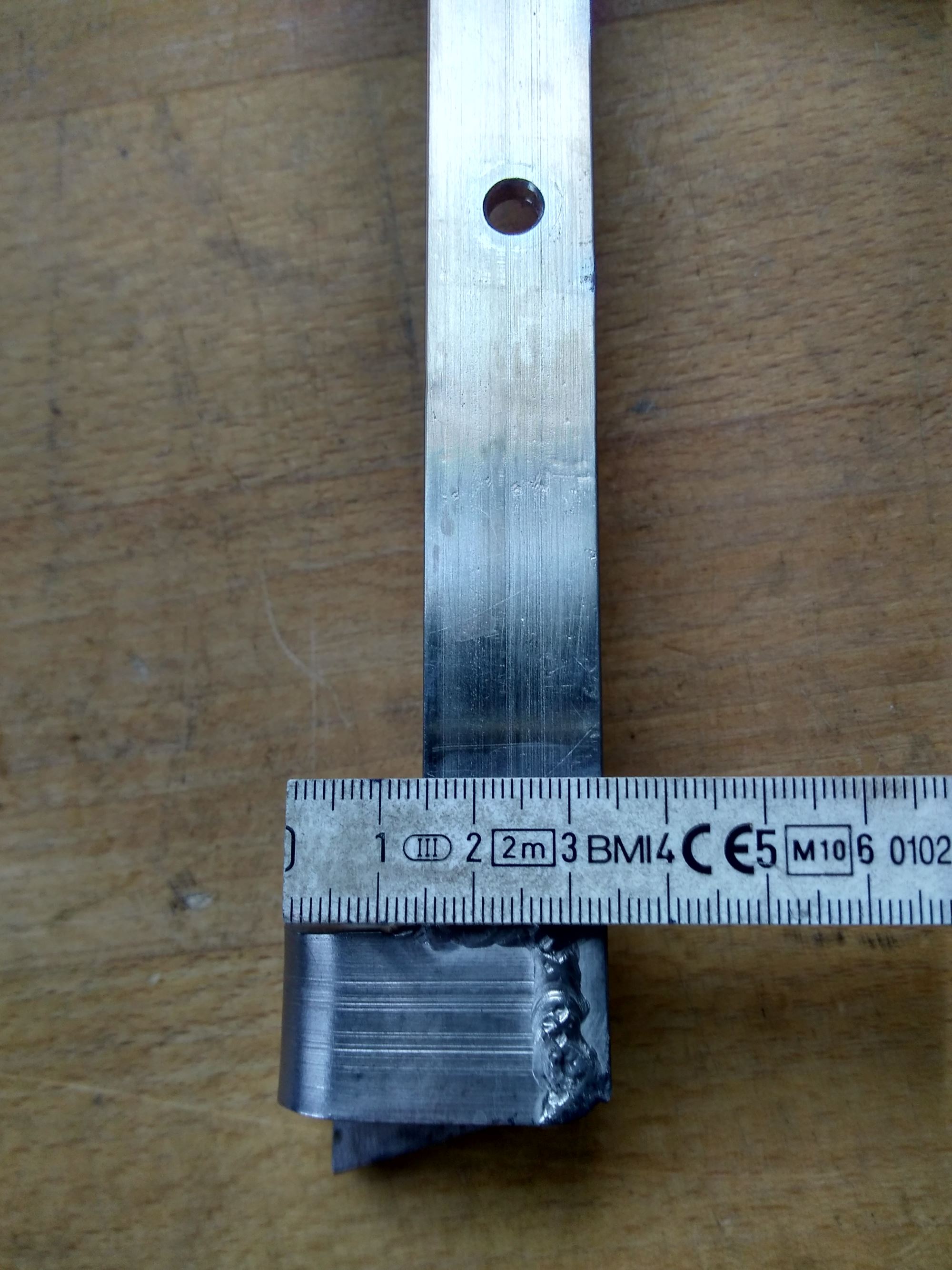

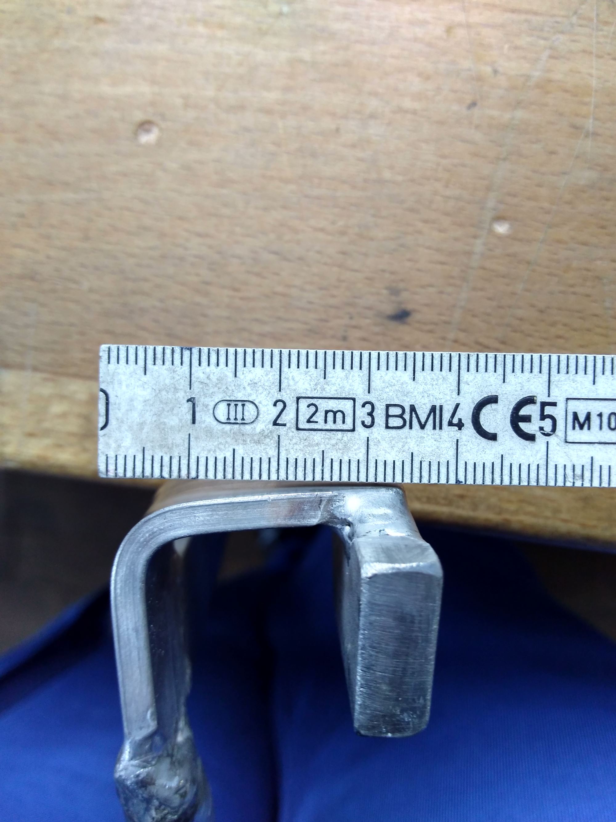

Hallo, ich versuche mal zu beschreiben, wie ich meine Gepäck-Abstandshalter gebaut habe.
Zum Material, ich habe Edelstahl genommen, das haben wir in der Arbeit.

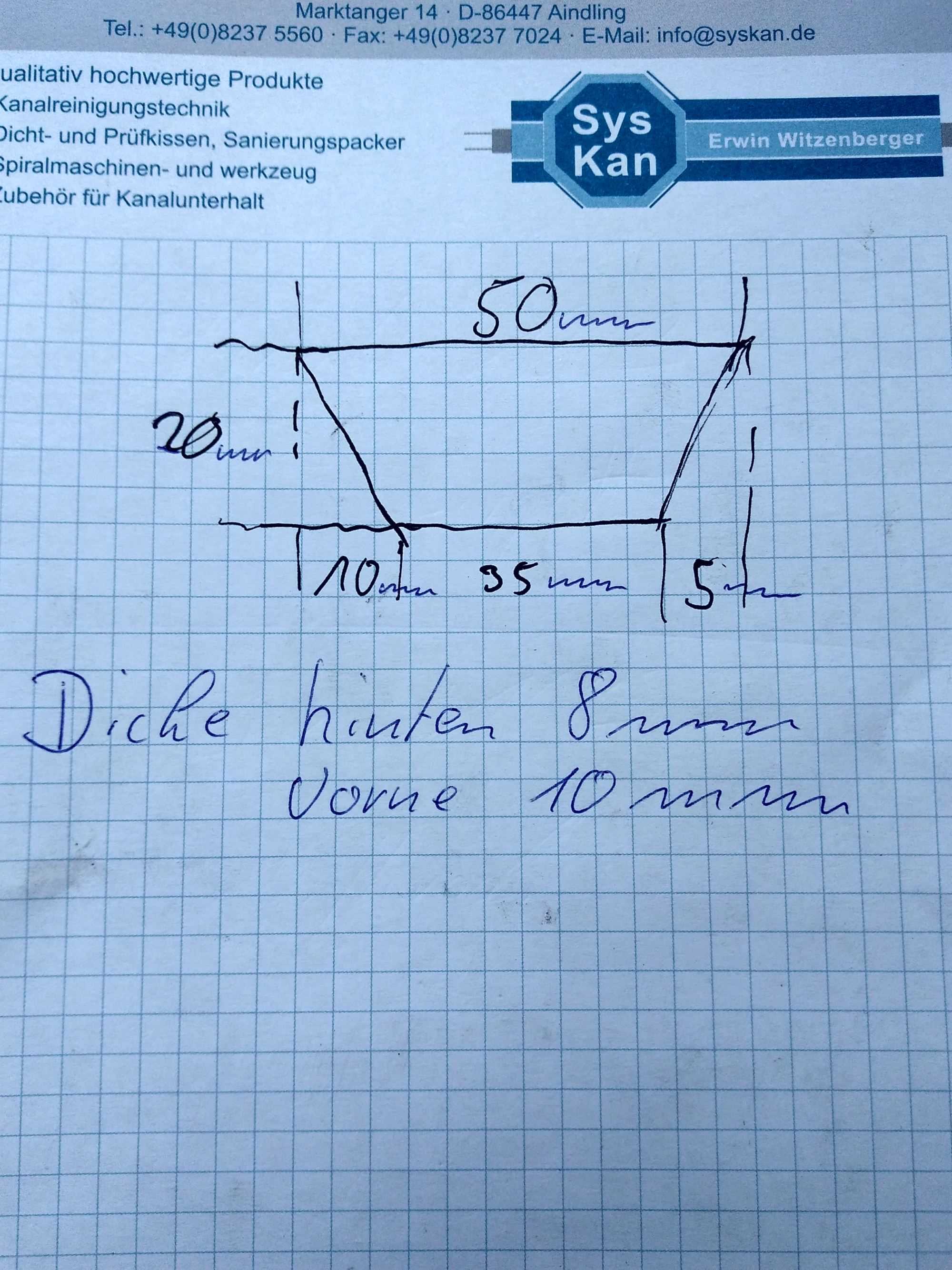

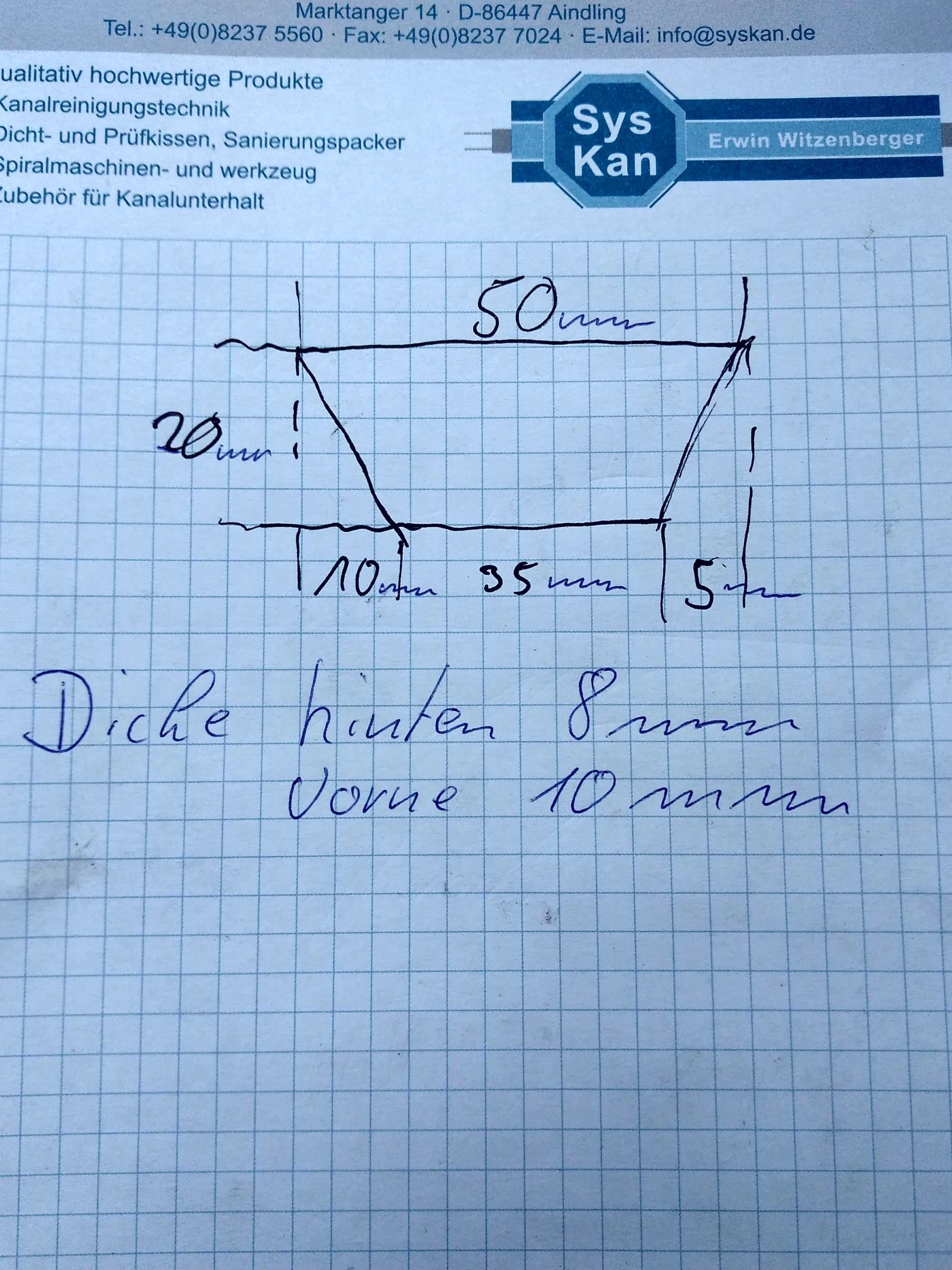

Ihr braucht 4 Klötze für die Original Kofferhalter. Die 8mm dicken gehören nach Hinten. Die 10mm nach Vorne. Und ihr solltet schauen wo die verschiedenen Schrägen hingehören. Dann unbedingt die Klötze markieren sonst besteht Verwechslungs Gefahr.
[attachment=5]Klotz.jpg[/attachment]
Dann die Winkel biegen. Ich hatte ein Flacheisen mit 20 x 4mm. Beide Seiten sind ca. 35mm. Diese dann in der Mitte der Klötze anschweißen.
Die Klötze mit Winkel wieder in die Halterung hängen und den Zwischenraum messen. Bei mir waren es 160mm. Das entsprechende Flacheisen zuschneiden und schweißen.
Wieder ausprobieren ob es passt.
[attachment=4]Winkel_1.jpg[/attachment]
[attachment=3]Winkel_2.jpg[/attachment]
[attachment=2]Zwischenteil.jpg[/attachment]

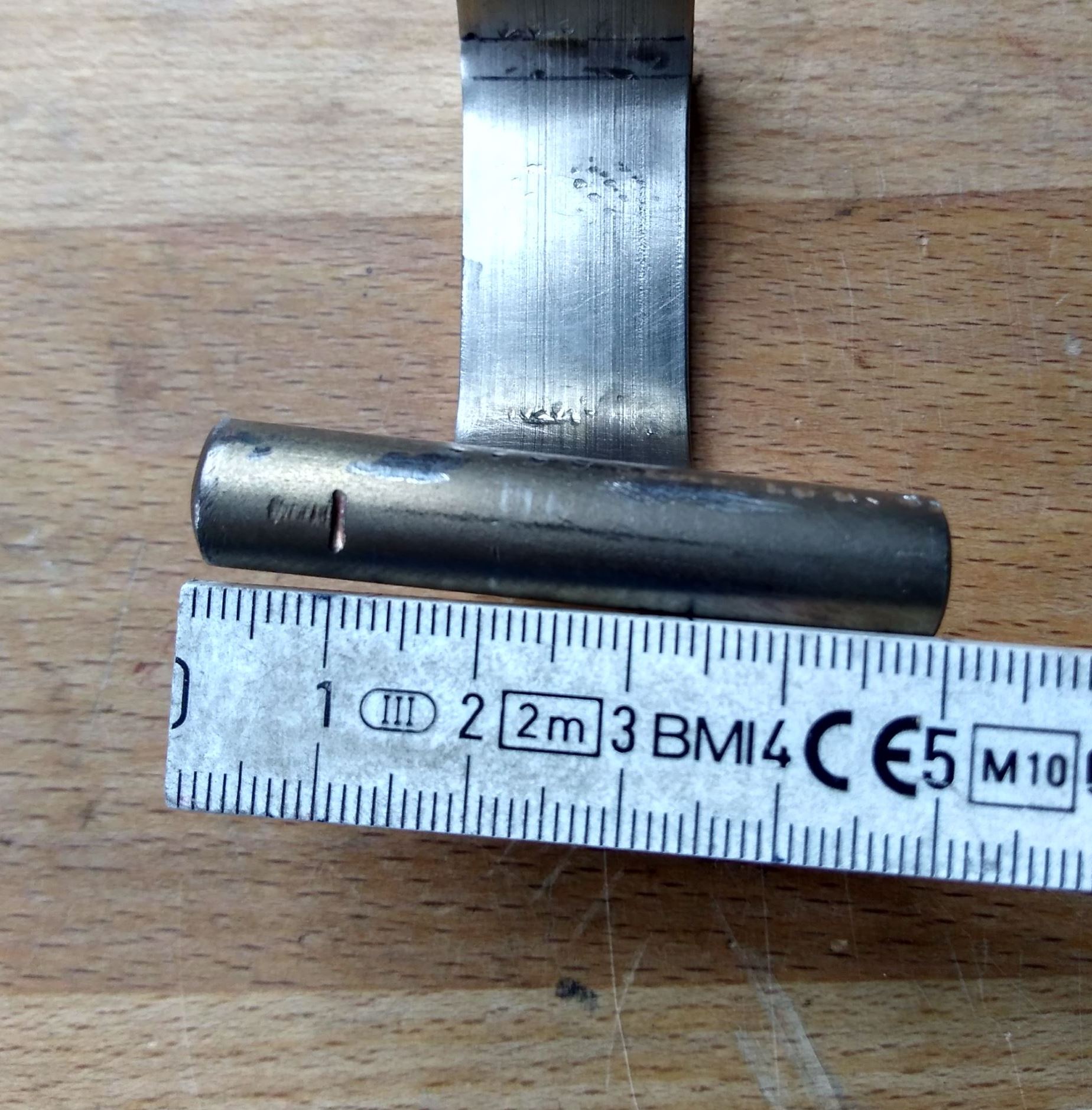

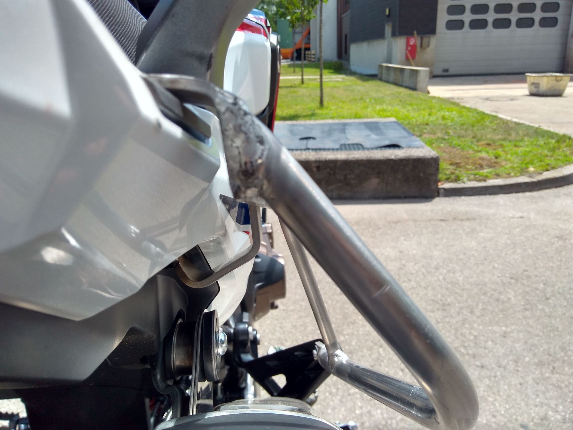

Für die Offroadsicherung habe ich ein Rundeisen mit 50 x 10mm genommen und ein 70mm langes Flacheisen in der Mitte anschweißen lassen. Dann das ganze wieder hinhalten und nach Bedarf biegen. Dann mit einer Schraube sichern. Ich habe im inneren Eisen ein Gewinde geschnitten, wegen dem Platz zwischen Träger und Verkleidung.
[attachment=1]Offroad Schutz_1.jpg[/attachment]
[attachment=0]Offroad Schutz_2.jpg[/attachment]

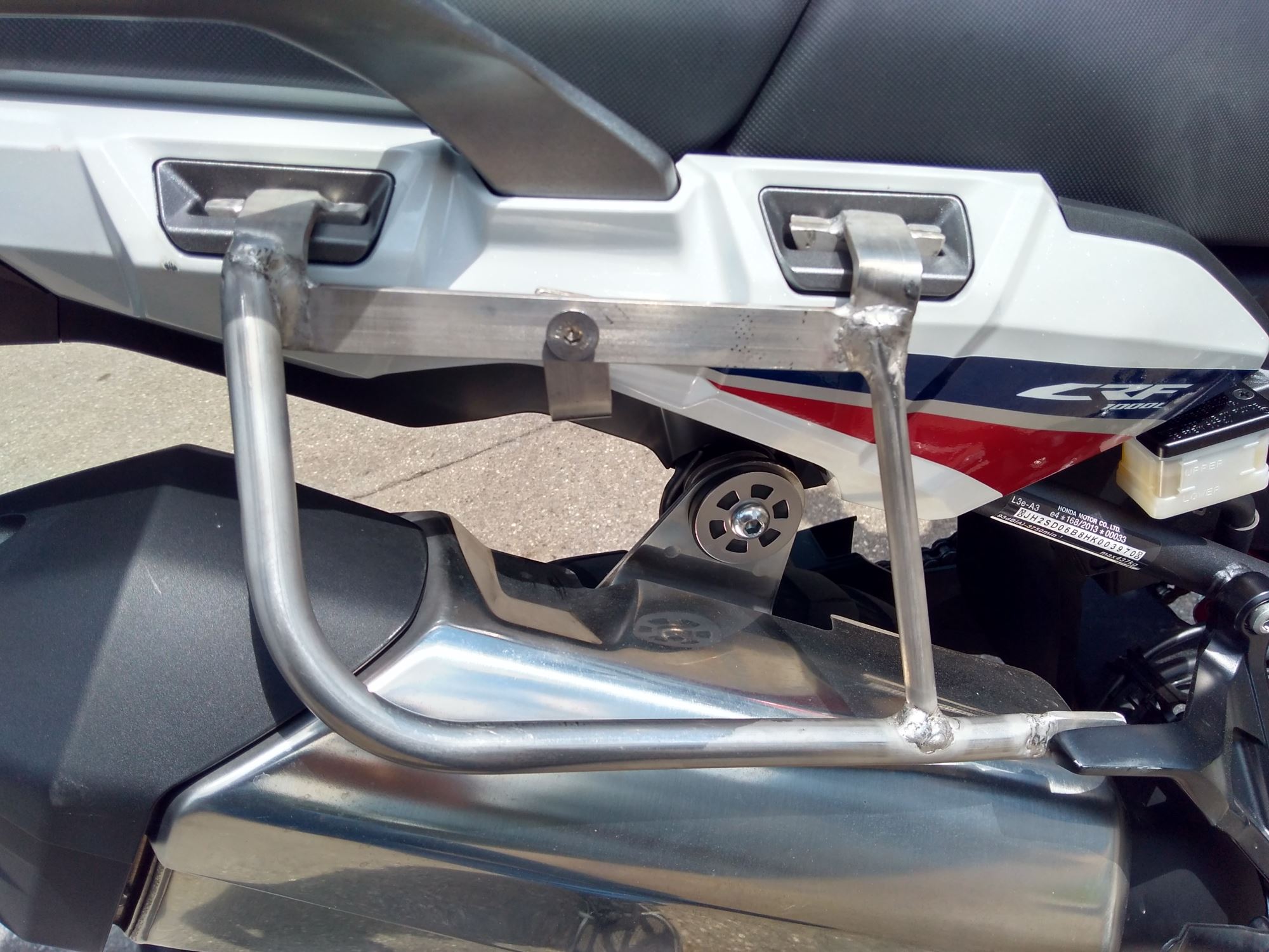

Hallo Kolmi,

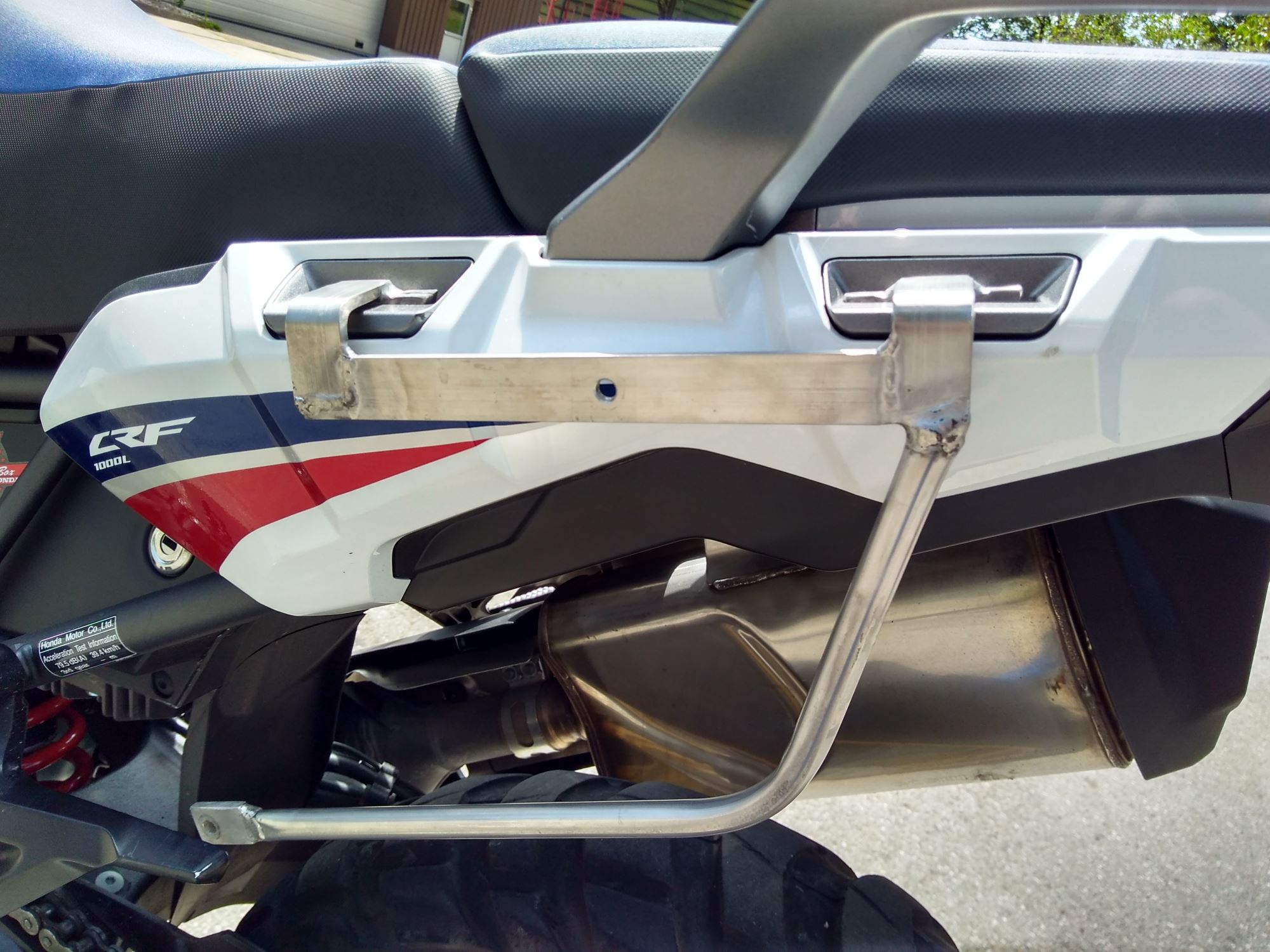

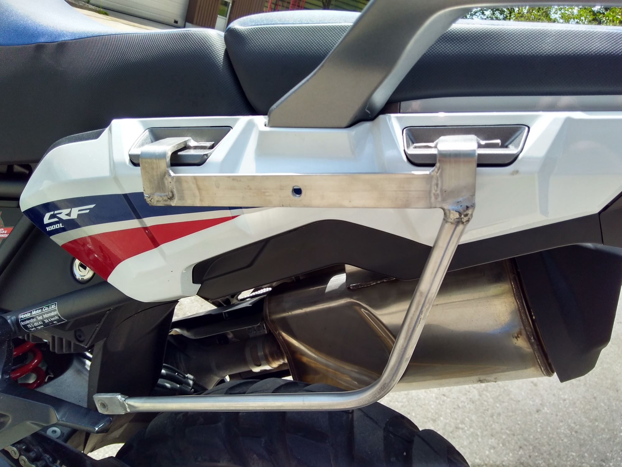

Die Taschen hängen nur über der Sitzbank. Aber damit sie nicht am Auspuff aufliegen und auf der linken Seite nicht ins Rad hängen, habe ich mir Abstandshalter gebaut.
[attachment=1]Packhalter1.jpg[/attachment]
[attachment=0]Packhalter2.jpg[/attachment]
Das Ganze ist noch nicht ganz perfekt, aber die erste Tour haben sie überstanden.
