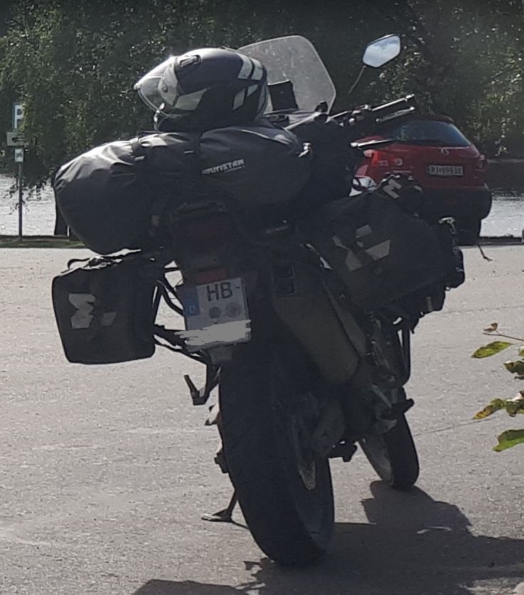

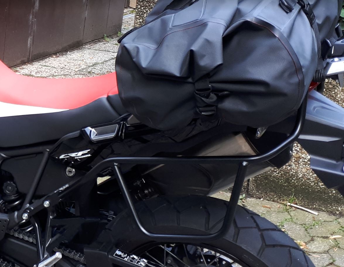

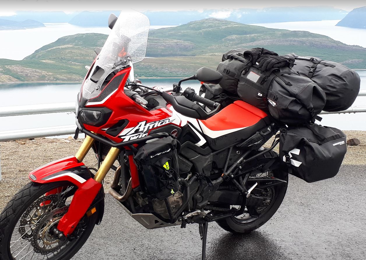

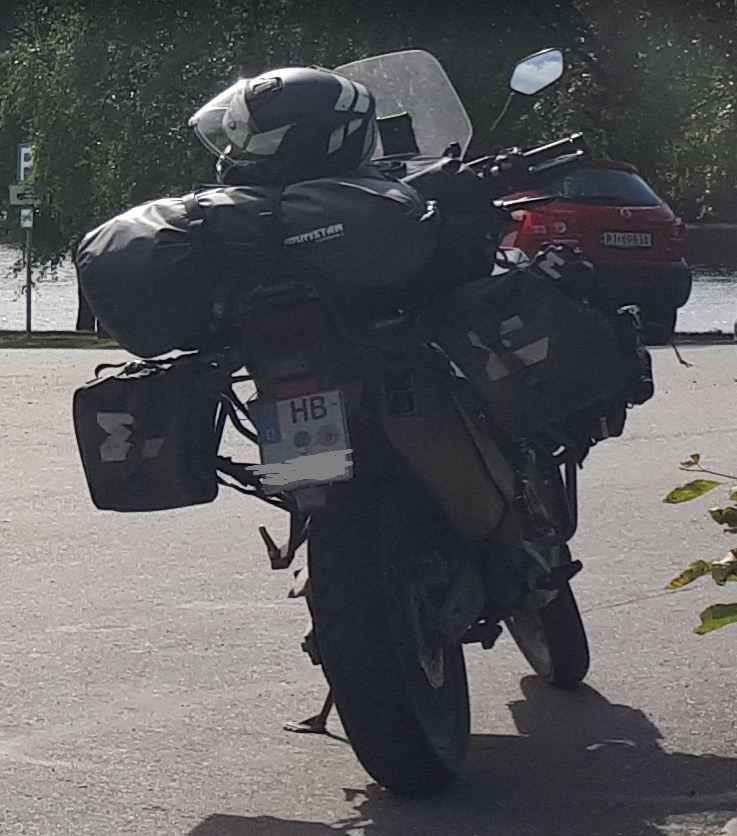

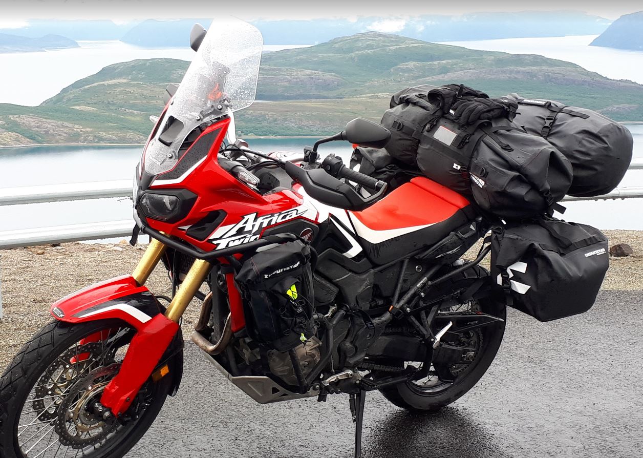

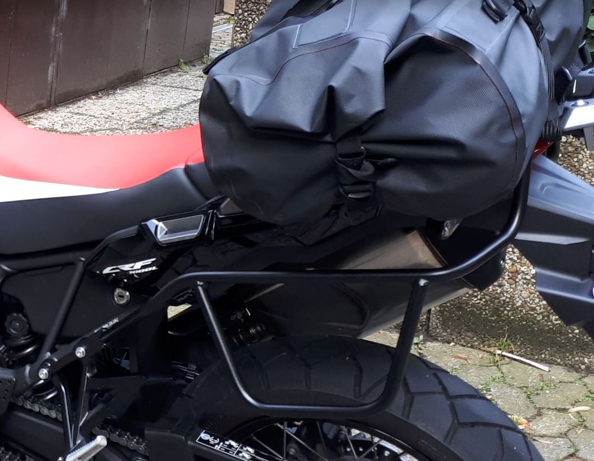

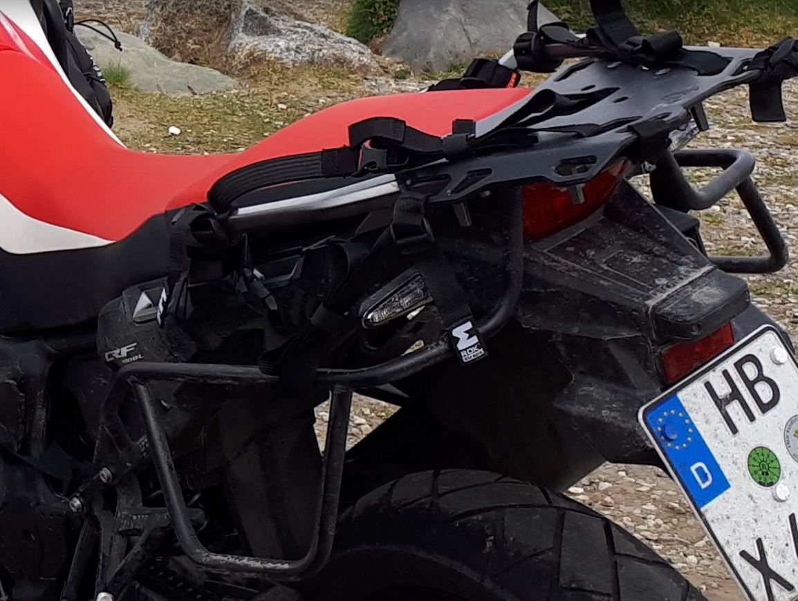

(der SW Motech-Halter ist ja nicht ohne Taschen erhältlich)Moin,
stimmt nicht so ganz. SW Motech verkauft den durchaus bei Hinweis auf Motorradwechsel.
Ich stand vor meiner Skandinavienreise im August vor dem gleichen Problem und habe meine Enduristan Monsoon damit auf die AfricaTwin gebracht.
Ein paar Bildausschnitte findest du/findet ihr nachfolgend.Das hat die knapp 7500 km ziemlich gut funktioniert. Da die beiden Teile aber natürlich nicht auf einander abgestimmt sind, gibt es ein paar Widrigkeiten.
--> Die Träger von SW Motech zwingen die Softbags dazu, etwas schräg zu stehen (nicht im rechten Winkel, wie bei den meisten Hardcase-Trägern). Das sieht ein wenig komisch aus und mag subjektiv auch das Motorrad hinten sehr breit machen. Ob es auch objektiv so ist, habe ich nie nachgemessen. Ich konnte damit aber in Schweden durch einen Stau abkürzen und würde schätzen, dass diese Kombination ca. 5-10cm je Seite breiter ist, als der Lenker.
--> Meiner Meinung nach stehen die Halter ein paar Zentimeter zu weit ab. Ich denke, dass man annähernd 5cm noch rausholen könnte.
--> Die Taschen waren nur mit einem zusätzlichen Satz Rokstraps richtig fest zu machen, da der Träger keine Aufnahmepunkte für die Monsoon hatte. Klappte dann aber sehr gut.
--> Was für mich ausschlaggebend zum Kauf war, ist die Tatsache, dass die SW-Motech von unten an den vier Aufnahmepunkten des Gepäckträgers festgemacht werden konnten und ich nichts bohren oder am Kennzeichenhalter befestigen musste.
(--> Bei Mitnahme einer Sozia kann es dazu führen, dass deren Fuß auf den Rasten nach vorne versetzt ist, da der Halter im Fersenbereich im Weg ist. Klappt aber eigentlich ganz gut.)Vielleicht kann man derartige Punkte ja bei einer Neuentwicklung noch berücksichtigen.
[attachment=3]Unbenannt4.JPG[/attachment]
[attachment=2]Unbenannt3.JPG[/attachment]
[attachment=1]Unbenannt2.JPG[/attachment]
[attachment=0]Unbenannt.JPG[/attachment]
