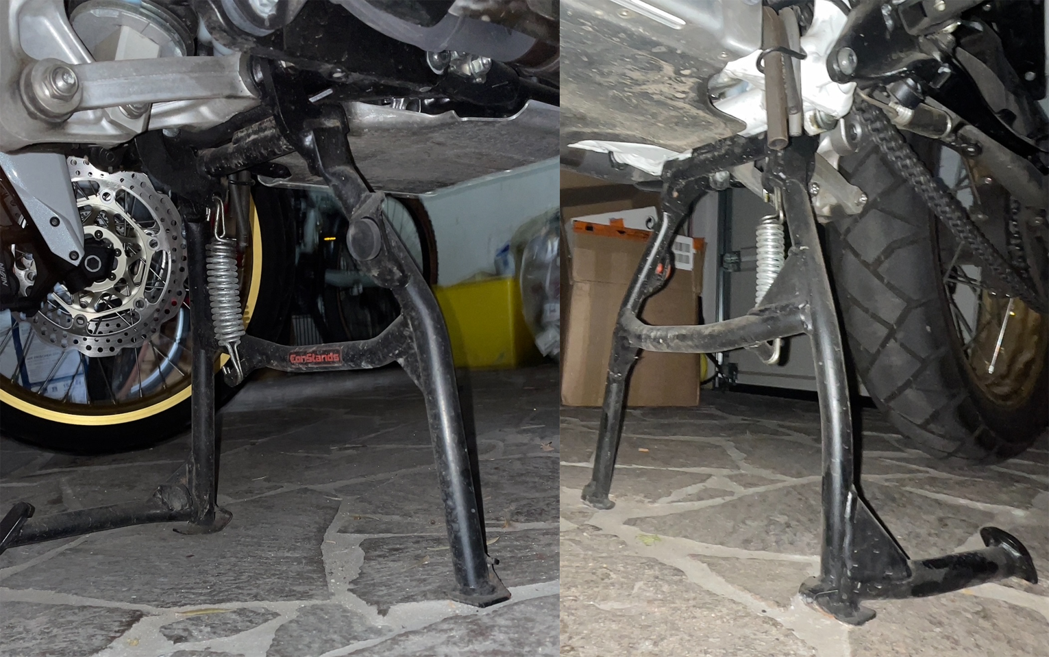

    ich hab' ne ATAS 2018 mit nem Hauptständer vom fHH, Hersteller unbekannt. Der flutscht einfach perfekt. Meine Frau hat ne AT 2016 mit nem Hauptständer von Constands. Sie hat keine Chance, das Mopped auf den Ständer zu bekommen, ich schaff das mit vollem Körpereinsatz. Da muss was anderes her.
    Welches scharfe Auge erkennt denn den Hersteller von dem anderen Hauptständer? Der hat einen roten Gummipuffer. Oder hat eine Empfehlung, welcher denn auch meine Frau schafft?

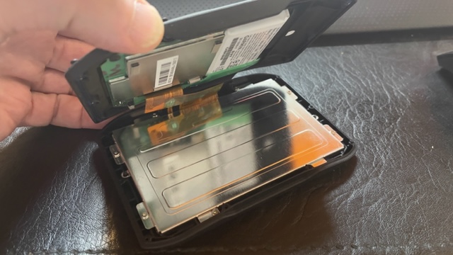

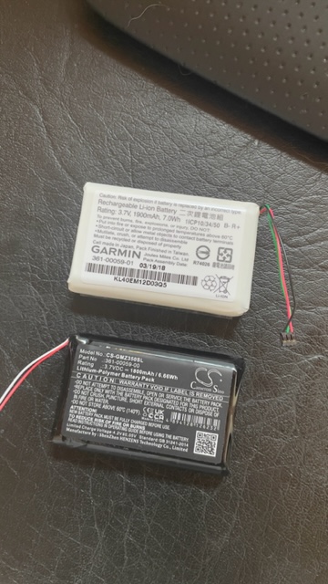

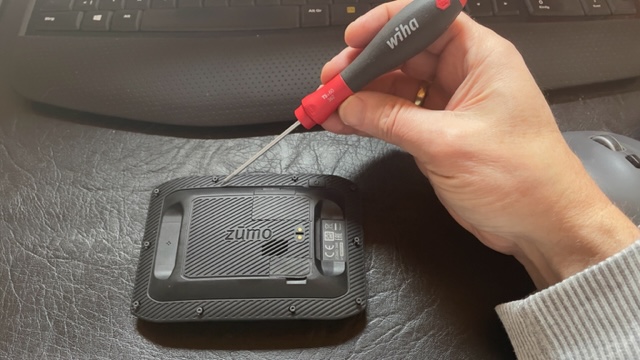

    Ich habe gerade zum Saisonstart mal wieder das Zumo 396 geladen. Das Ding ist von 2018, der Akku war schon immer etwas schlapp. Jetzt hat es nach 12 Stunden Ladung ganze 10 Sekunden gehalten.
    Bei Ebay habe ich mir diesen Ersatzakku besorgt. Ist nicht ganz wie das Original, hat nur 1800mAh anstatt 1900mAh. Ein Schraubenzieher Torx T5, die Schrauben auf der Rückseite raus, voooorsichtig :doh: auseinandergeklappt - da ist ein Flachbandkabel. Etwas Klebeband entfernt, den Stecker vorsichtig nach oben rausgehebelt. Der Akku ist verklebt, man kann ihn aber langsam heraushebeln. Den neuen Akku mit dem alten Zeug wieder reingeklebt, den Stecker draufgedrückt, zugeschraubt - Keine Funktion. Wieder aufgeschraubt, der Stecker war nicht richtig drin, jetzt geht es wieder. :handgestures-thumbupright:
    Grobmotoriker wie Chopperfahrer sollten das aber lassen. Ist schon etwas kniffelig. Wie ein Akkutausch beim Handy.

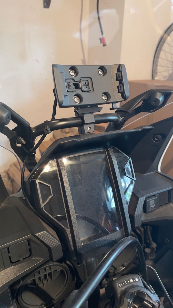

    Ich habe übrigens eine besondere Halterung für das Navi. Die Firma Schaal CNC hat in Kleinserie damals eine geniale Halterung verkauft, die perfekt an die AT passt. Leider gibt es sie nicht mehr zu kaufen.
