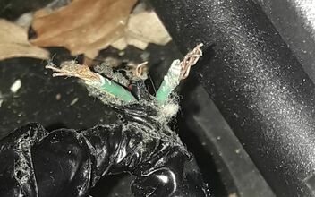

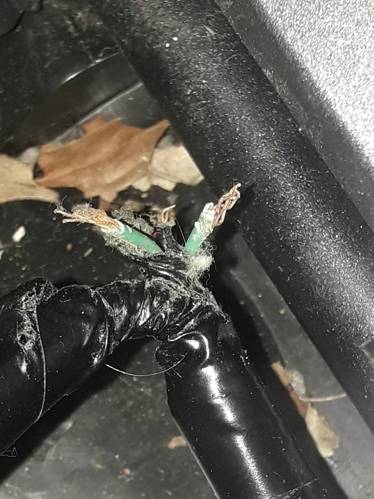

    Fehler ist gefunden jipiiiiii
    Ich bin ja normalerweise Tierlieb aber dieser Maus wünsche ich ne Katze ins Nest......
