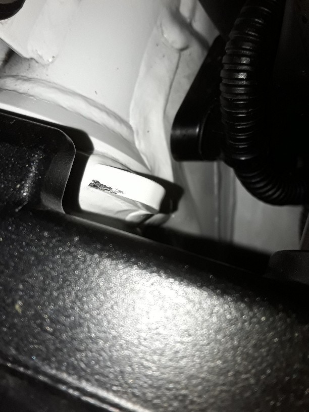

Habe mal versucht das gleiche Foto zu machen. Anschlag auf den ungefähren gleichen Abstand gestellt.. Besser habe ich das Bild nicht hingekriegt. Vielleicht mit einem kleinerem Fotoapparat.. Könnte sein daß die Verkleidung bei der Aufnahme abgebaut war. Also der Anschlag bei meiner sieht nach 10000km nicht so aus![attachment=0]1.jpg[/attachment]
also ich habe mir die Schweißnähte bei meiner AS mal angesehen. Alles top! Das Bild mit dem Lenkeranschlag und der gerissenen Naht sieht mir eher nach einem Unfallmotorrad aus!
Gruß Luuk
