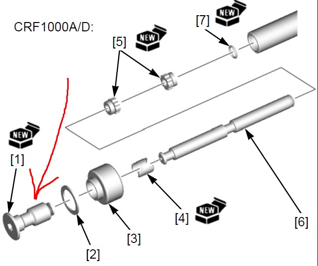

weiß jemand wie man die Lenkerendgewichte demontiert?
Mit einem Imbusschlüssel lassen sich die "Schrauben" nicht drehen... sind das überhaupt Schrauben?
Ich meine die Dinger unten im Bild
Gruß Andreas
