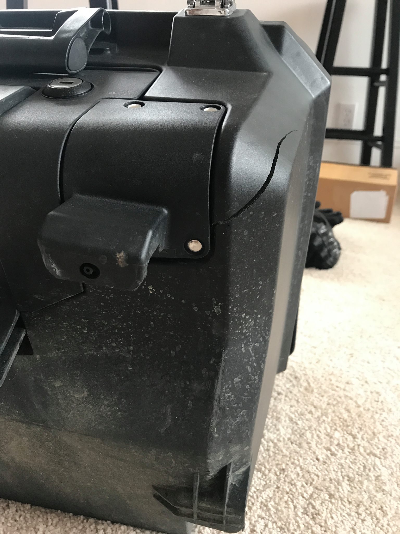

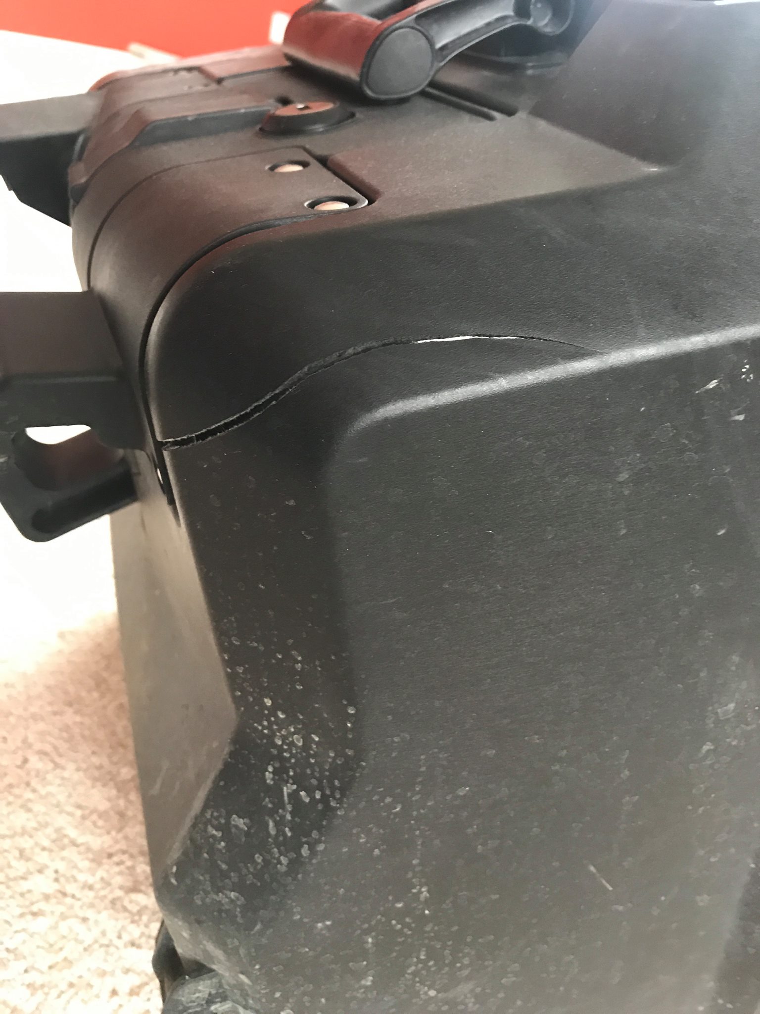

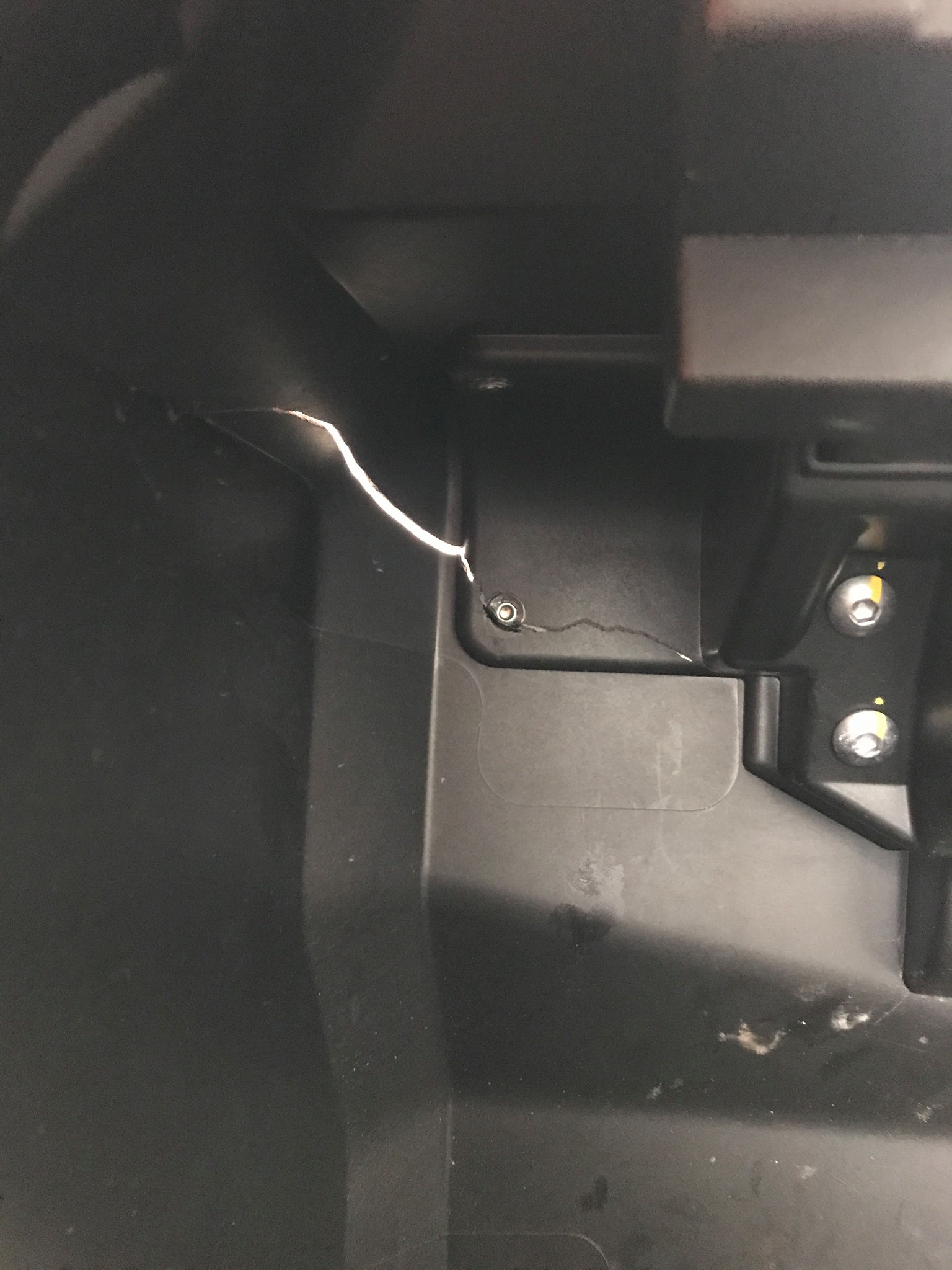

    Im Internet habe ich nichts hilfreiches dazu gefunden, nur diese drei Fotos (ohne Angaben wie das passiert ist und mit wie viel Gewicht die Koffer beladen waren)
