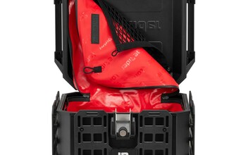

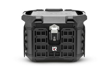

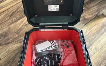

Verkauft wird mein 2 Monate altes Lonerider TopCase 42Liter.
Verkaufe es da ich günstig an Original Seitenkoffer gekommen bin! ![]()

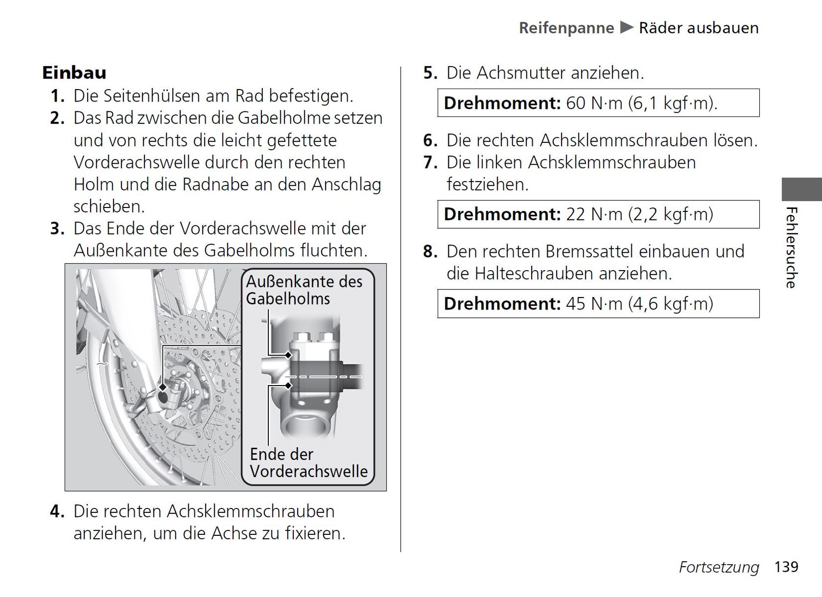

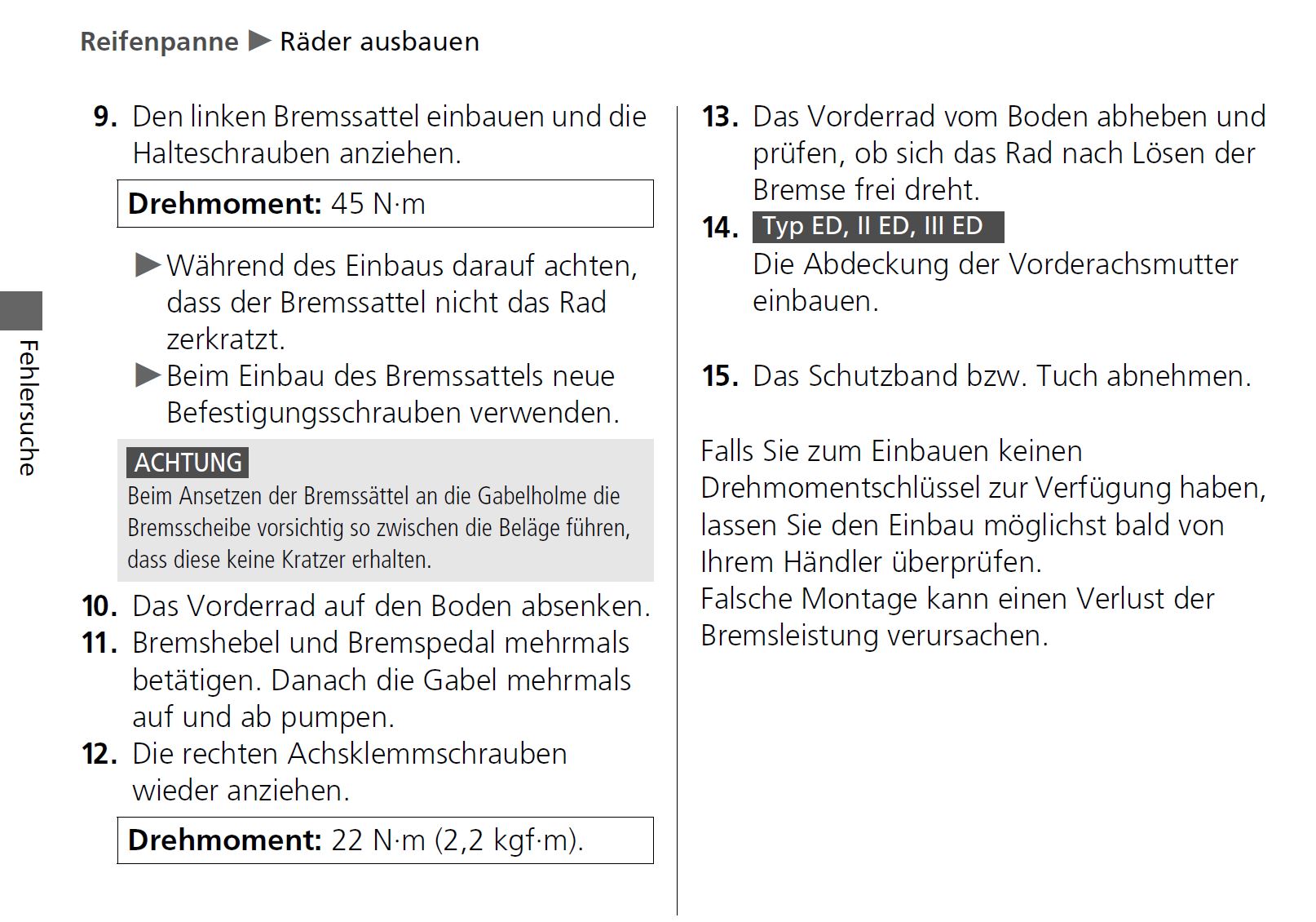

Beispiel der CRF 1000
Punkt 4 wird nur gemacht, um sicher zustellen, dass Punkt 5 nicht mit einer "durchdrehenden" Steckachse verhindert wird.
Der Rechte Gabelfuß ist ein Schiebestück und kann seine Position zur Steckachse verändern solange die Klemmfaust nicht angezogen ist.
Der Linke Gabelfuß wird zwischen Distanzbuchse und Mutter "festgeklemmt" und hat eine Starre Position nach anziehen der Mutter.
Deswegen wird erst die linke Seite fixiert und gibt dann die Position der rechten Seite vor
ist die Vorgehensweise bei der 2024er Africa Twin die gleiche??
