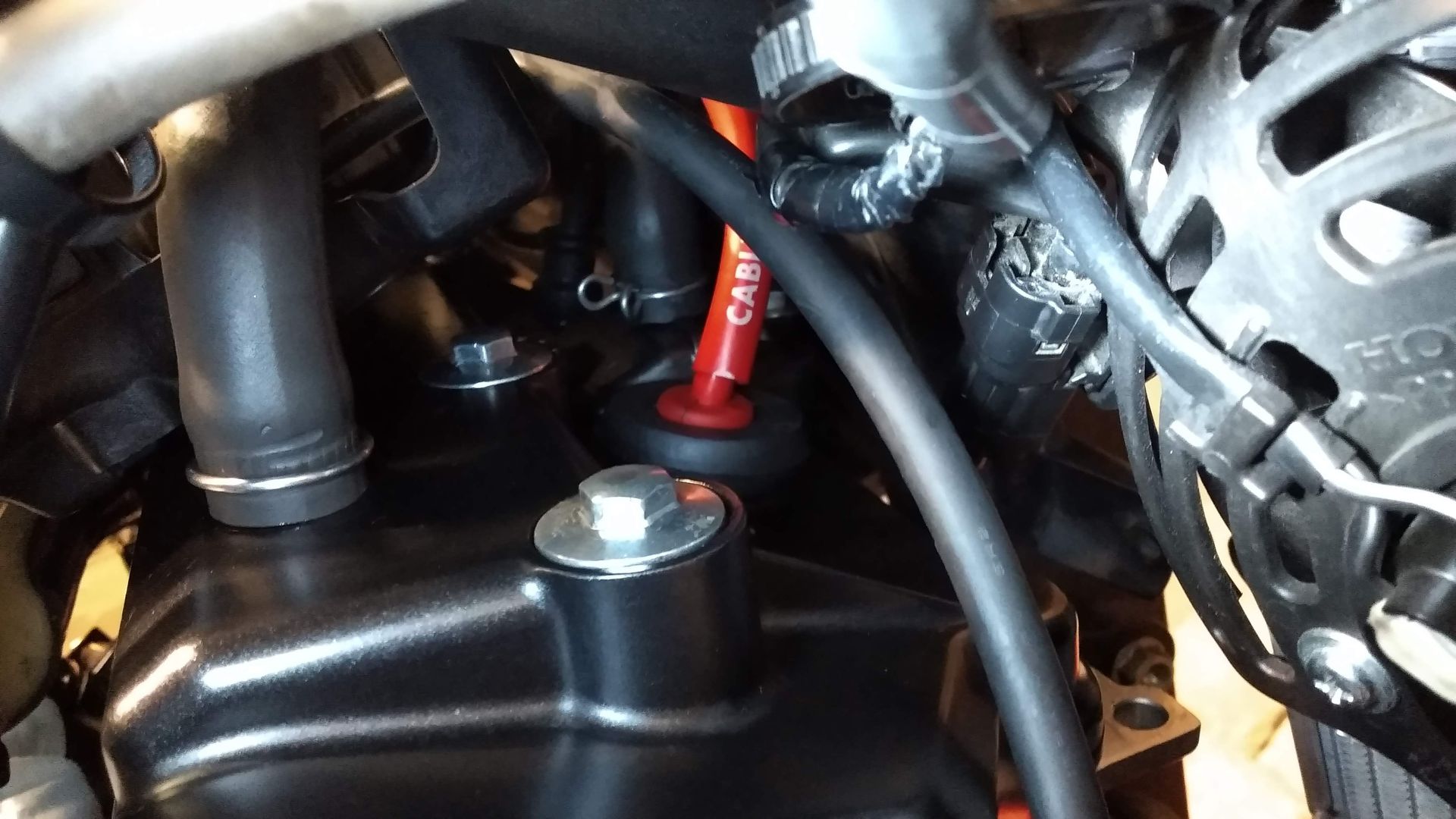

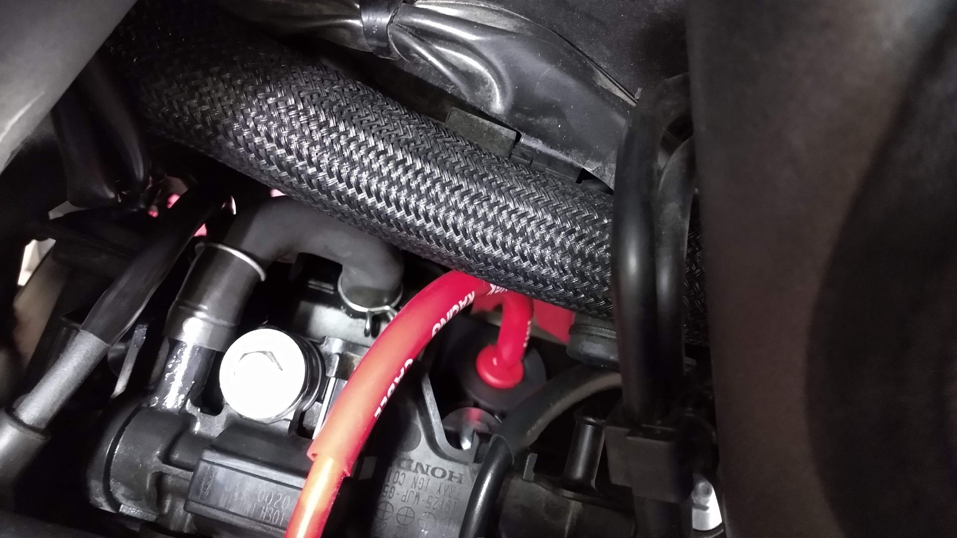

Ich wollte mich damit nicht abfinden, habe deshalb anhand offizieller NGK Dokumente umfangreich recherchiert und kann euch hier eine Lösung vorstellen, die ich mit Erfolg getestet habe und die der Originalvariante technisch nicht nachsteht: Anhand der (sehr gut dokumentierten) NGK-Schlüsselnummern lässt sich feststellen, dass der von Honda verbaute Kerzenstecker einen Keramikwiderstand von 5 kOhm besitzt und für die Kerzenhalterung mit einer SAE-Klemmaufnahme versehen ist. Nachdem ich alle Kenngrößen des original Honda-Steckers technisch und bauformseitig ermitteln konnte, habe ich im riesigen NGK-Sortiment einen ZK-Stecker gefunden, der bauformseitig mit dem original AT-Stecker fast identisch ist und die o.g. techn. Voraussetzungen erfüllt. Es handelt sich um die Type "CR3", Stock-Nr. 8089. NGK liefert ihn inkl. montiertem Kabel als sog. Racing-Cable in roter Farbe - die im eingebauten Zustand übrigens völlig unsichtbar wird.

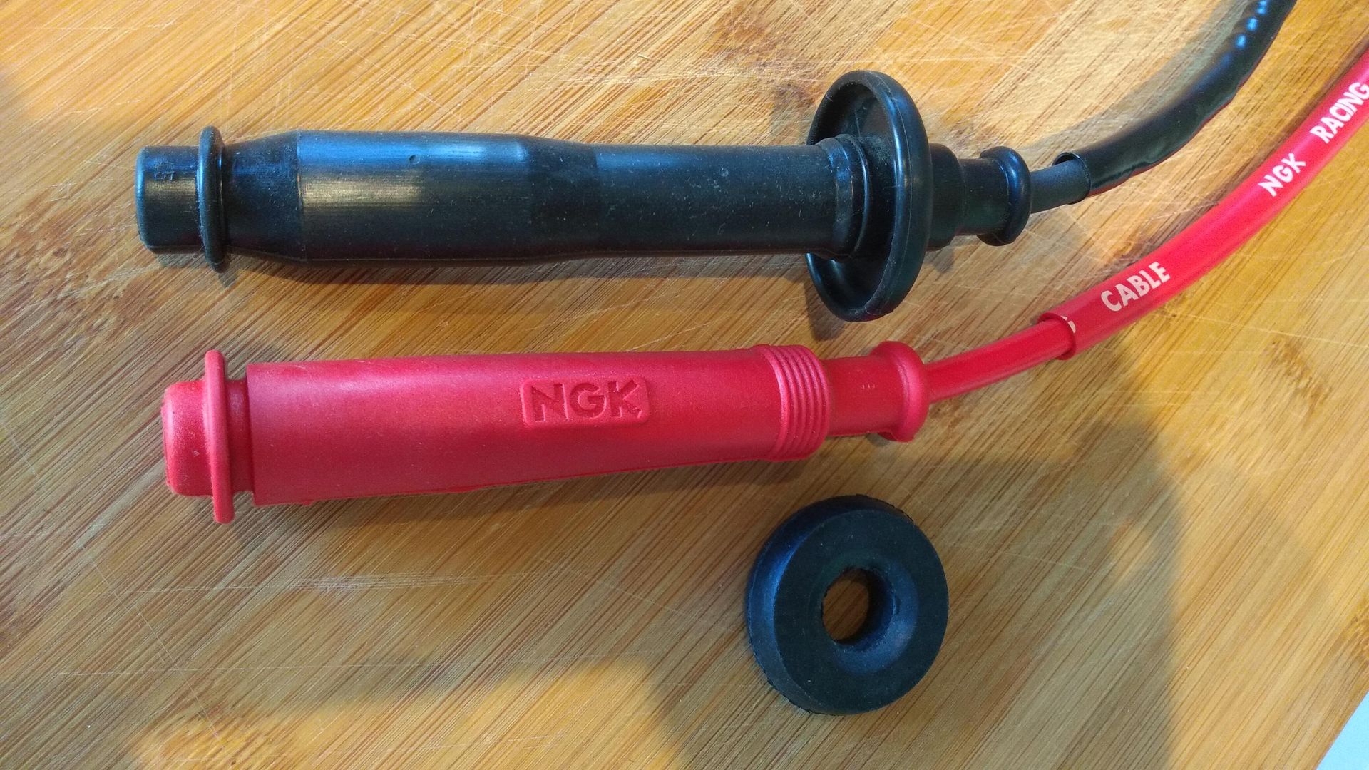

Allerdings gibt es einen relevanten Unterschied zum schwarzen Original-Stecker der AT: Dieser hat im Gegensatz zum CR3 eine im Silikonmantel integrierte größere "Abdichttülle", die das Eindringen von Partikeln und Feuchtigkeit in die Metallführung, in der die Kerze im Zylinderkopf versenkt ist, verhindert. Ich habe die Funktion der Abdichttülle mit einer dickeren gelochten Gummischeibe, die sich idealerweise genau über den flexiblen äußeren Wulst des Kerzensteckers drücken und damit gut fixieren lässt, nachempfunden. Ich bewerte dieses Ergebnis mit diesem geclonten ZK-Stecker damit dem Original ebenbürtig. Ich hatte in meinem Werkstattteile-Sortiment zufällig genau diese passende dickere Gummischeibe gefunden (s. Foto). Ich gehe davon aus, dass sich eine vergleichsweise passende Scheibe in einem gut sortierten Fachhandel auftreiben lässt. Alternativ wäre es sicherlich auch machbar, aus einem Stück dickerer Gummimatte eine Scheibe in der passenden Größe zu schneiden, oder man trennt mit einem Skalpell die Tülle des defekten Originalsteckers dafür ab.
Ich habe euch alle wesentlichen Daten und einige Fotos meiner Lösung beigefügt. Und die gute Nachricht zum Schluss: Der CR3-Stecker mit Kabel hat mich (inkl. Versandkosten) 19 Euro gekostet. Es gibt einige Händler im Netz, die dieses Produkt führen. Vielleicht ist ja sogar einer bei euch um die Ecke, so dass es dann ohne Versandkosten noch günstiger wird.
