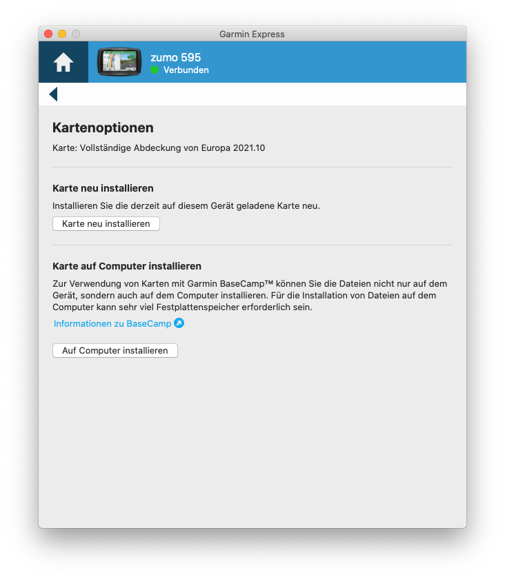

Hallo Gemeinde,
vielen Dank fürs nicht zerfleischen, ich habe ja gesucht, ein Thema gefunden, aber da verlor sich das Problem im für und wider des Programms und wurde geschlossen. Ich suche einfach eine Antwort darauf, warum ich die Karten von meinem Zumo 595 nicht in Basecamp installieren kann. Erstmal zu den Daten:
Basecamp Version 4.8.11 (4.8.11)
Garmin Express 7.2.0.0
Mac OS Catalina 10.15.7

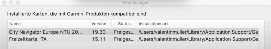

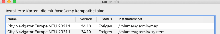

Ich habe mir schon etliche YT Videos angeschaut, immer stolpere ich über eine Ansicht in Garmin Express mit "Karte auch auf PC installieren" etc. Bei mir finde ich aber diesen Punkt nicht (siehe Bild). Ich habe mir die Videos zu Basecamp von Valle on Tour angeschaut, dabei habe ich gesehen, bei ihm ist die Karte richtig installiert (im Userverzeichnis), bei mir im Ordner Volume, der ja immer ausgeworfen wird, wenn ich das Navi vom Mac trenne. (siehe die Screenshots von meinem BC und von Valles BC.
Hat jemand eine Tipp zu diesem Problem? Langsam zweifle ich an mir.......
Zum Hintergrund: Ich habe auch Topografische Karten installiert, aber ich will nicht jedesmal das Navi an den Rechner anschließen, um eine Standardfahrt nur über Asphalt zu planen. Und da sind mir die Topografischen Karten einfach zu überladen. Und eine Berechnung der Route über das Volume dauert eine Ewigkeit. Bis sich die Karte nach den zoomen wieder aufbaut, vergehen bis zu 30-40 Sekunden.....
Vielen Dank für Eure Mühen.
VG Thomas
