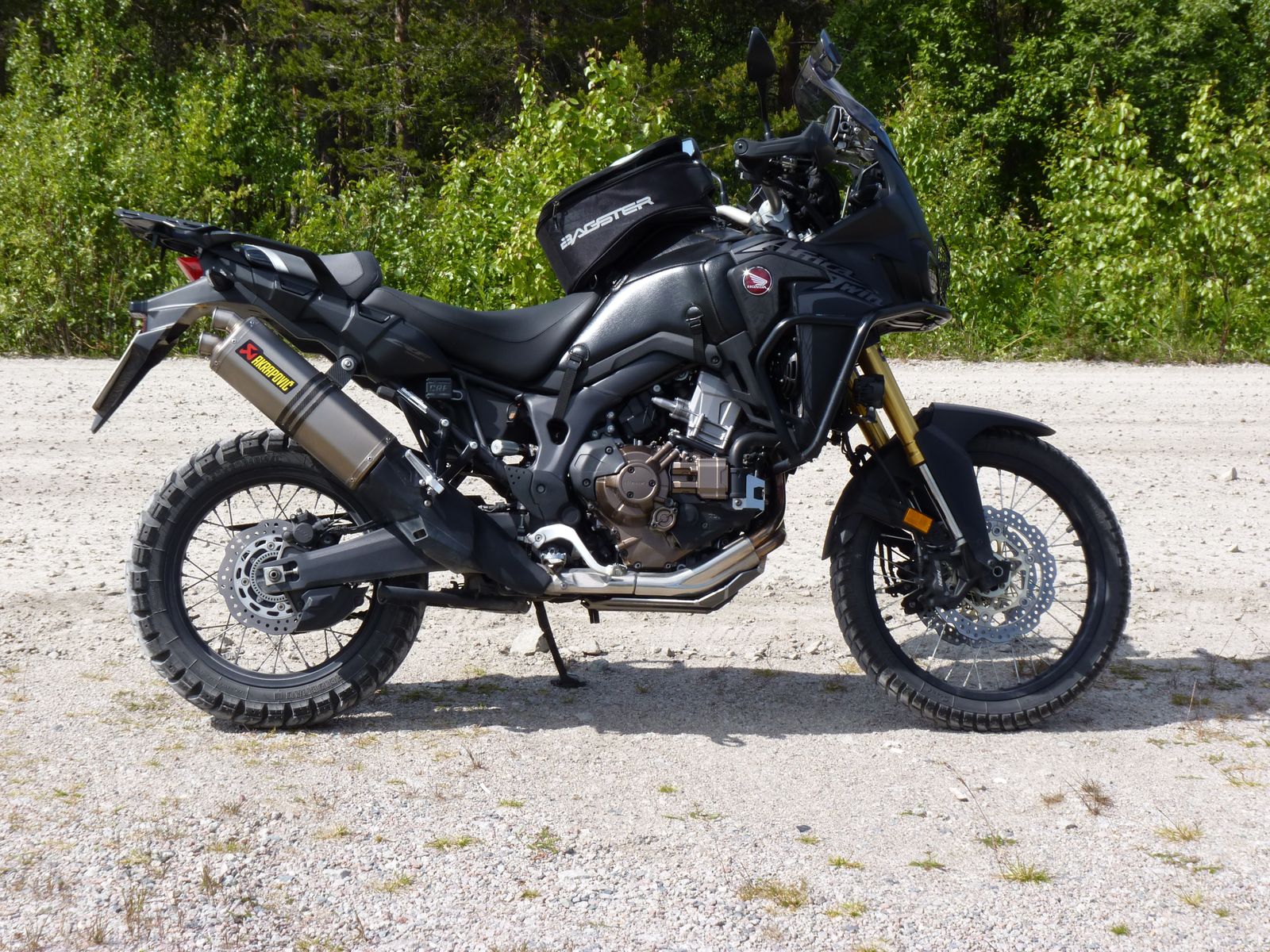

Hallo AT Freunde hier mein "neu" Erwerb nach dem Umstieg von BMW.
Grüße an alle hier im Forum.
