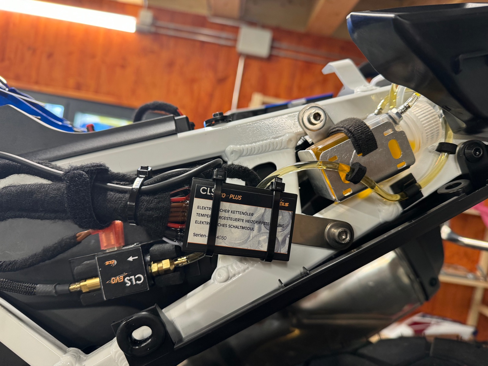

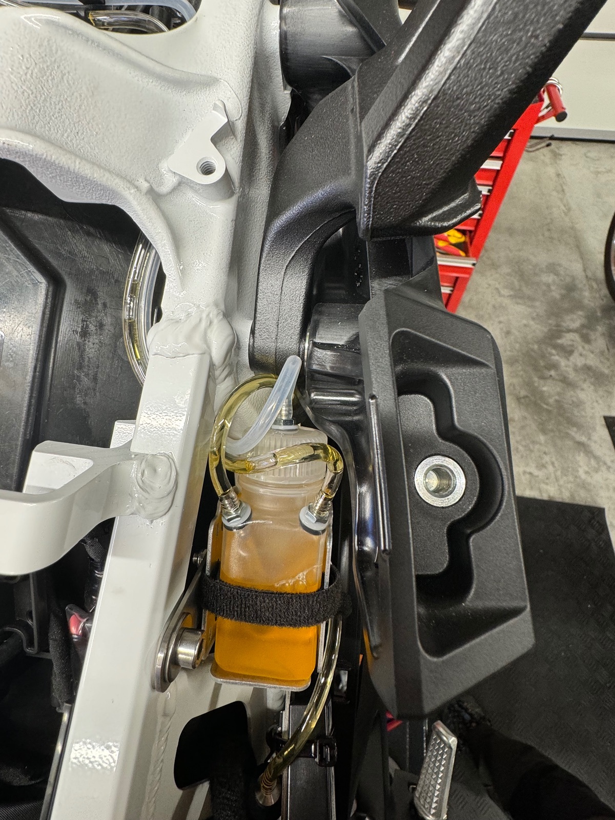

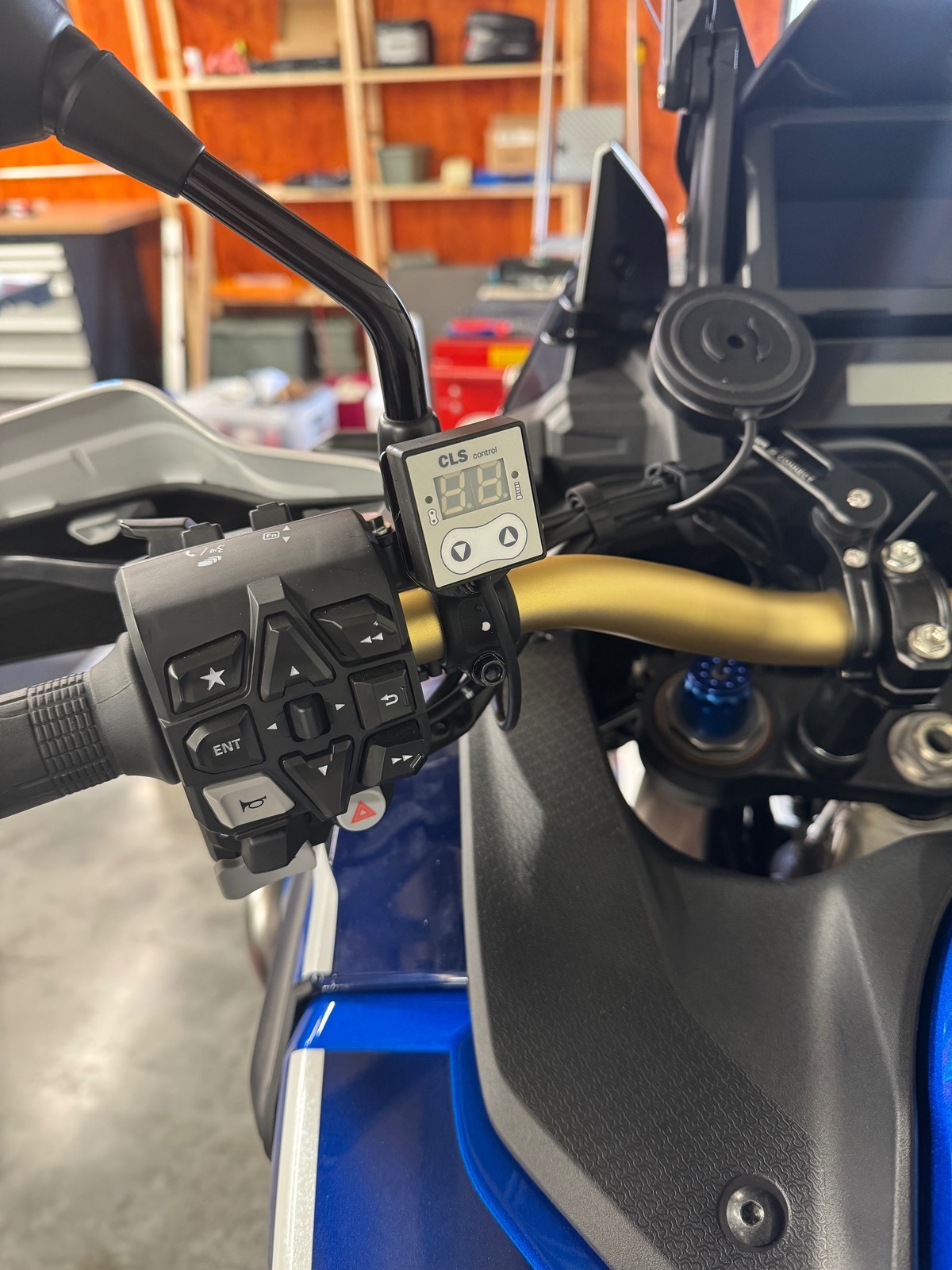

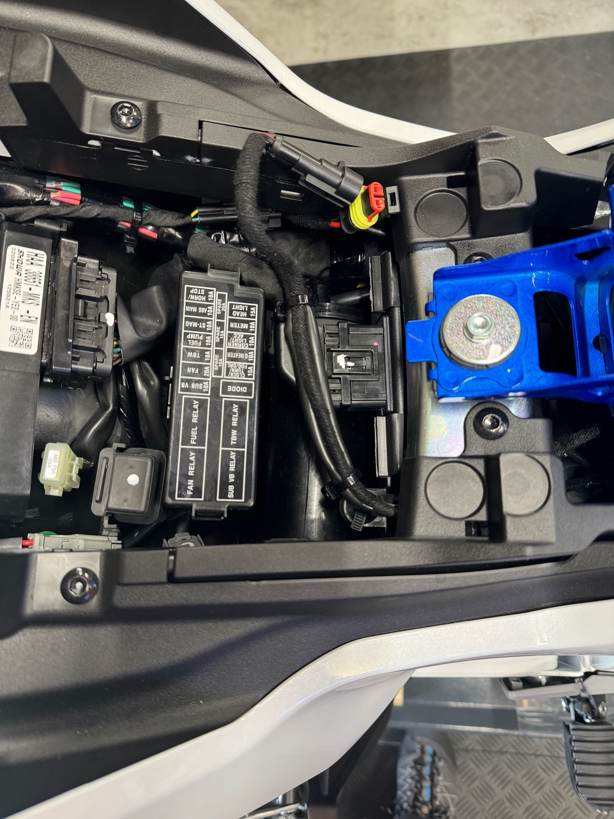

    wollte kurz über meinen Einbau eines CLS Kettenölers an einer ATAS 2023 berichten. Angeregt von Kojak44 die Bauteile unter der linken Seitenverkleidung zu installieren ist nun folgendes daraus geworden.

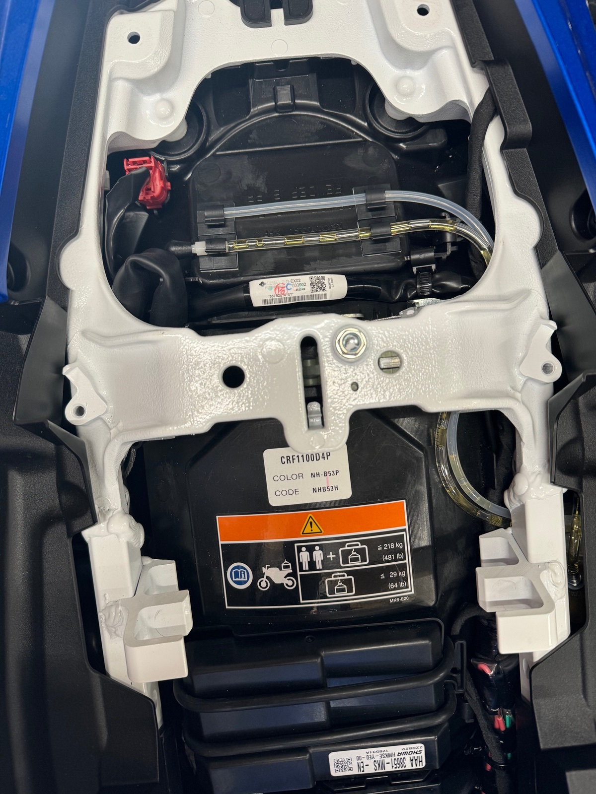

    Dritter Anschluss am Deckel des Tanks zu Entlüftung. Befüllung über den rechten Anschluss, linker Anschluss zur Pumpe. Damit kann der Tank ohne Abnahme der Seitenverkleidung mit einer Spritze befüllt und der richtige Füllstand eingestellt werden kann.
    Belüftung- und Befüllschlauch unter der Sitzbank.
    Alle Komponenten unter der Seitenverkleidung. Befestigung über Edelstahlbleche an vorhandenen Gewinden.
    Geschaltete (Zündung ein) 12V Spannung vom Zubehörstecker. 12V Versorgungsspannung von der Batterie mit zusätzlichem Superseal-Stecker. Damit kann ich den CLS über Winter abklemmen und bei Bedarf ein Batterieladegerät anhängen.

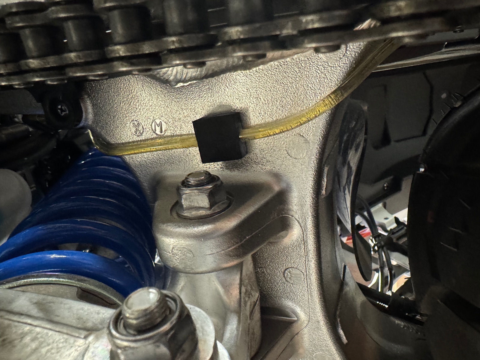

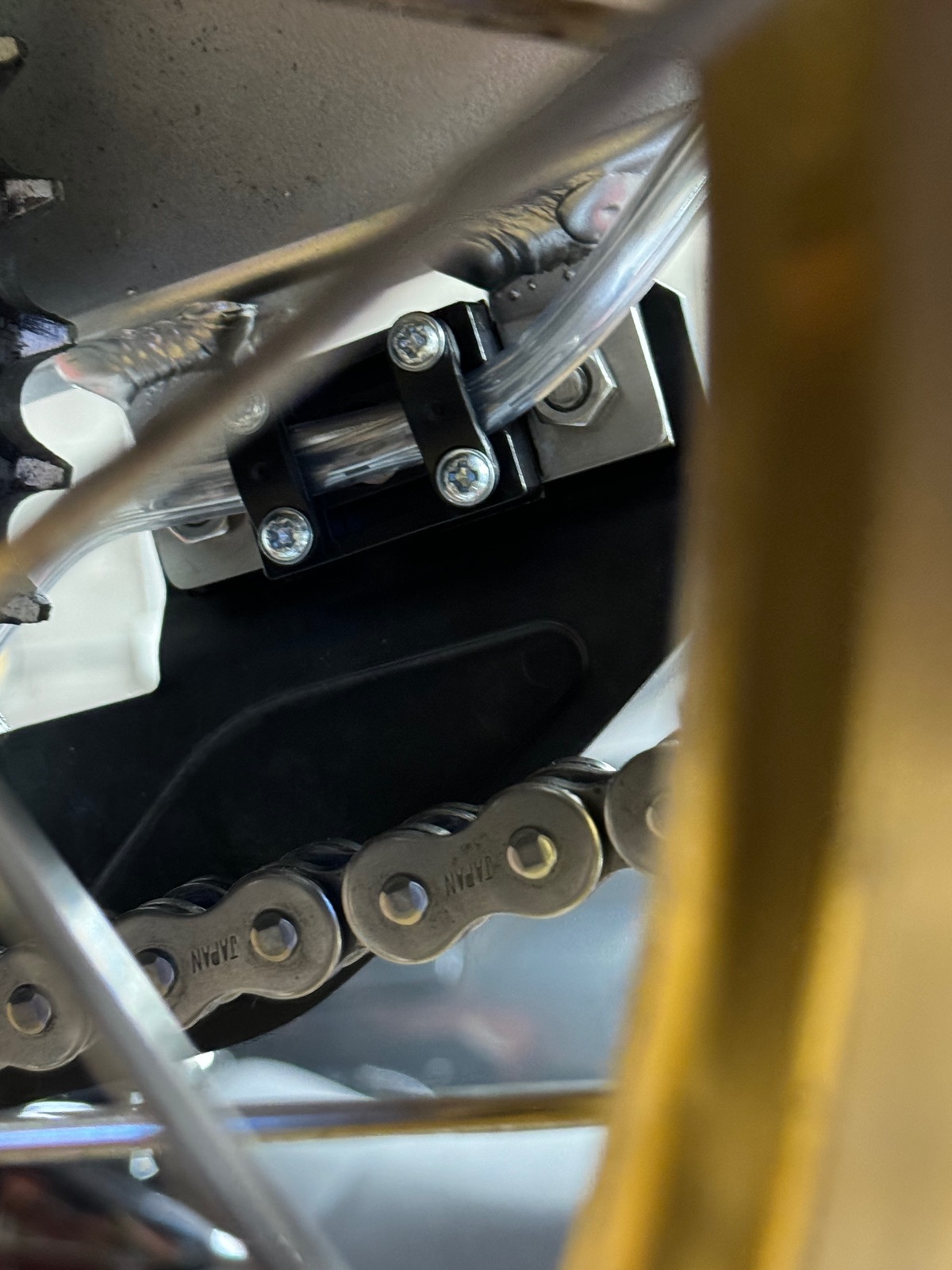

    Befestigung der Düse über ein Blech an der Rückseite der Kettenfinne. Leitungsverlauf auf der Kettenseite unterhalb und auf der Innenseite der Schwinge.
    Befestigung der Steuereinheit per Klettverschluss auf der Halteplatte am Lenkergriff damit genügend Lenkeinschlag zum Tankrucksack verbleibt. Leitung durch Anheben des Tanks mit einem Zugdraht durchgezogen und entlang des Kabelbaums verlegt.
    Ich habe relativ lange für den Einbau gebraucht, aber ich hoffe es hat sich gelohnt. Vom Einbau ist auf den ersten Blick außen und auch unter der Sitzbank (außer den beiden Schläuchen) nichts zu sehen. Aus meiner Sicht eine Empfehlung, den Platz unter der linken Seitenverkleidung zu nutzen. Vielen Dank an Kojak44 für die Anregung!
