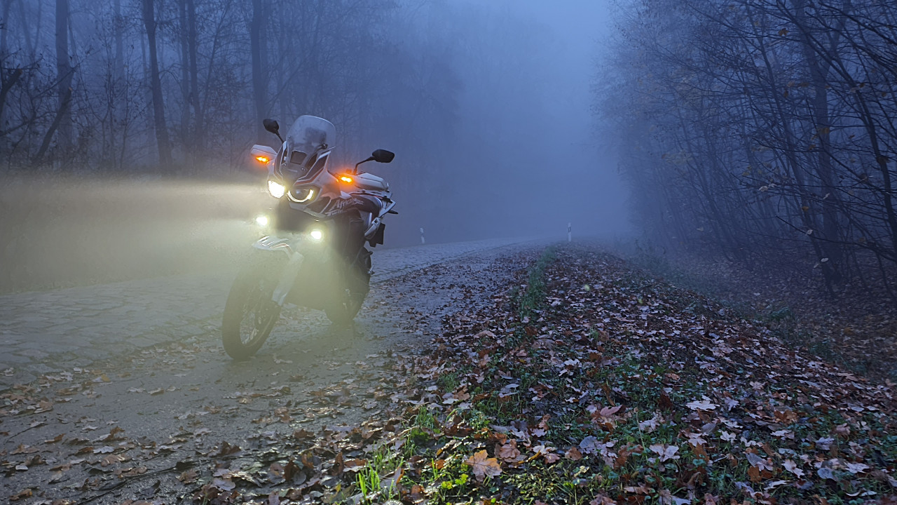

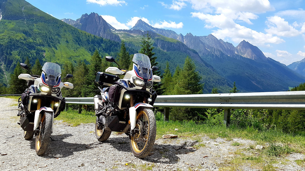

- Man sieht besser bei Nebel, weil der untere Bereich besser ausgeleuchtet wird (dem eigentlichen Sinn dieser Scheinwerfer) Siehe Foto Nr. 1 und Foto Nr. 2 im Anhang wo man das anhand der Lichtkegel vorm Motorrad gut sieht.
