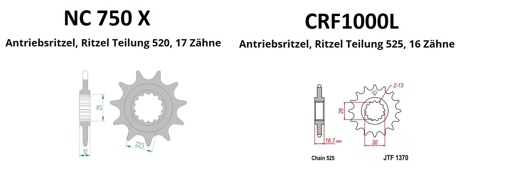

    Das scheint leider nicht zu klappen,
    Die NC750X hat nach meiner Recherche eine Kettenteilung von 520, die AT von 525 und eine komplett andere Getriebeausgangswelle ( siehe Foto)
    Die Idee mit dem Kettenblatt ist gut, wenngleich das natürlich für jeden (TÜV, Polizei,...) leicht erkennbar ist.

    Fahre zudem gern nierdertourig sodass ich zwei Fliegen mit einer Klappe schlagen könnte
    Ich war heute mal wieder ne Weile fahren und hatte das Navi an. Navi ca. 88-90km/h bei 100 aufm Tacho.
    Ein 17er Ritzel würde das etwas verschieben ( 17/16*90km/h = 95,6km/h) Der Tacho würde ja immernoch 100 anzeigen (Drehzahlsensor im Getriebe)
    Zu meinem Fahrstil und dem Drehmomentstarken Motor würde es denke ich gut passen.
    Hat jemand Erfahrung mit nem 17er Ritzel auf ner AT Bjh. 2016 Schalter (Bezugsquelle, möglich zu verbauen, evtl. von Honda zu erhalten,..)?
