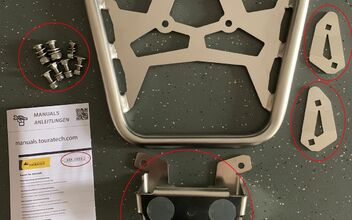

    Lösung Nr.1 (mithilfe des Touratech Topcaseträgers) sieht wie folgt aus:
    - dafür sind folgende Teile erforderlich:
    a. Touratech Topcaseträger. Tja, um genauer zu sagen, man braucht nur ein paar Teile aus dem Set --> s. Bild
    und b. eine Adapterplatte natürlich --> siehe die folgende .pdf Datei (platte_k_opt_6_skal_A4.pdf)

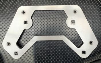

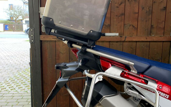

    Für die zweite, von mir persönlich die favorisierte und ja letztendlich auch umgesetzte Lösung (siehe Bild), braucht man folgende Teile:
    a. 4x SW Motech Sturzbügelklemmen für Scheinwerfer (Link) also 2 Sätze
    b. Adapterplatte (aus einem 6mm starken Edestahlblech) --> wie hier:
    - und so sieht es (auf meinem Moped) aus
