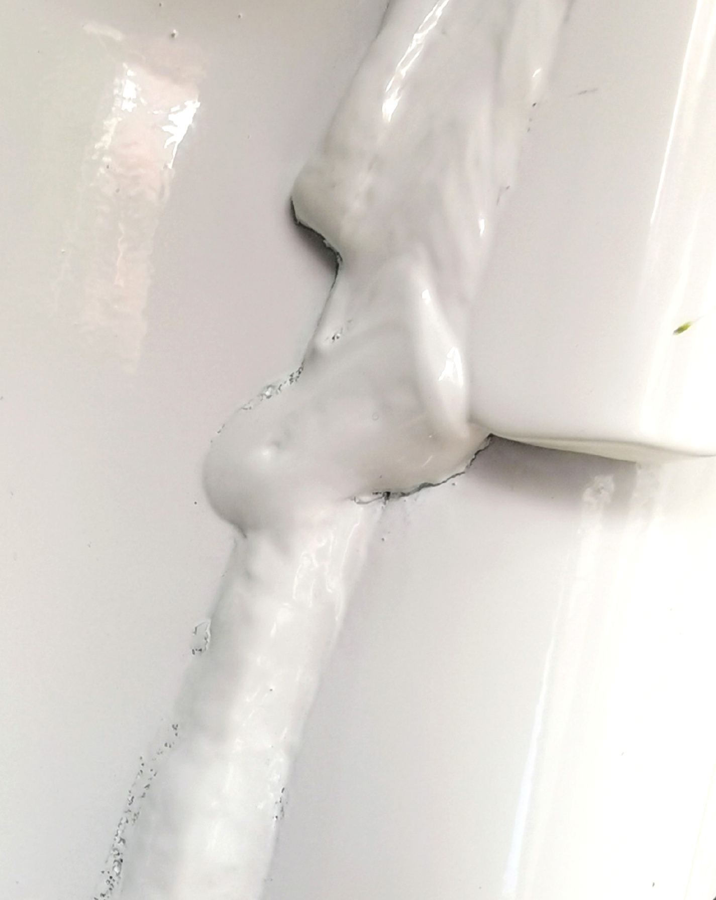

    Also bei mir lasse ich gar nix braten. Werde mal bevor ich zum Händler fahre, es vom TÜV begutachten lassen. Das Motorrad ist neu. 2 Wochen und 700 km! Hier mal die Nähte von der anderen Seite. Hier kann ich nicht mit Sicherheit sagen ob die Schweißnaht oder der Lack gerissen ist. Auf der anderen Seite gibt es definitiv keine Verbindung.
    In dem Bereich ist null Verbindung. Eine 10ner Fühlerlehre lässt sich bis zur Verstärkung unter die Schweißnaht stecken. Macht Honda eigentlich irgendwelche Qualitätskontrollen? Frage ist ja: führt das zu irgendwelchen Stabilitätsproblemen? Rost wird da zwangsweise entstehen. Bin echt mal gespannt was Honda dazu sagt. Wegen Lackplatzern im Tank soll sie noch einen neuen Tank erhalten. Jetzt auch noch den Rahmen? Qualität echt erschreckend...
    Hallo, bin seit 2 Wochen Besitzer einer Adventure Sports. Habe heute nachdem ich hier gelesen habe meine Nächte kontrolliert. Auf der einen Seite nicht doll aber ok, aber die andere Seite geht ja mal gar nicht. Bin leider nächste Woche im Urlaub. Aber drauf die Woche werde ich gleich mal den Händler kontaktieren. Das geht ja mal gar nicht..mal gespannt was er mir da für eine Geschichte auftischt. [attachment=0]IMG_20190720_164124.jpg[/attachment]
