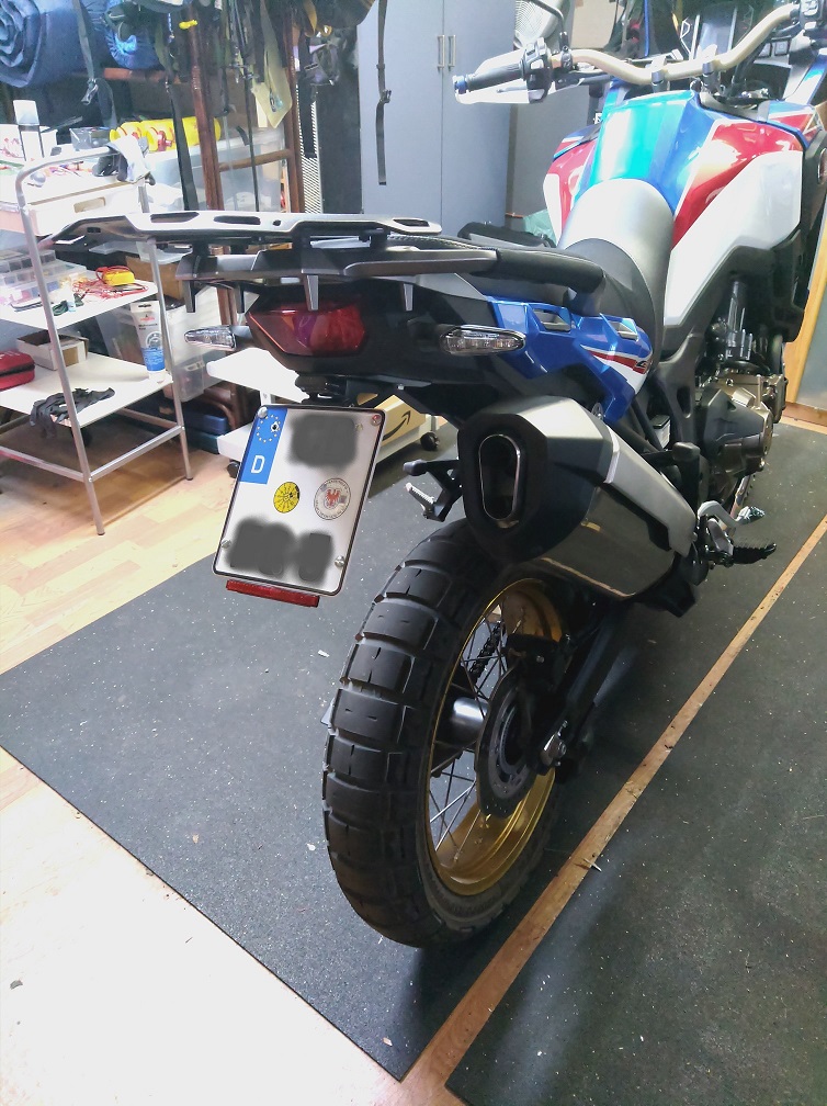

also die Heckverkleidung mit dem Fender der 2019er Standard AT sind baugleich der Adventure Sports, habe das gestern durchdekliniert und einen DPM Kennzeichenhalter von CTC BikeParts erfolgreich eingebaut. Dabei habe ich das Originalheck zerstörungsfrei abgebaut, lediglich die Stromversorgung der neuen LED Kennzeichenleuchte musste ich mit dem originalen Stecker neu verbinden. Zusätzlich zum neuen Kennzeichenhalter habe ich dann noch einen schmalen Refektor unter das Kennzeichen angebracht.Viele Grüße
ich plane auch einen Heckumbau meiner 2019er AT. Nach diverser Recherche hier im Forum bin ich der Meinung, dass die 2019er AT ein anderes Heck hat als die Modelle davor, ich bin ja fast der Meinung, dass man bei der 2019er das gesamte Heck wie bei der ATAS abnehmen kann. Bevor ich das jetzt für die Prüfung alles auseinanderreise, hat Jemand hier schon diesbzgl. Erfahrungen gemacht?In einem Thread (https://trueadventure.de/forum…ilit=kennzeichen&start=30 Seite 3 vom User MichiH ) wurden verschiedene Fotos einer Nicht-2019er Standard AT gemacht, die nicht mit meinem 2019er Heck korrespondieren, da ist die Form des Spritzschutzes irgendwie anders, sodass ich das so wie da dargestellt garnicht bei mir absägen könnte. Mir persönlich gefällt die Lösung von MichiH seht gut, weil die sich doch recht harmonisch ins Gesamtbild der AT einfügt.
