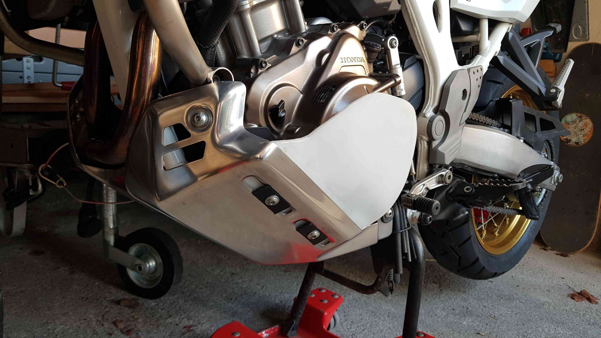

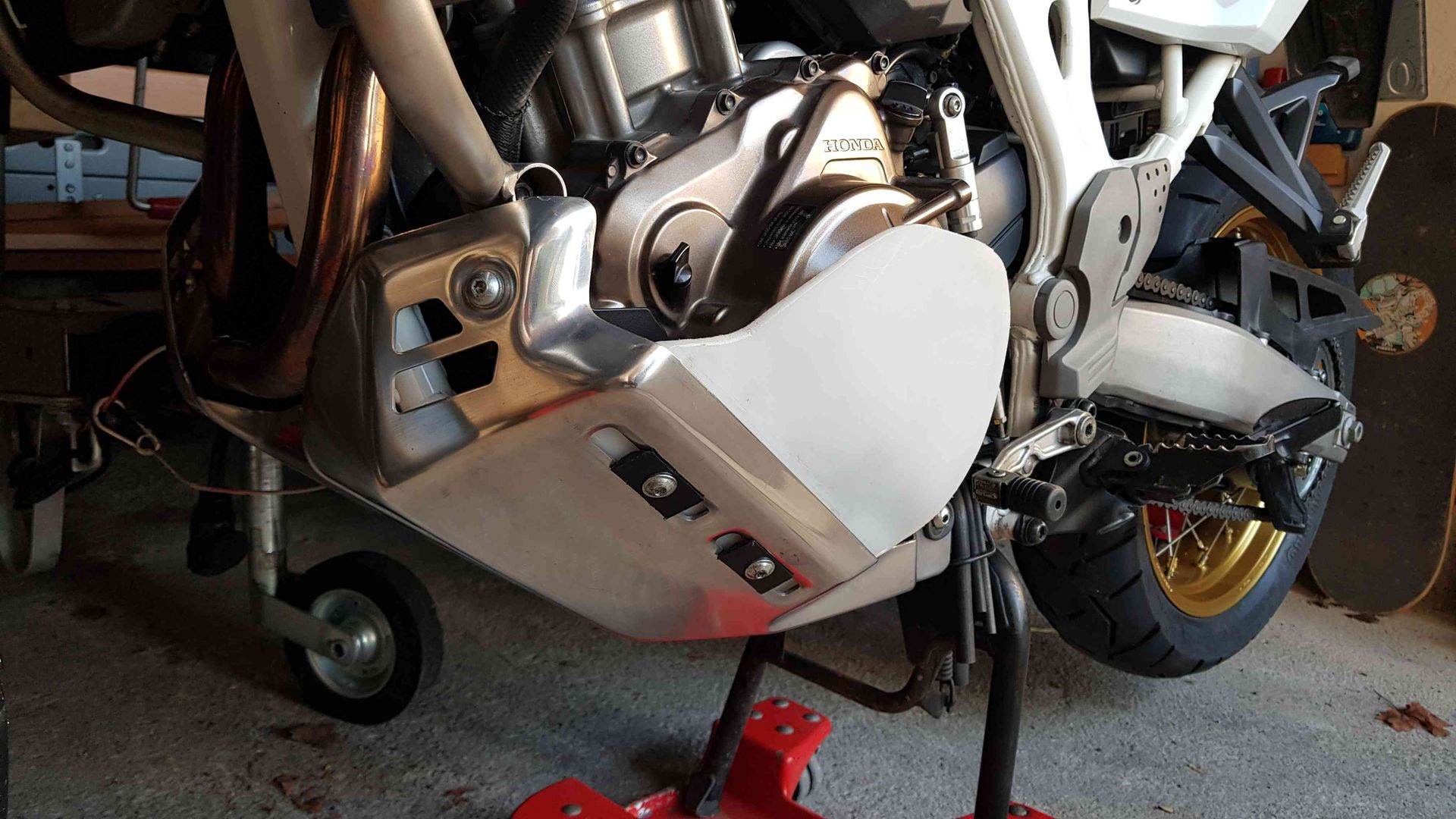

Ich hatte mir überlegt den Schutz von OnlyBike zu verbauen, hatte dann aber gerade ein anderes Projekt mit PE-HD (HDPE) = Polyethylen mit hoher Dichte (High Density) am Laufen. Daraufhin habe mir vorletzten Winter so etwas aus 6mm starkem Material gebaut. Ob es im Ernstfall hilft, weiß ich allerdings nicht. Ich dachte mir wenn aus demselben Material der komplette Schutz gebaut wird, kann es für diesen Zweck nicht verkehrt sein. Achja, verbaut ist es an einer CRF1000 Adventure Sports.

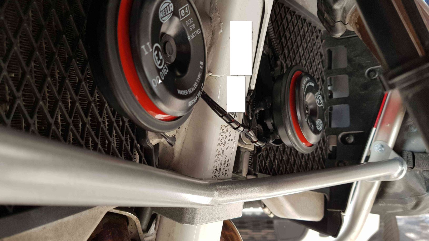

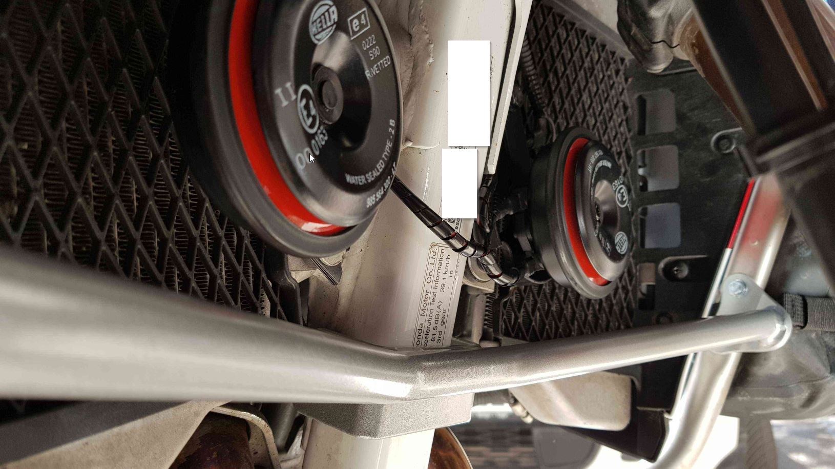

Hi,
das wird ja richtig spannend.
Zu allererst sei angemerkt auch ich empfehle immer ein Relais zu verwenden.
Da es gerade schnell gehen musste, habe ich mit meinem Multimeter jeweils den Strom der Originalhupe , jeder einzelnen Hella Hupe und dann die 2 Hella Hupen zusammen gemessen (Original: 3,4 A, einzelne Hella Hupe 1,8A und beide zusammen 3,5A).
Die Messung nicht genau, da die Hupe ja kein linearer Verbraucher ist. Ich gehe allerdings davon aus, dass der Messfehler für alle Messungen gleich ist und somit die Hella Hupen zusammen soviel Strom ziehen wie originale alleine.
Das Relais kommt auf jeden Fall noch rein aber bei den tiefen Temperaturen hatte ich keinen Bock den Kunststoffverhau zu entfernen.
Grüße vom Bodensee,
Axel
Hallo Dirk,
Das habe ich zuerst auch so gelesen und dann den Strom gemessen,
Das Hella Set verbraucht zusammen 42W und nicht einzeln.
Axel
.. danke für den Hinweis.
Bei mir braucht es immer den Zaunpfahl bis ich es merke ![]()
Axel

Wollte auch die Originalhupe austauschen und die hier aufgeführten Tips haben sehr geholfen,
Ich habe jetzt erfolgreich das Hupenset von Hella (2x90mm) an meiner SD06 ADV verbaut. Das Gute daran ist, dass die beiden zusammen knapp weniger Strom ziehen als die kleine Originalhupe, also habe ich erst einmal kein Relais verbaut.
Grüße vom Bodensee,
Axel
