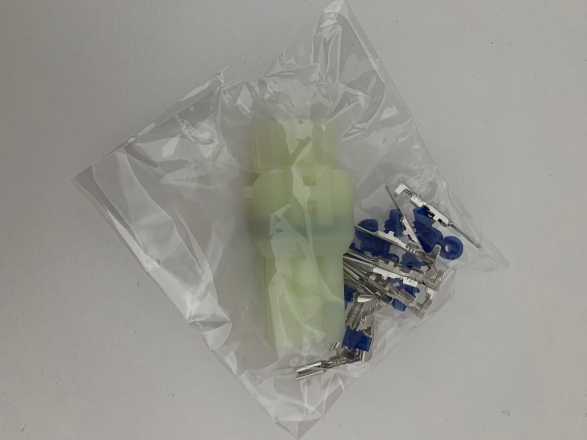

Fast richtig.
Anschlüsse so wie Du geschrieben hast. Nur die Amazon Stecker passen nicht.
Du brauchst so einen wie auf dem Foto.
Habe gerade nachgeschaut hätte noch 7 Stück.
Gruß Marc.

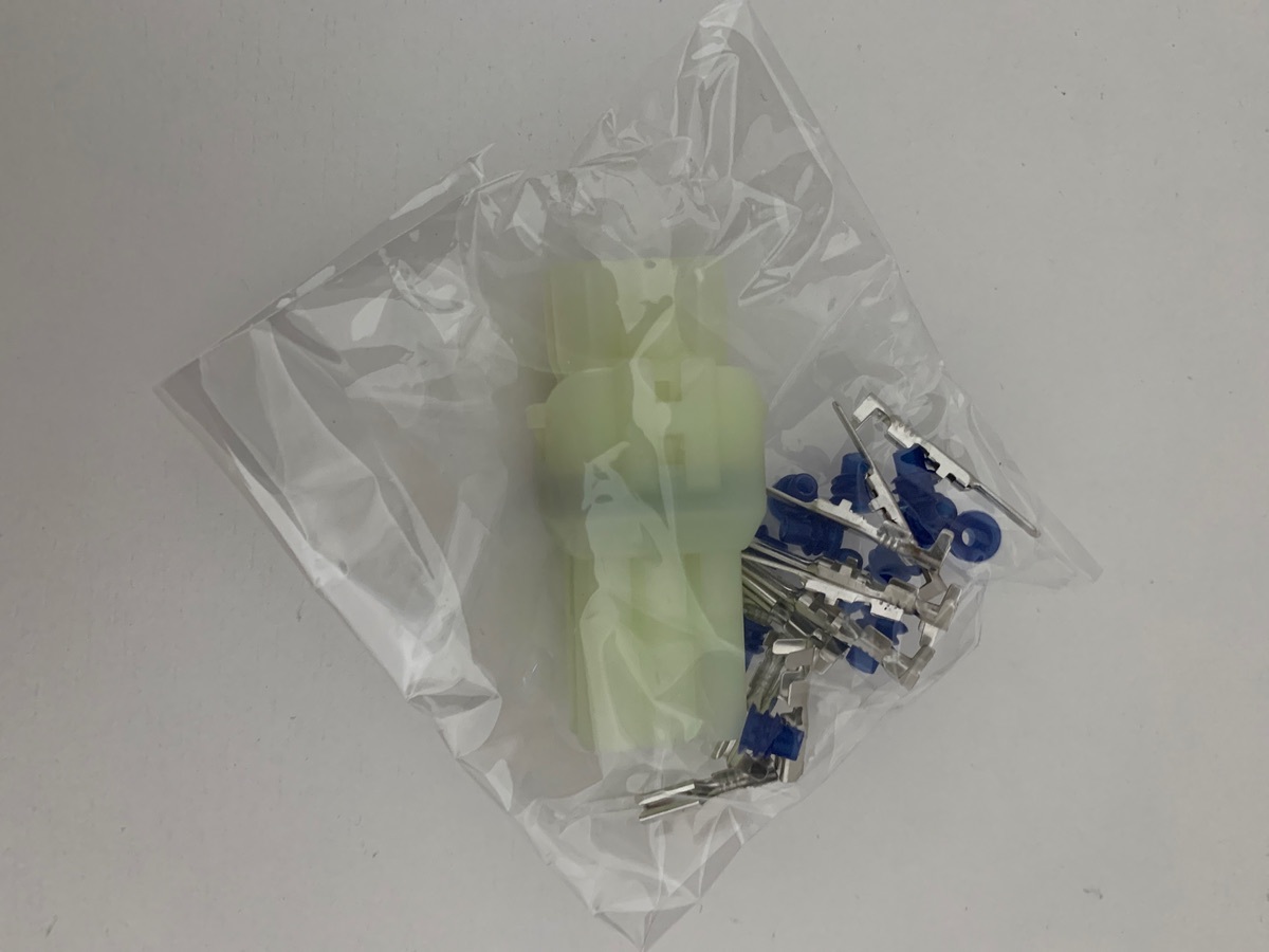

Fast richtig.
Gruß Marc.

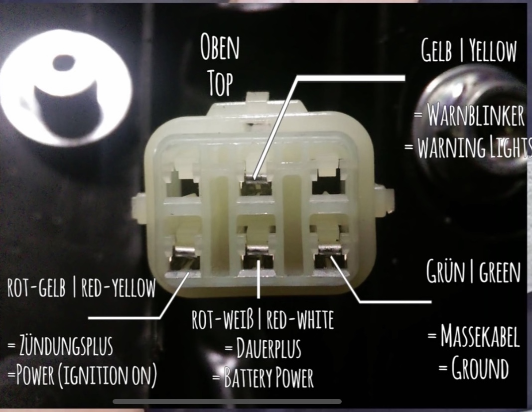

Hallo zusammen.
Habe mal ein paar Screenshots bei YouTube gemacht.
Hoffe das der Autor nix dagegen hat das ich die Bilder hier veröffentliche.
Denke aber das hilft Dir weiter.
Habe auch noch 3 oder 4 Stecker.
Sets 4 und 6 Poliger Stecker liegt inklusive Warenversand bei 10€
#Henrik1991 denke das Du den 6 Poligen Stecker unter der Sitzbank meinst.
