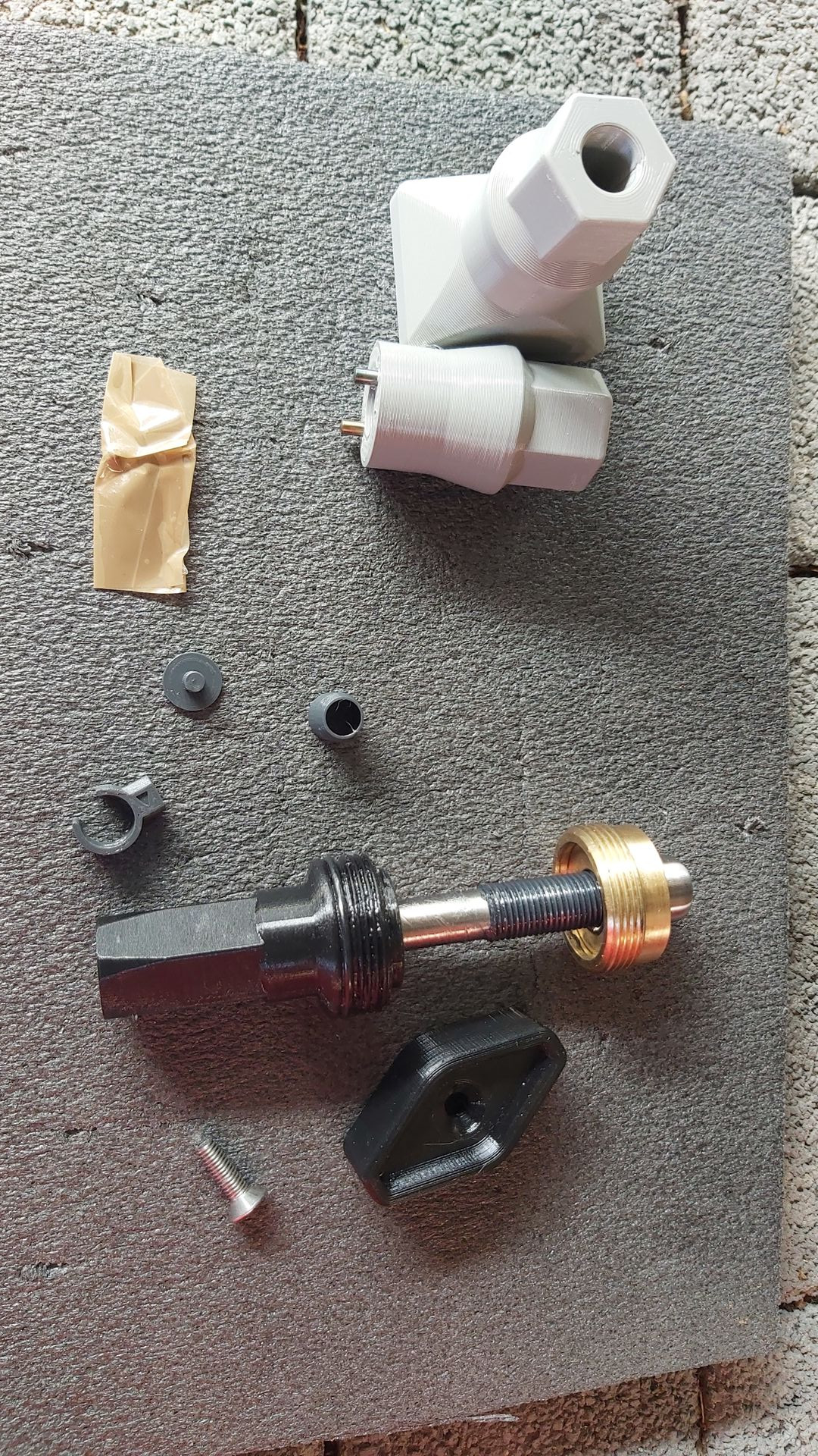

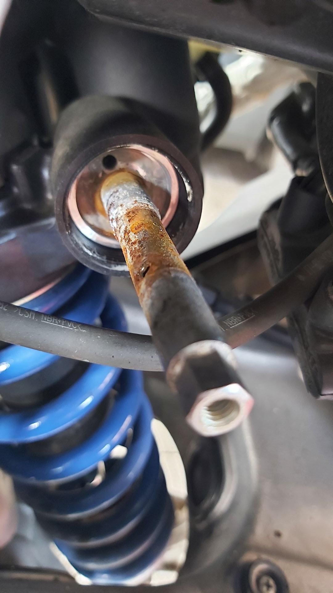

Hallo Joachim,
Nochmal vielen Dank, das du uns diese absolut präzisieren und hochwertigen Teile zur Verfügung stellst.

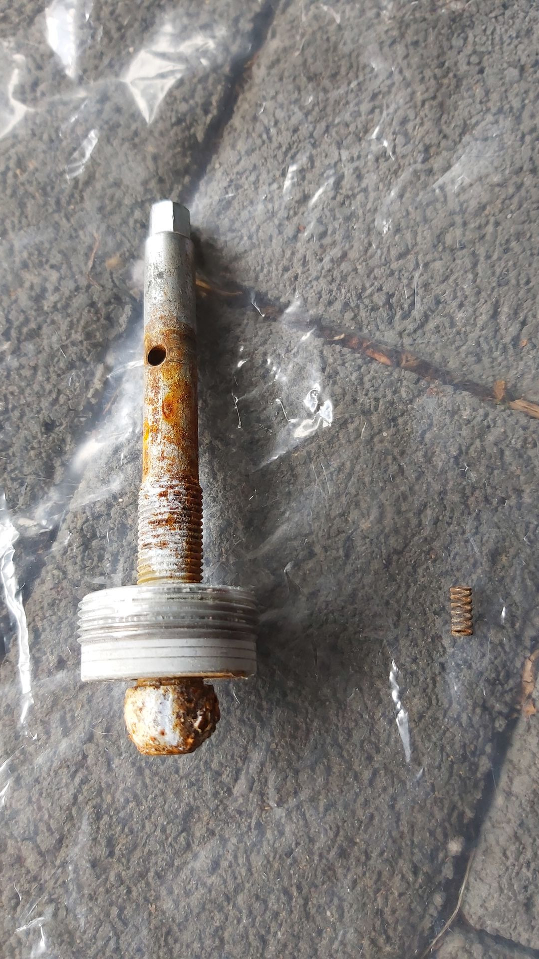

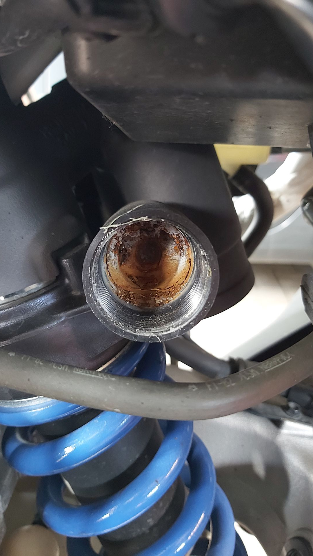

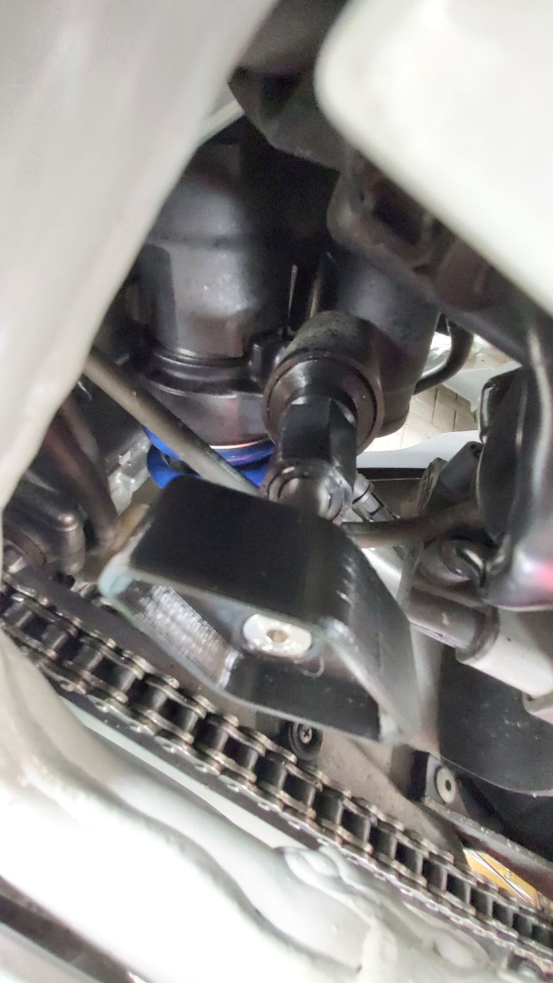

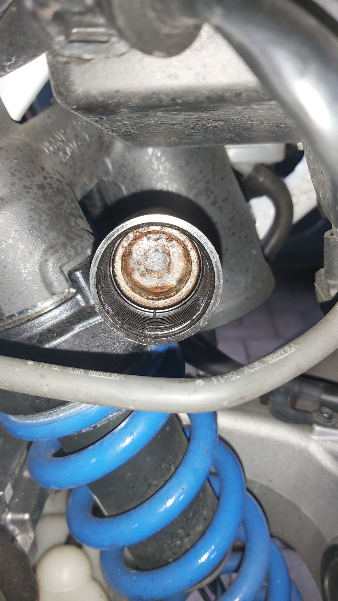

Heute habe ich die Teile gewechselt. Mit der Anleitung wirklich ein Kinderspiel. Die Feder ist noch nicht mal in der Tüte gelandet, sie war in dem Loch fest gerostet.
Jetzt habe ich 36 Klicks. Vorher konnte ich das Rad nicht einen mm bewegen.
