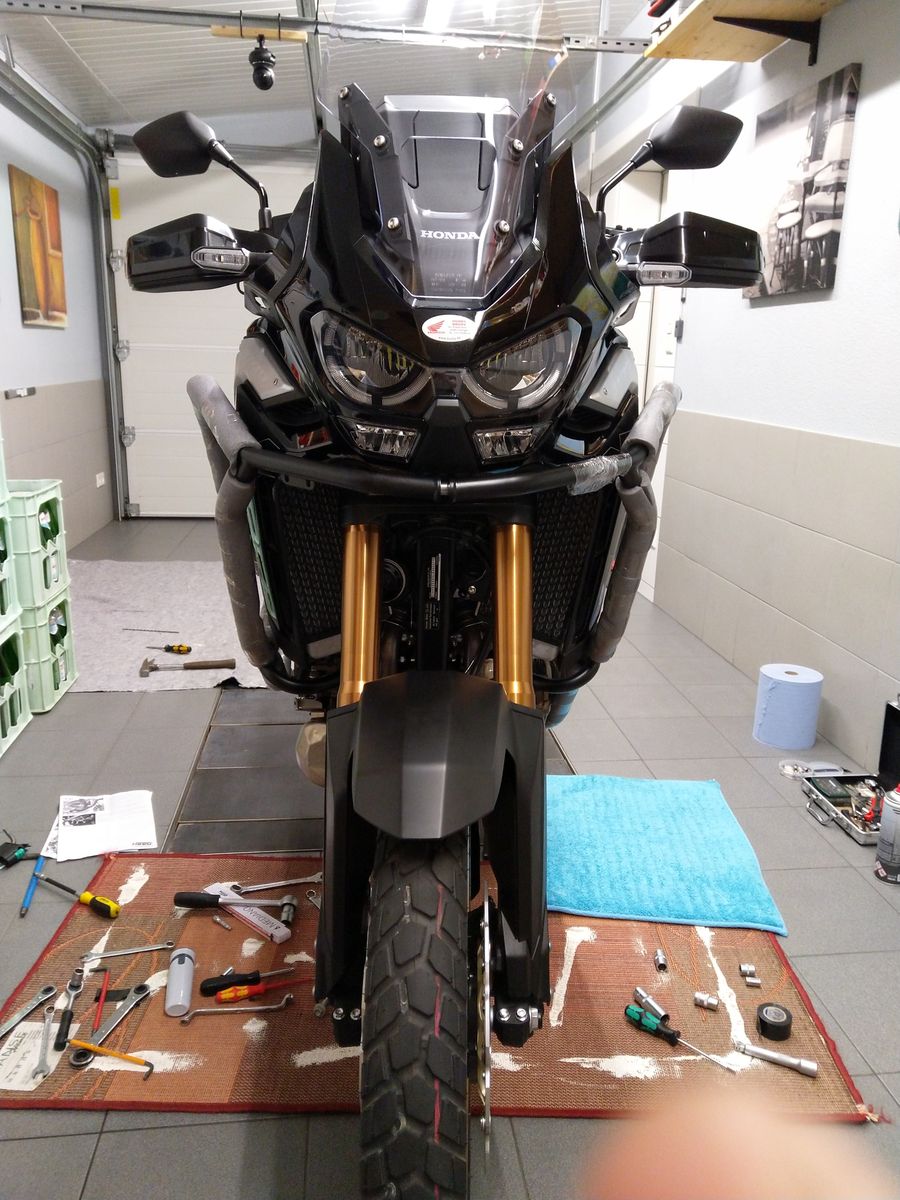

Alles anzeigenIch seh da nur Wasserkästen.....
Aber im Ernst schön sauber dein Arbeitsplatz und in schwarz sehen die Bügel auch schön dezent aus.
Grüße HeinoAT
Beim nächsten mal werde mich verbessern um die Bierdosen ins Bild zu bekommen![]()
Bin sprachlos... ![]()
Man könnte ja wenigstens Antworten!
Gruß Lisij

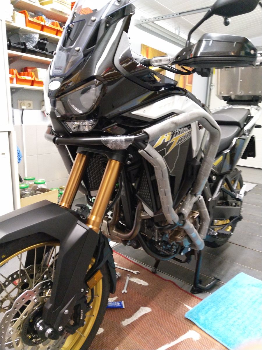

Bei der Montage habe ich überall da wo die Ratsche oder Schlüssel hin und her gedreht wurde mit Isolierband (am Bügel)abgeklebt sonst hat man Kratzer...
Seid vorsichtig bei den Schrauben am Motor(Nähe Krümmer), diese sind sehr stark angezogen.(von Werk)
Ich habe an einer Motorschraube fast den Kopf rund gedreht
weil ich anstatt Ringschlüssel einen Maulschlüssel genommen habe.
Gruß Lisij
