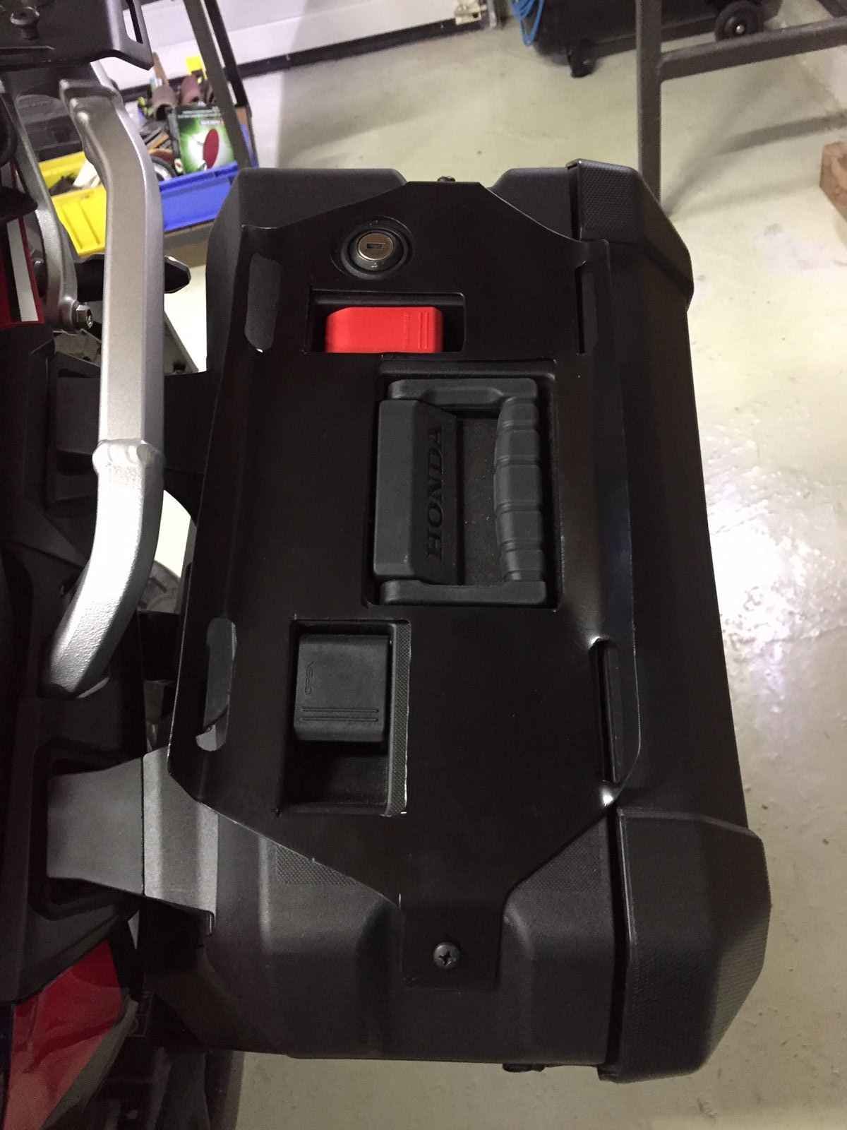

Alles anzeigenCiao a tutti
Sto prendendo in considerazione l'aggiornamento dal mio 1000L a un 1100L perché mi piace molto la nuova linea sottile. Ho avuto buone esperienze con il sistema non-ferro della mia custodia originale 1000, ma non so come appare in dettaglio con la 1100L. Ovviamente devo ordinare il portapacchi e anche le parti laterali sono diverse. Qualcuno ha una foto per me di come appare la 1100L con preparazione del case, ma senza il case attaccato?
I migliori saluti
pugnale
RE: Original Honda Seitenkoffer
Date un'occhiata a queste foto quando ti aiutano

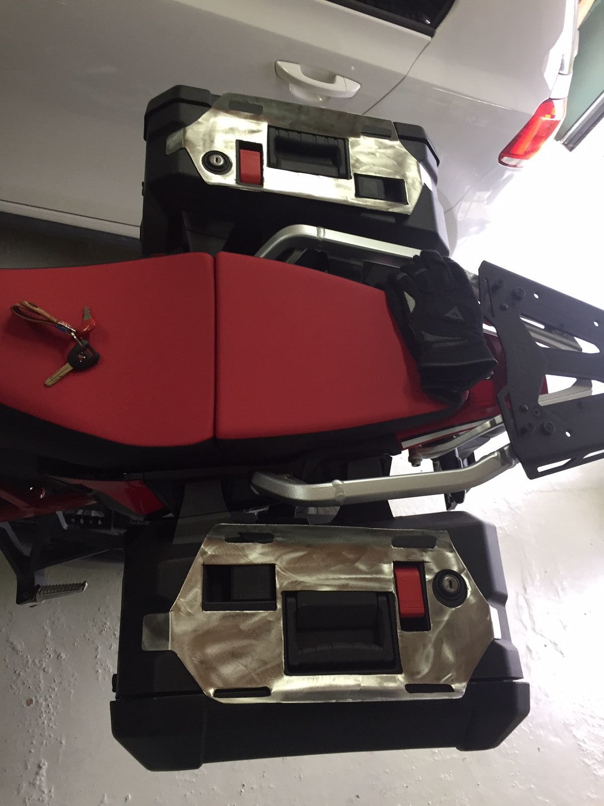

ciao sono
italiano delle marche.
vicino ai monti Sibillini, la zona del terremoto
buongiorno a tutti

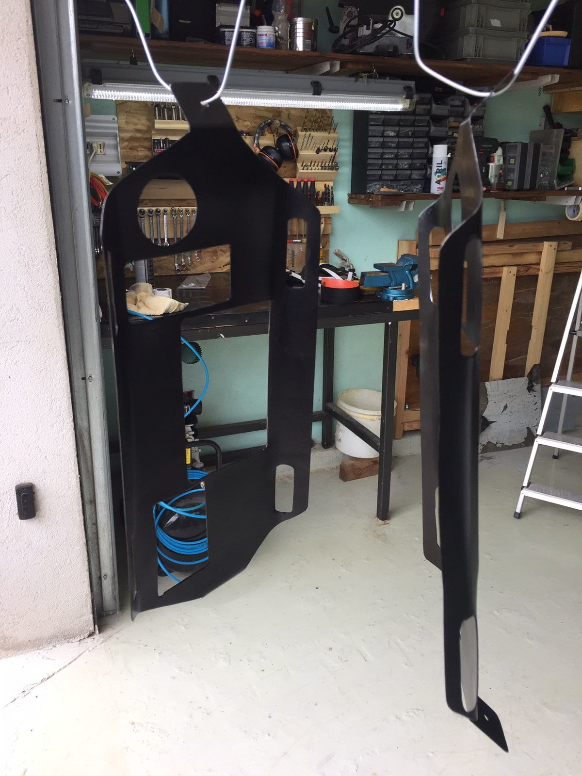

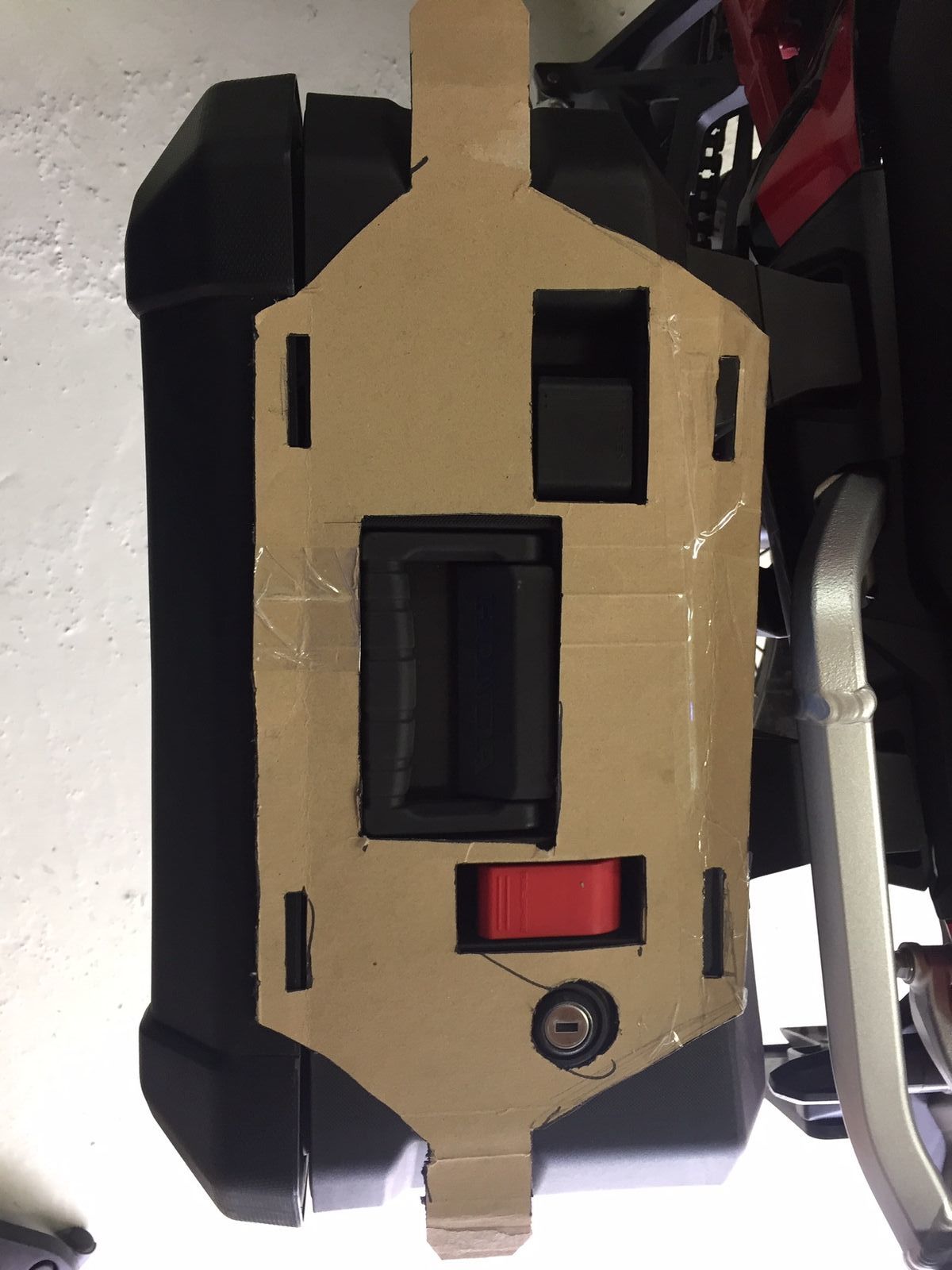

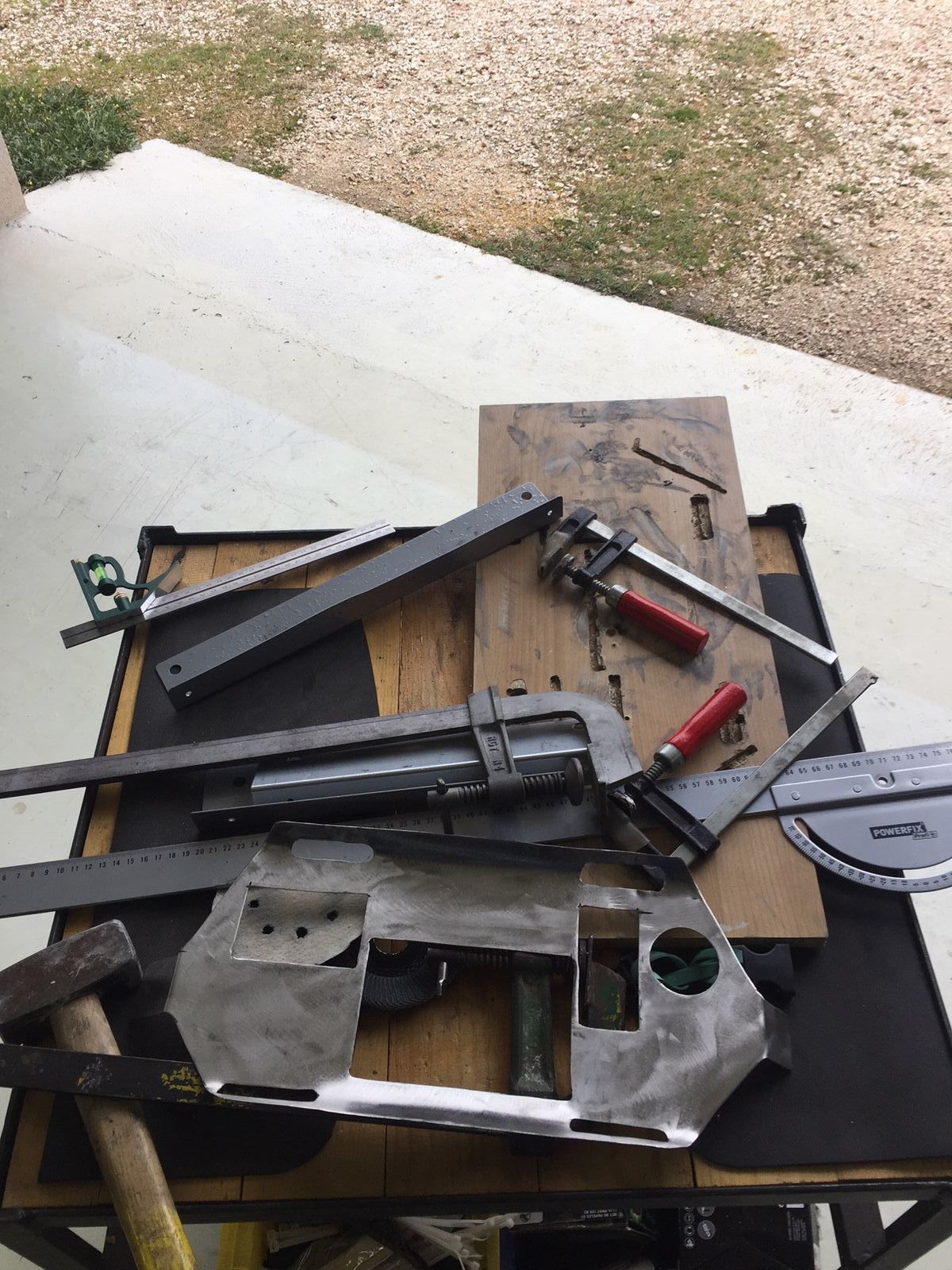

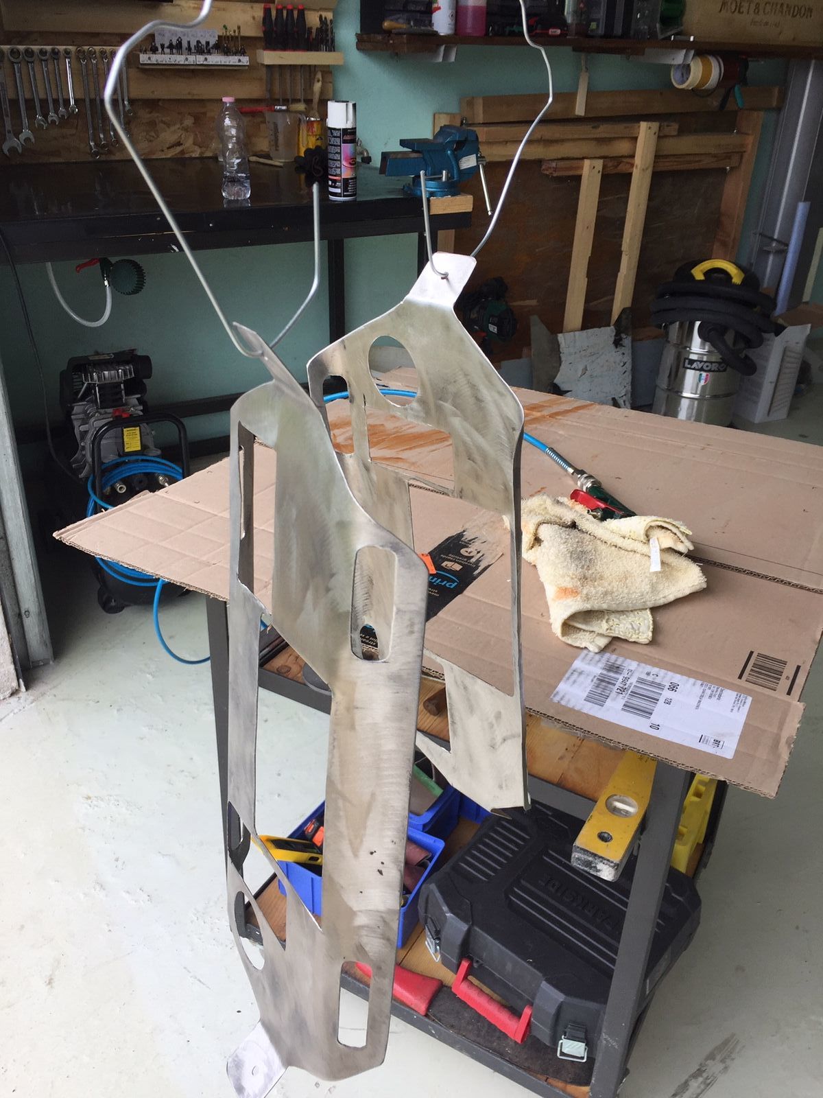

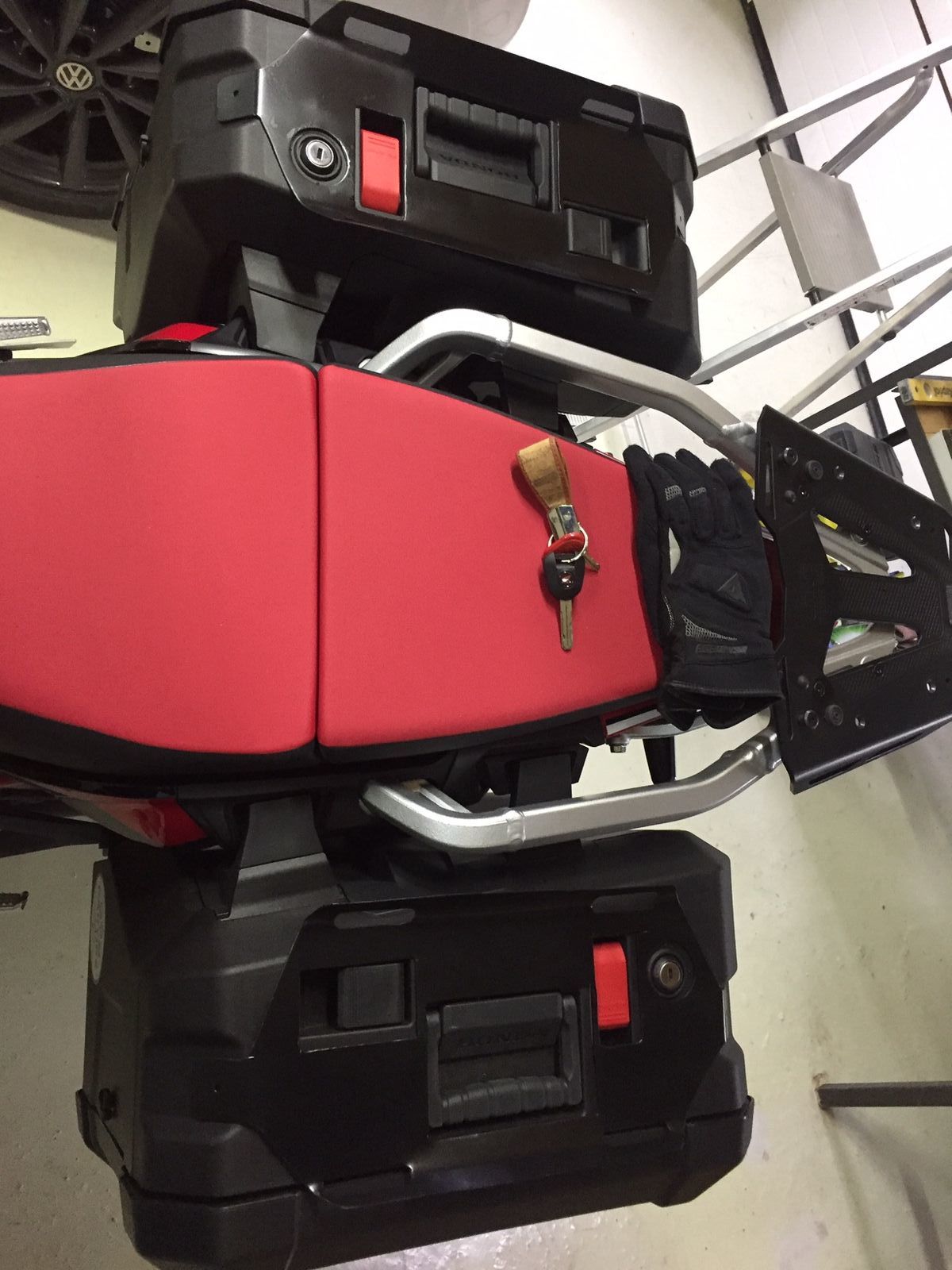

scrivo in italiano perchè non conosco il tedesco , ma mi piace questo forum, volevo mandarvi le foto del mio upgrade fatto sulle valigie originali per fissare sopra qualsiasi borsa.
s che il lavoro è molto artigianale ma non sono un esperto della lavorazione del ferro.
grazie a tutti se può essere utile.
ciao
sono italiano e leggo grazie alla traduzione.
ti Posso aiutare, qualsiasi tipo di faretto si può collegare al TFT della moto devi smontare le carene laterali e hai due connettori (sumitomo) che sono plug e play per i due faretti dx_sx.
dvi trovare i connettori mettere i due fili dei faretti, e una volta installati, devono essere configurati tramite un connettore specifico ( io ho fatto un ponte tra due poli specifici della presa sotto sella)
allego il pdf dei faretti originali per farti capire la fase di attivazione dei fati sul tft.
se hai domande vai pure.
