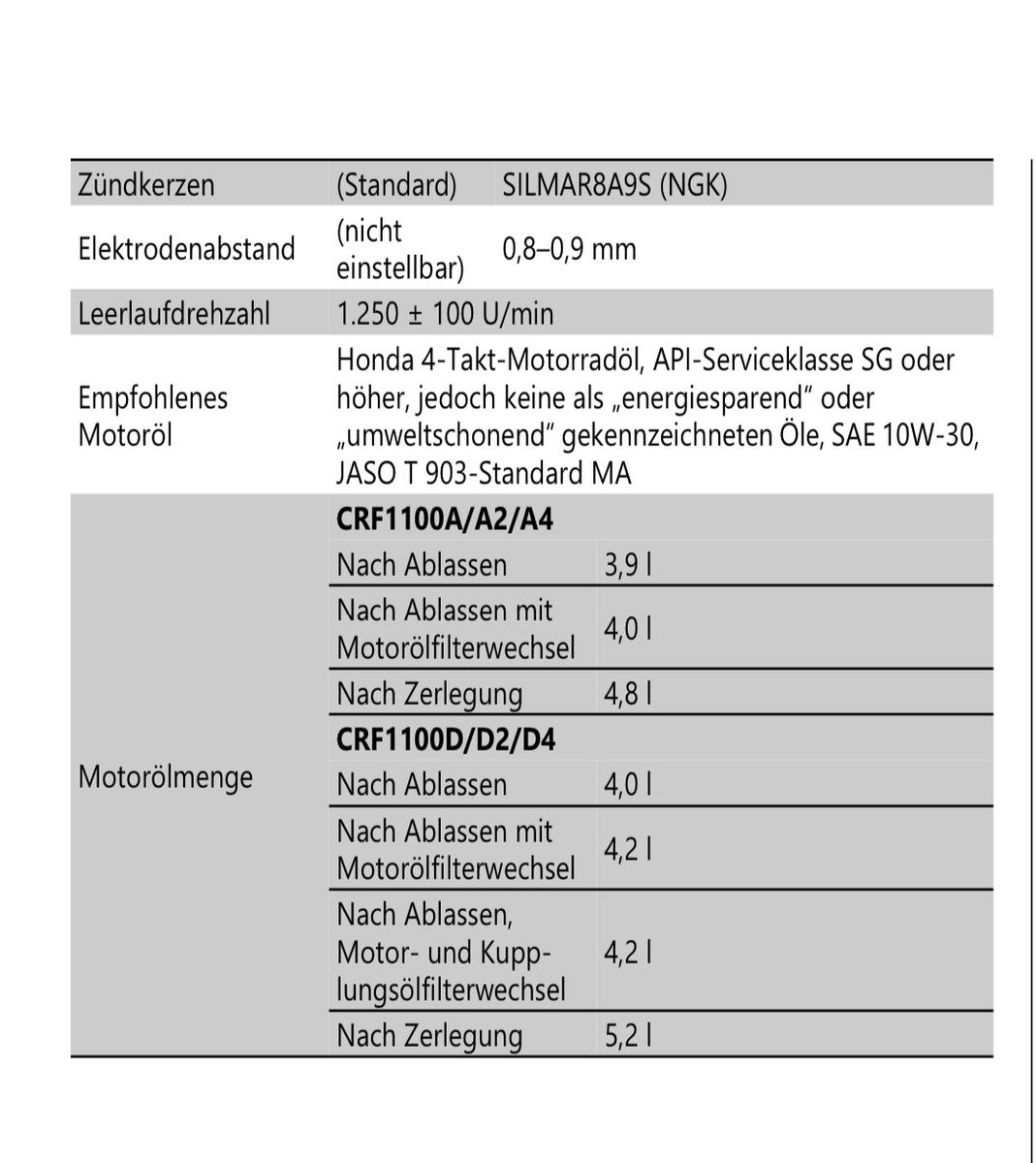

    Hi Robin,
    schau mal bitte in Dein Handbuch. Bei mir (1100er) steht bei allen Versionen das 10W30.
    Gibt hier auch irgendwo eine Diskussion zum Öl - da kenn ich mich nicht aus.
    Finde, man hätte Dich über diese neue Empfehlung seitens Honda informieren müssen, denn manchmal muss man ja Öl nachfüllen und dann hättest Du wieder 10W40 genommen - ob das gut ist oder nicht entzieht sich meiner Kenntnis.
    Haben die Dein Rad wieder hinbekommen?
    Martin
    Darf ich den Auszug aus meiner Anleitung hier anhängen? Wenn nicht, lösche ich sie natürlich.
