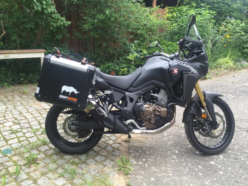

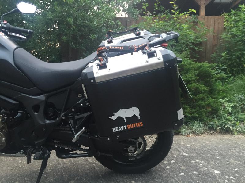

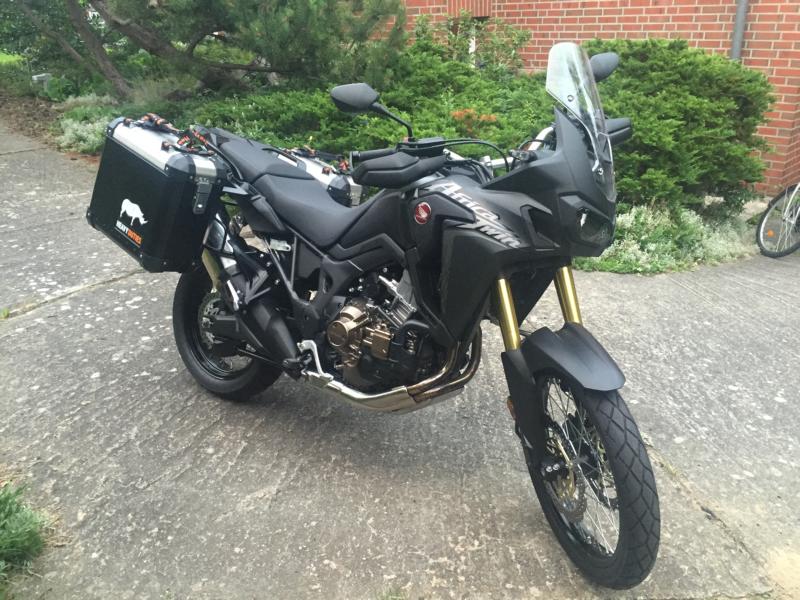

    Gesamtbreite ca. 99cm. Kostet komplett 530,- plus Versand für die Koffer aus Rumänien, Abwicklung mit Alex von Heavy Duties absolut perfekt.
    Der Anbausatz an den Koffern ist genial gemacht, Fragen gerne per PN.....
