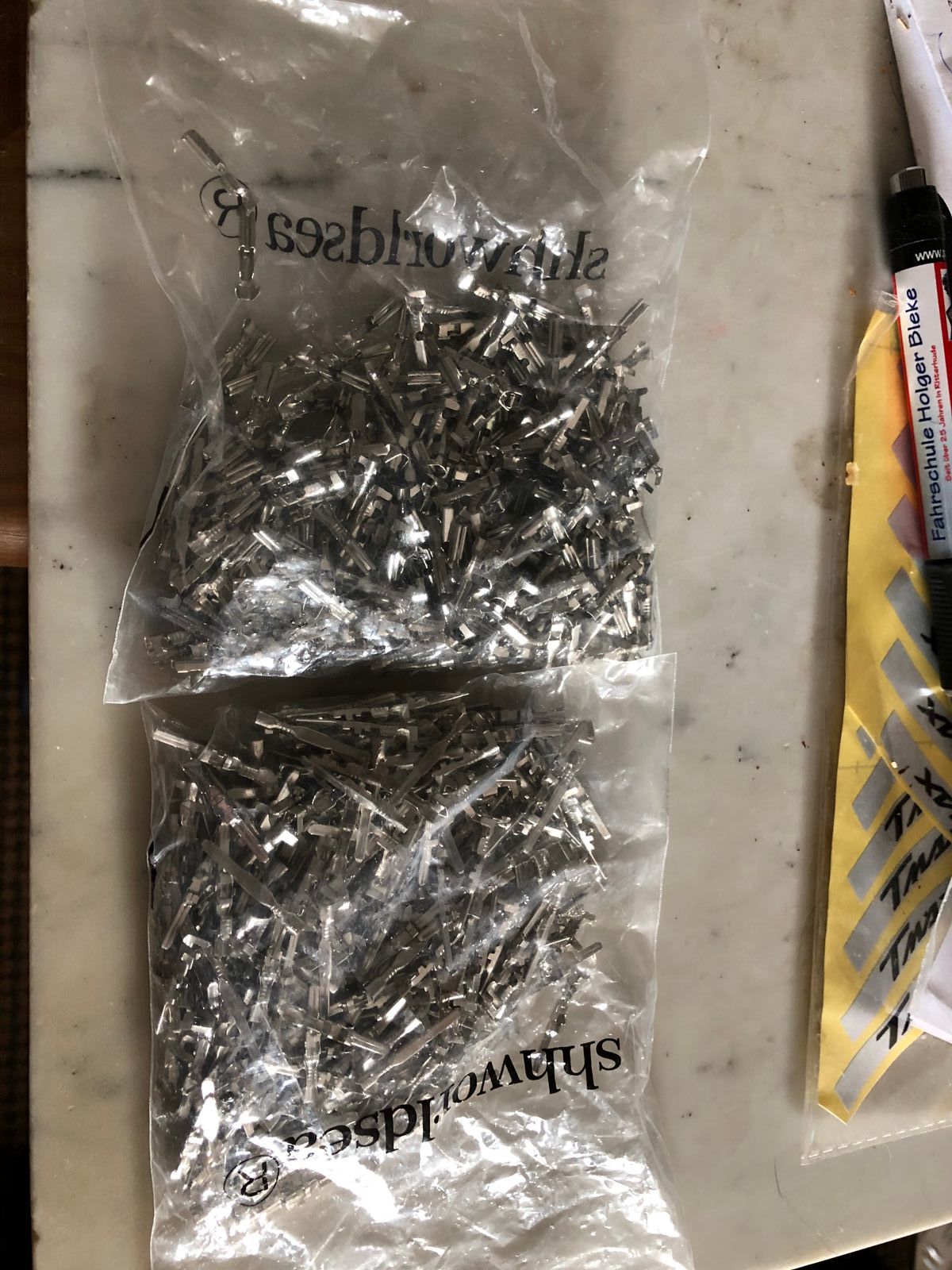

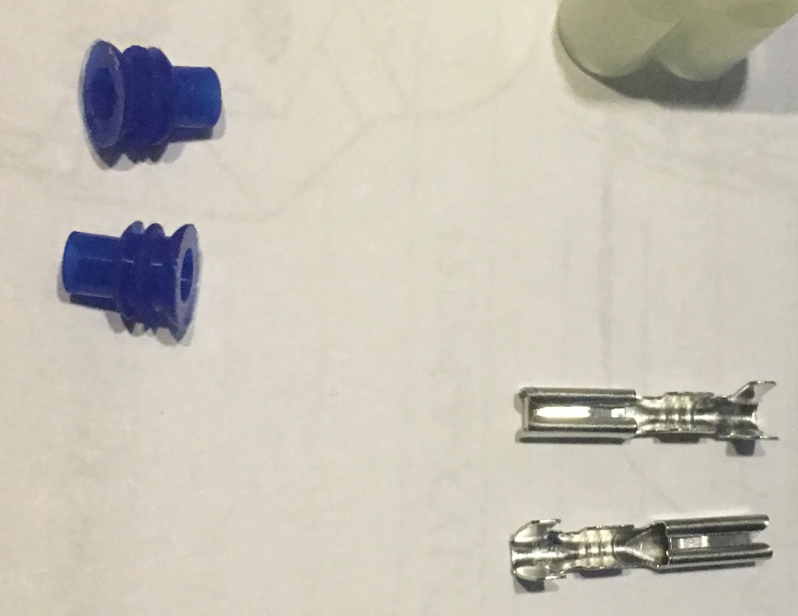

    Da ich die Montage des Mofessors auch demnächst durchführen möchte, habe ich noch eine Frage zum Anschluss an den Zubehörstecker. Die Stecker etc. bekomme ich glücklicherweise von einem netten Forumsmitglied.
