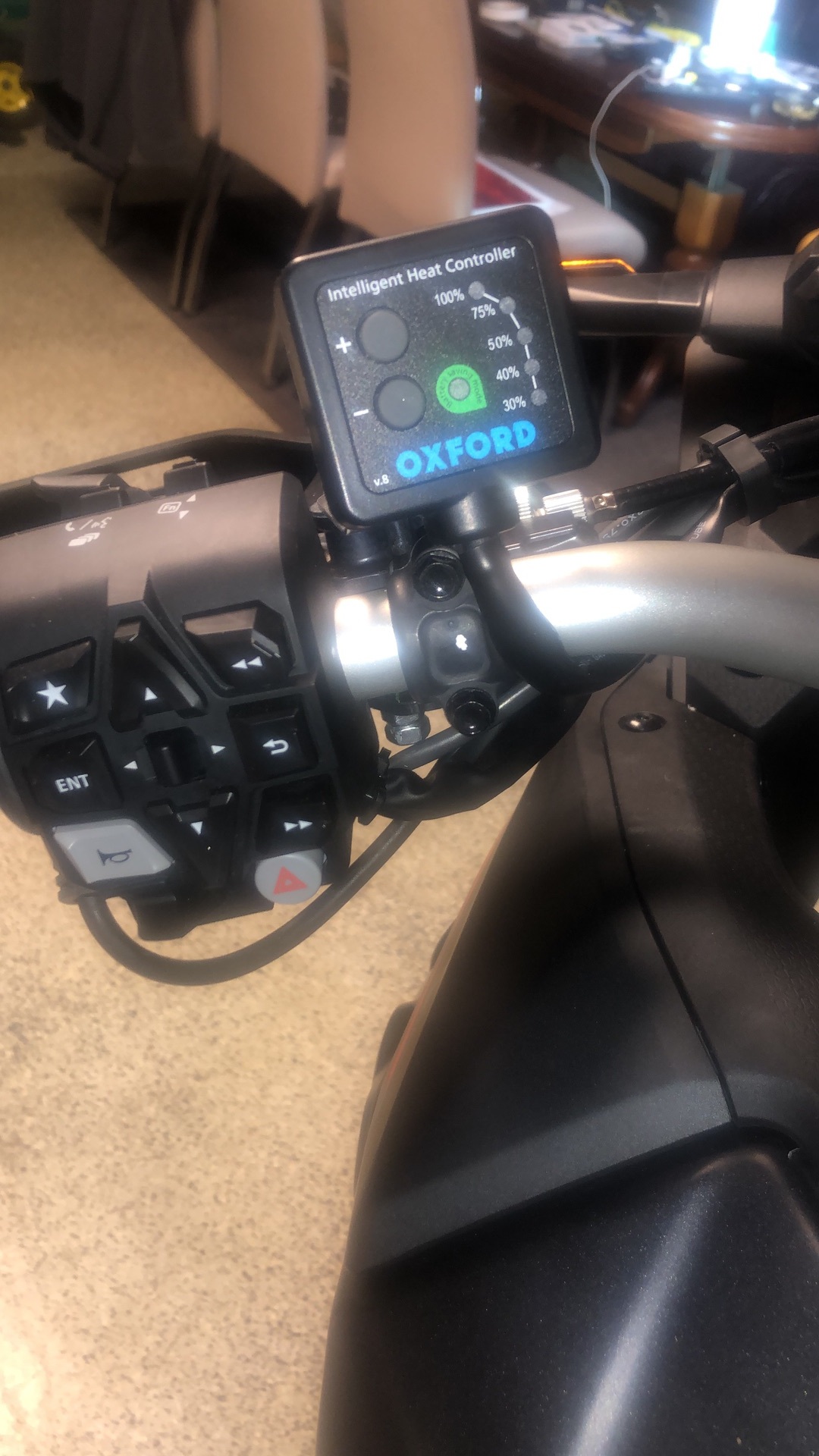

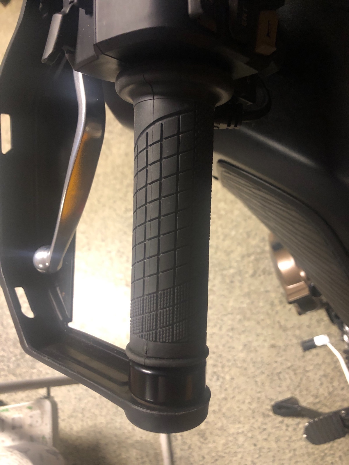

    Kurzer Hinweis zu den Oxford Griffen .
    Es gibt drei Varianten:
    Adventure, Touring und Sport . Für die CRF 1100 ist Touring die korrekte. Gestern angebaut am Motorrad des Sohnes und für gut befunden . Obwohl er meint , die braucht er nicht ......
