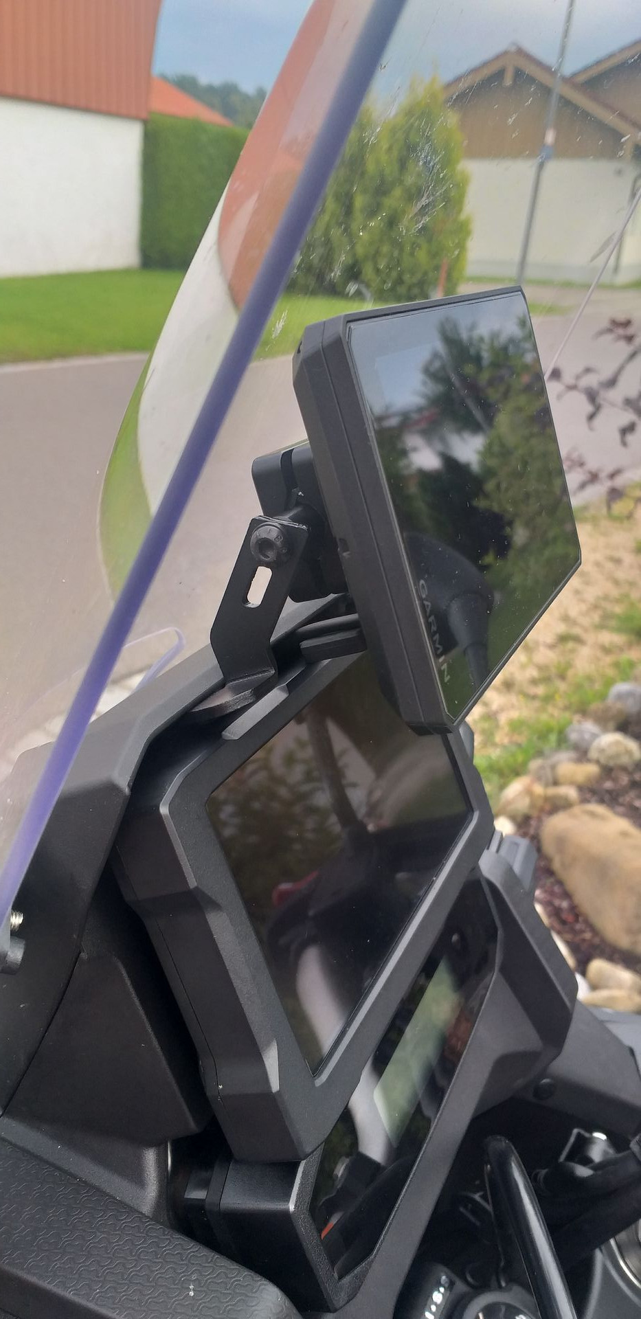

Hallo Capjones,
Bin noch nicht so oft gefahren.
Im großen und ganzen funktioniert es sehr gut.
Bis ca. 120 km/h ist es sehr ruhig. Ab ca. 130 km/h fängt es an zu vibrieren und bei 140 wird es mehr. Man kann es aber immer noch gut ablesen.
Hängt vielleicht auch mit meinem großen Original Windschild zusammen das ja bei höherer Geschwindigkeit sowieso vibriert und an den Halter weitergibt.
Ich hoffe es hilft dir bei deiner Entscheidung.

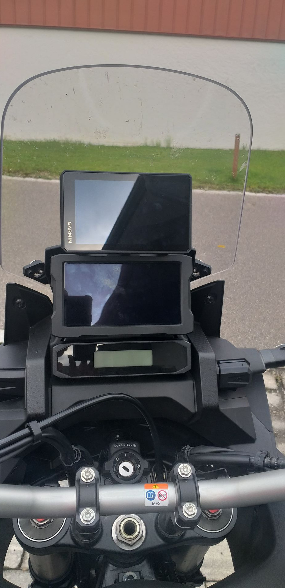

ich bin noch nicht so lange hier im Forum, konnte aber schon einige gute Tipps mitnehmen.

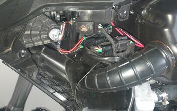

Vielen Dank soweit. Jetzt möchte ich etwas ans Forum zurückgeben. Vielleicht hilft es ja jemanden bei der Überlegung wie er sein Navi anbauen und anschließen möchte.

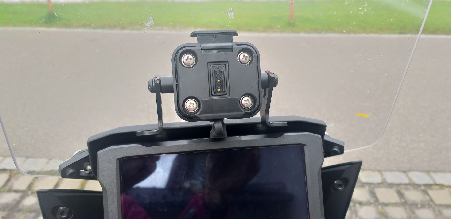

Ich habe bei meiner Africa Twin 1100 A die Navihalterung von Givi FB1179 etwas gekürzt damit das Navi nicht so weit über dem MID ist.

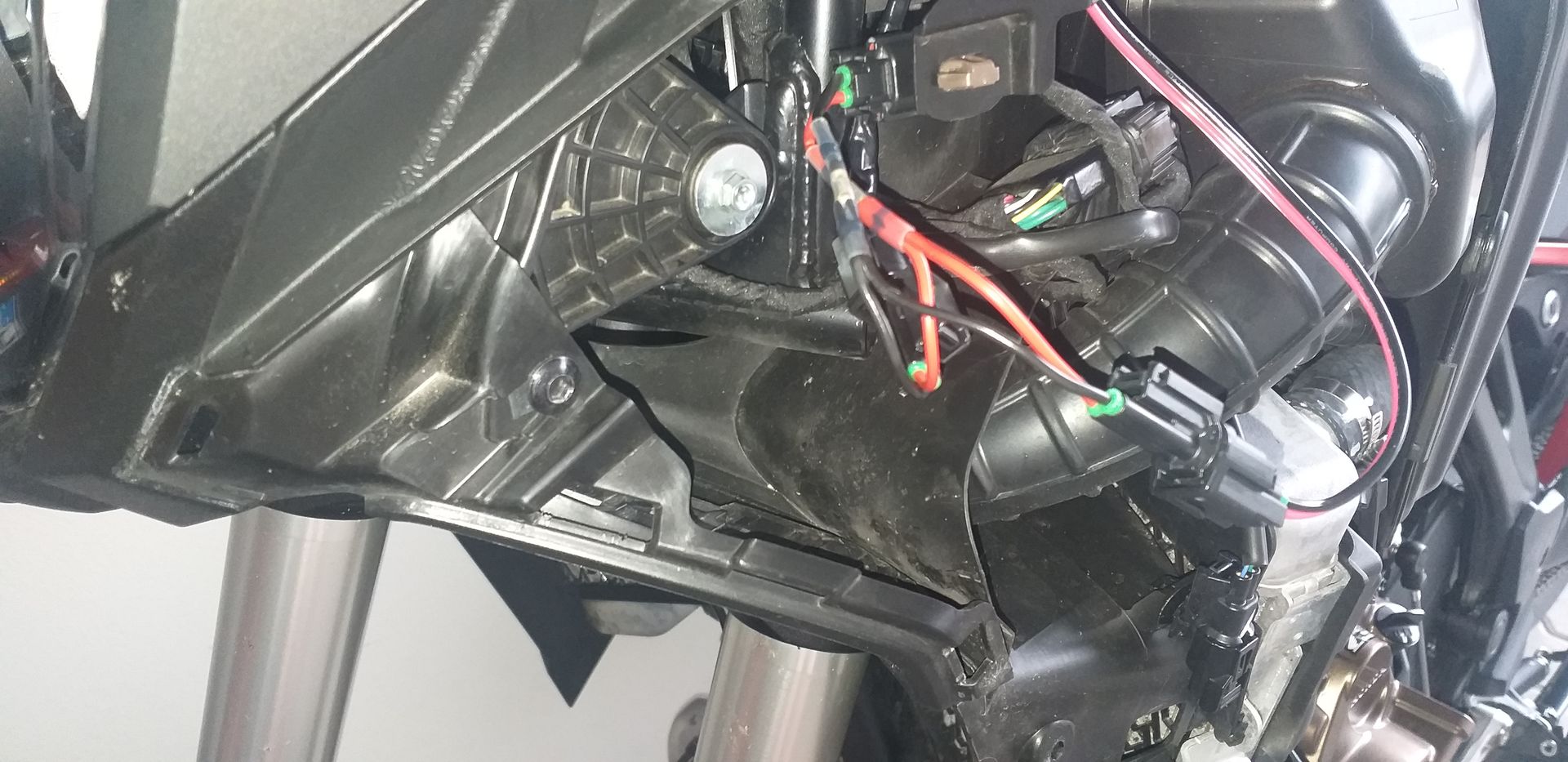

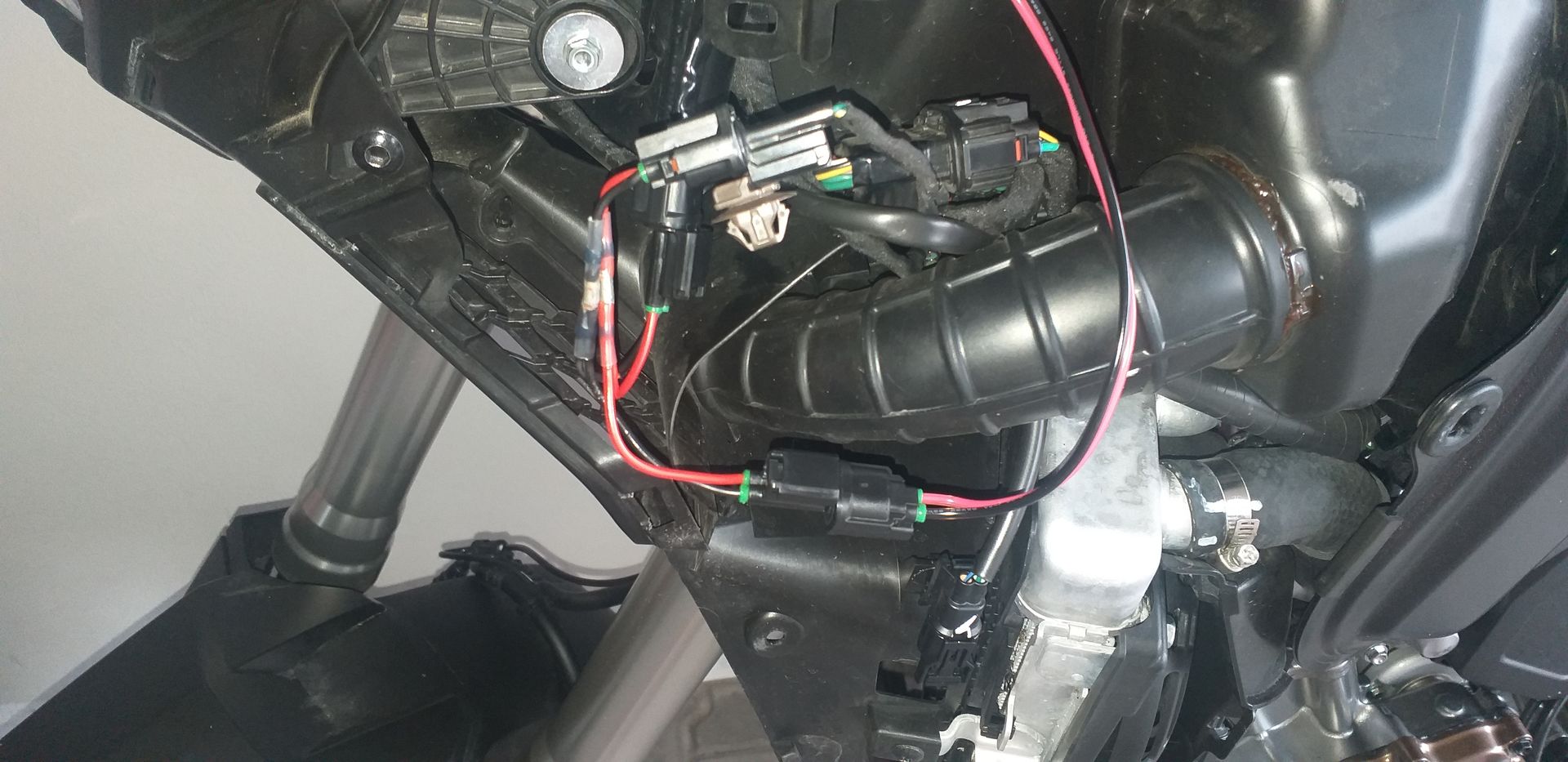

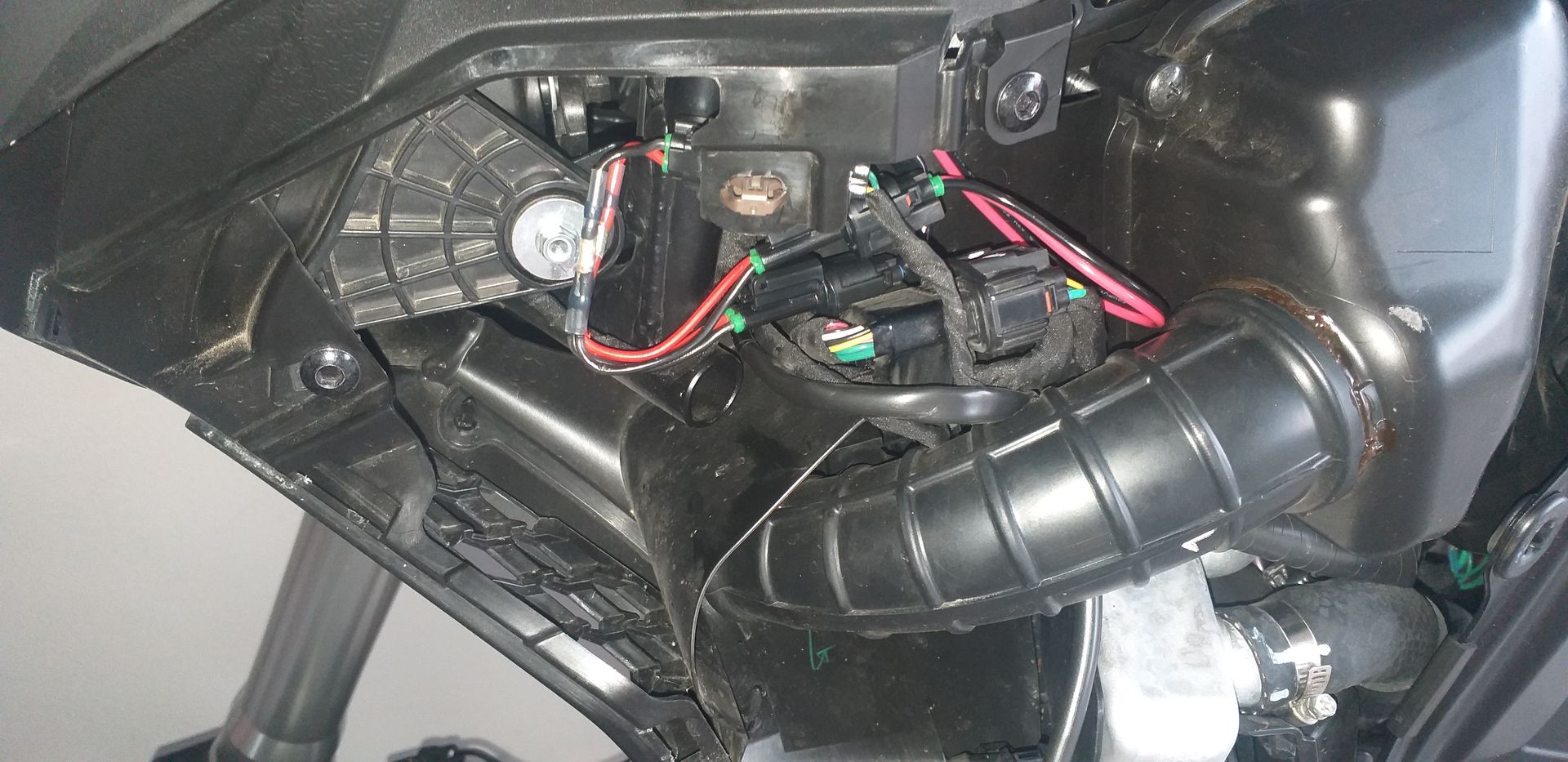

Habe mir ein Zwischenstück mit HX06 Stecker gebaut und zwischen Motorrad und Zusatzsteckdose auf der linken Seite eingebaut, wo ich das Navi und die Zusatzsteckdose angeschlossen habe. Somit habe ich Zündungsstrom auf dem Navi.
