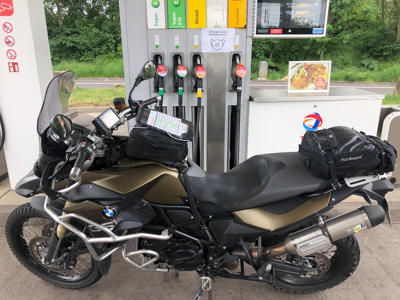

    Fahre ich seit einiger Zeit auf einer F800GS. Ist für mich die perfekte Gepäcklösung. Größter Vorteil im Vergleich zu anderen Softluggage-Systemen ist aus meiner Sicht, dass sie nahezu unzerstörbar sind. Habe das Moped mehrfach ziemlich hart abgelegt und die Taschen zeigen sich absolut unbeeindruckt. Auch die Aufteilung der Drybags ist für mich perfekt: Links Zelt+Schlafen, rechts Klamotten, oben Kochen+Essen und Sonstiges. Die hinteren Taschen rechts und links haben Platz für einen Stuhl (Helinox o.ä.) und eine große Brennstoffflasche für den Kocher. Für den schnellen Zugriff habe auf langen Touren dann noch eine 20l Kriega Tasche hinten an dem Molle-System befestigt, wo Regenbekleidung und Heizweste drin verschwinden.
    Bin jetzt auf die aktuelle ATAS umgestiegen und da passen Sie auch perfekt drauf. Die lackierten Seitenteile sollten jedoch nochmal mit einer Folie geschützt werden. Spätestens im Gelände ist sonst der Lack ab...
    Die Kosten sind sicher nicht zu vernachlässigen aber die Qualität ist Top!
    Auf dem Bild habe ich das nasse Außenzelt und die Regenkombi zum trocknen außen befestigt, deswegen sieht es so unaufgeräumt aus...
