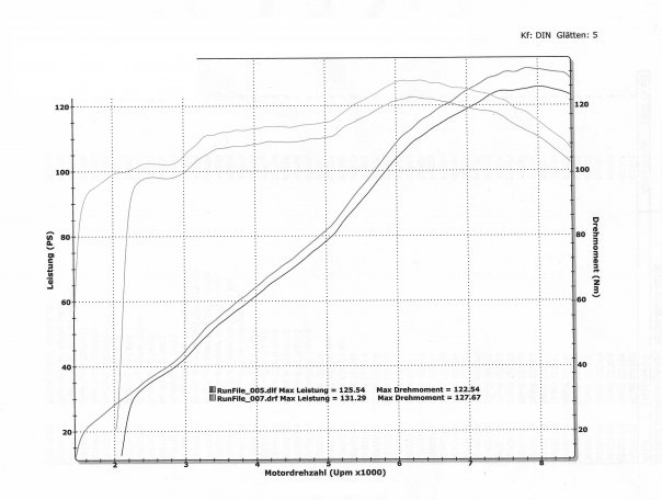

Du hast aber richtig erkennt: Für die Bescheunigung ist nicht PS sondern Nm am Rad relevant, und die sind natürlich vom der Übersetzung abhängen. Was man in den Diagrammen sieht hängt also immer vom Gang ab, oder wird auf die Kurbelwelle zurück gerechnet. Das ist aber ein theoretischer Wert. Was wirklich interessant ist, ist das Drehmoment von 3000-6000.
Mal ein Beispiel: Serie 117PS. Kurve 1 - Nur der Auspuff. Kurve 2 - Optimales Mapping.
[attachment=0]kurve.jpg[/attachment]
Der Nutzen ist also etwa 50/50

Eine meiner CB1300 hat mit PC (nicht eingetragen
) und (eingetragener) Tital-Anlage (AKRA-Topf/Yoshimura-Krümmer) je nach Mapping bis zu knapp 130Nm am Hinterrad und vor allem bei niedrigeren Drehzahlen mehr Druck. Mit nem halbwegs spritsparenden Mappin 127. Dazu noch ein paar kg weniger Gewicht (5 davon der Auspuff). Da ich die Übersetzung nicht geändert habe ist Sie natürlich nicht schneller. Das wollte ich auch gar nicht. Dafür läuft Sie aber auch Bergauf mit Gepäck in den Begrenzer ![]()
Bei der CRF halt ich +8 bis 10 für realsitisch. Wenn das bei 4000/Min +10% sind, dann merkt man das schon deutlich. Gewichtsreduktion wiederspricht da allerdings der Reisetauglichkeit und ich fahr ja keine Rennen.
Alles andere sind Wunschträume bei denen man den Motor zerlegen müsste.
